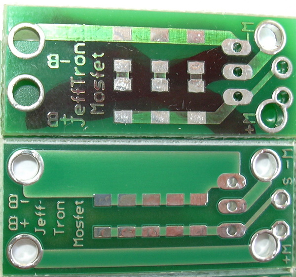

porovnani velikosti cest u prvni a druhe generace mosfetu (prvni generaci jiz nelze zakoupit).
prvni generace ja ta nahore na obrazcich

bylo by dobré jeffe silové cesty ač vypadají silně dobře pocínovat, já tomu nevěřím :)

jelikoz to pujde na vlnu, tak neni mozne cinovat cesty, navic to funguje na m170 a to mi staci.
Navic pripravuji silnejsi mosfet, masivni chladic a posilene cesty dratovyma propojkama 1qmm, melo by to fungovat na dlouhe davky i s m190 pruzinou s lipol 11.1V, to uvidi testovani. uvedu to do 2 mesicu

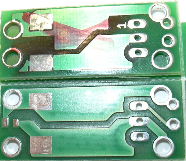

porovnani mosfetu I. a II. generace (dnes je jiz v nabidce pouze II. generace)
I. generace je nalevo

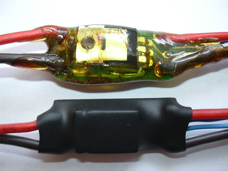

testovani technologie ochrany proti vode.
- horni mosfet je zalit v plastu
- spodni je zalit v laku a pretazen buzirkou
nakonec vyhrala spodni varianta kvuli jednodussi vyrobe, opravitelnosti a rozmerum.
toto reseni ochrany proti vode nabizim z technologickych duvodu pouze u mosfetu, brzd a procesorovek s jiz nainstalovanou kabelazi

Myslis ze zaliti "tavkou" by taky bylo koser?

ja to nabizet nebudu, ale jesli si koupis samostatny mosfet, tak jako ochrana proti mechanickemu poskozeni a vode bude tavny plast dostacujici

bud ta tavka, nebo pretahnout prilozenou buzirkou, zalit neutralnim silikonem a buzirku hned stahnout horkovzducnou pistoli, prebytecny silikon odstranit

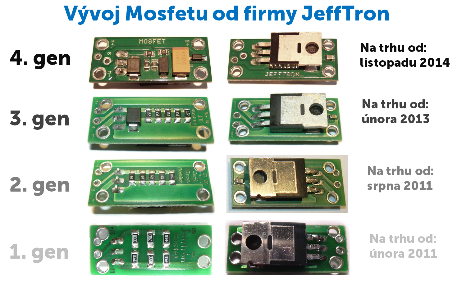

na této fotce je vývoj Jefftron mosfetu za celou jeho existenci s daty prvního prodeje dané generace. Pokrok je vidět, nemyslíte?
