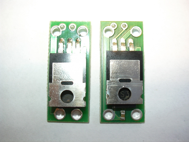

porovnani mosfetu I. a II. generace (dnes je jiz v nabidce pouze II. generace)
I. generace je nalevo
DSCN1558.JPG [ 173.12 KiB | Zobrazeno 60405 krát ]
DSCN1555.JPG [ 148.35 KiB | Zobrazeno 60405 krát ]

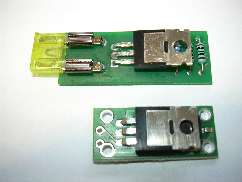

porovnani jefftron mosfetu s airsoftpro mosfetem
DSCN1545.JPG [ 151.45 KiB | Zobrazeno 60373 krát ]

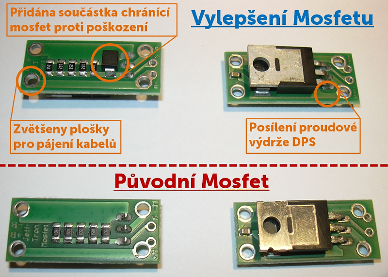

Představuji Vám vylepšený Mosfet s následujícími úpravami:
- Přidána součástka chránící mosfet proti poškození
- Zvětšeny plošky pro pájení kabelů
- Přidána cesta na desce plošných spojů pro posílení proudové zatížitelnosti zařízení
Cena za zařízení se nemění. Tento mosfet můžete objednat ihned v JeffTron eshopu: http://www.jefftron.cz/1/Mosfet.html
Mosfet s univerzální kabeláží bude nahrazen touto verzí po doprodání starých skladových zásob
novy_mosfet.png [ 639.68 KiB | Zobrazeno 59531 krát ]

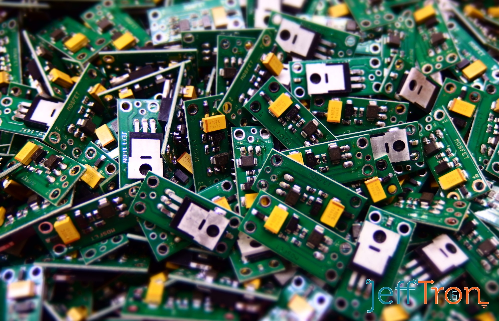

již brzy... Mosfet 4. generace
mosfet_gen.4.JPG [ 776.28 KiB | Zobrazeno 56004 krát ]
