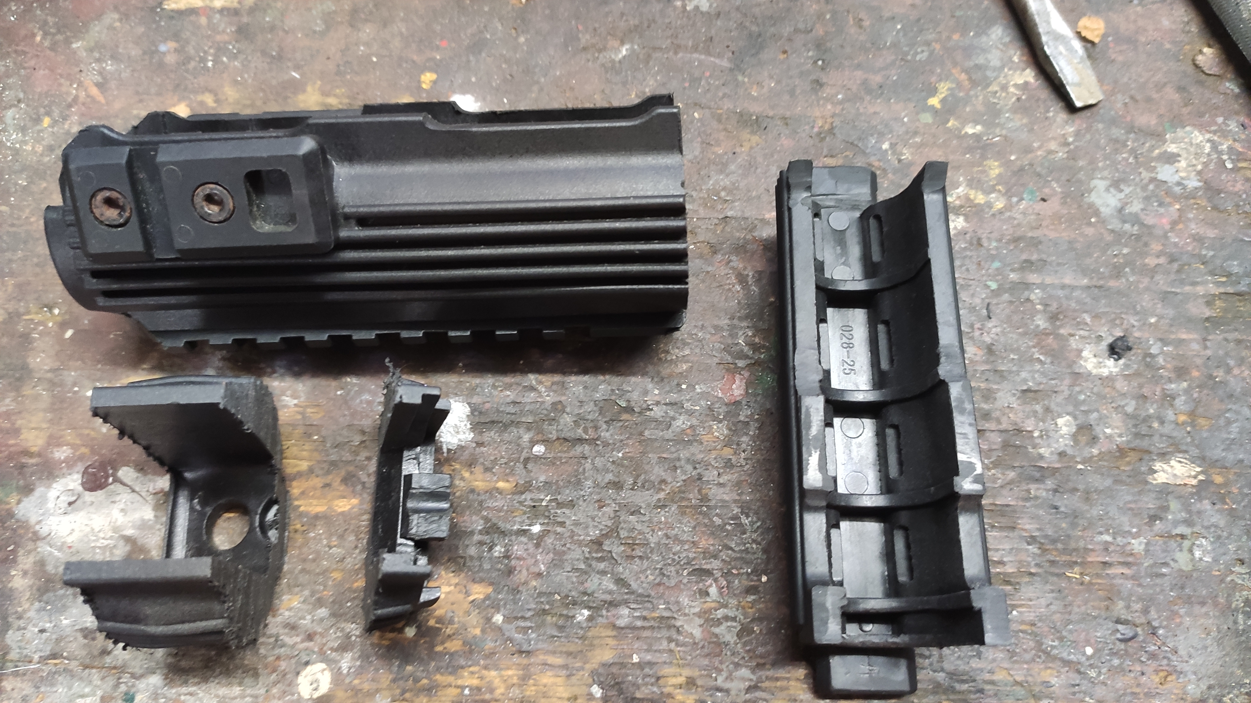

Tak aj ja opakujem po Hewerovi :lol: predpazbie neviem ci je z AK 47 alebo 74 :D vela rezania brusenia a na koniec aj zvaranie plastu (spodna cast predpazbia zadny istiaci záchyt o telo). Aj som nahrieval a stlacil predpazbie aby bolo pevne usadene na zbrani. Nic sa nevakla a vsetko je pevne :wink:
IMG_20201011_142849.jpg [ 3.86 MiB | Zobrazeno 20078 krát ]
IMG_20201011_151330.jpg [ 2.97 MiB | Zobrazeno 20078 krát ]
IMG_20201011_151407.jpg [ 3.3 MiB | Zobrazeno 20078 krát ]
IMG_20201011_151427.jpg [ 3.41 MiB | Zobrazeno 20078 krát ]
IMG_20201011_161956.jpg [ 3.34 MiB | Zobrazeno 20078 krát ]
IMG_20201011_162012.jpg [ 3.17 MiB | Zobrazeno 20078 krát ]
IMG_20201011_162046.jpg [ 3.14 MiB | Zobrazeno 20078 krát ]
