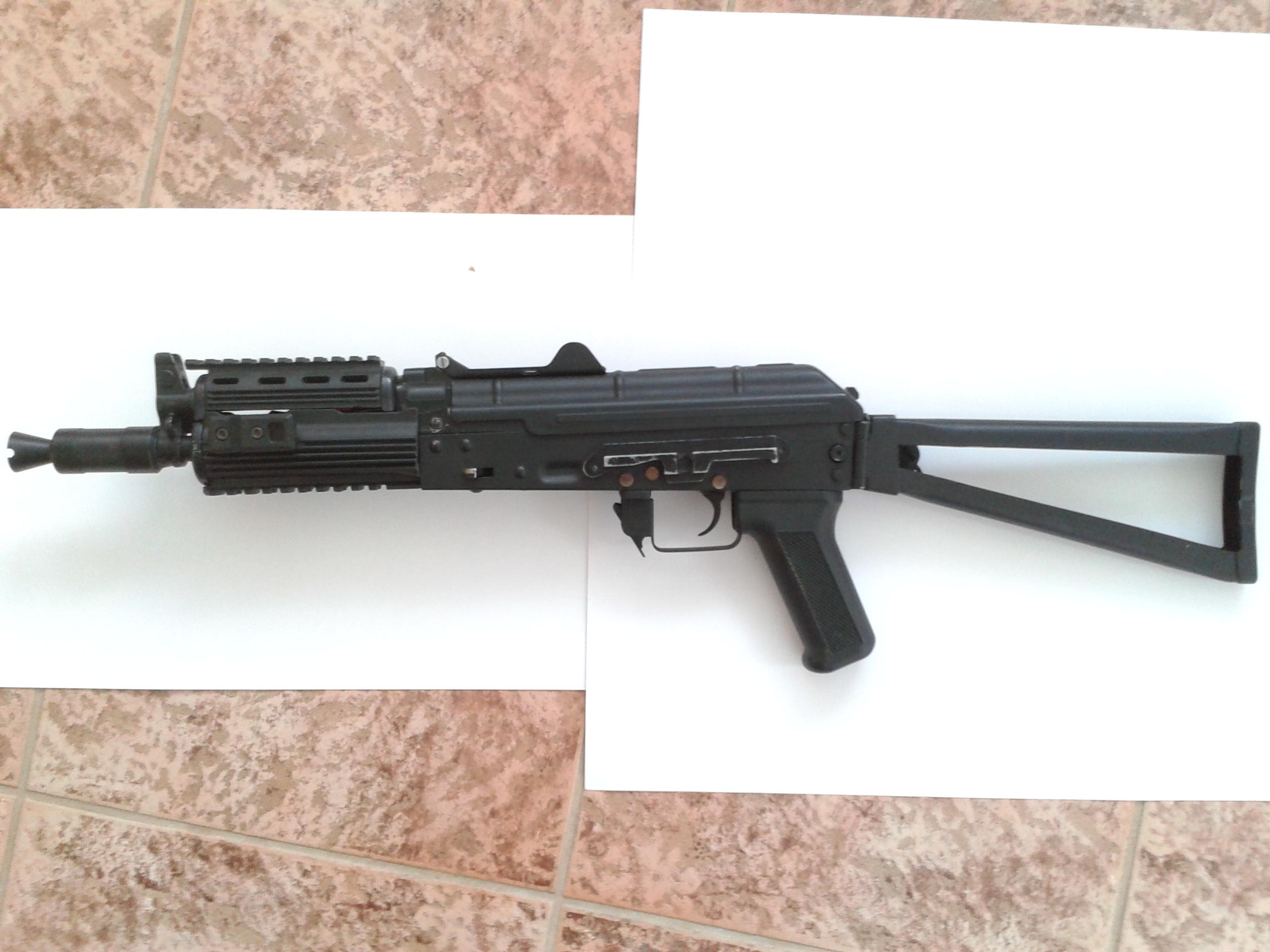

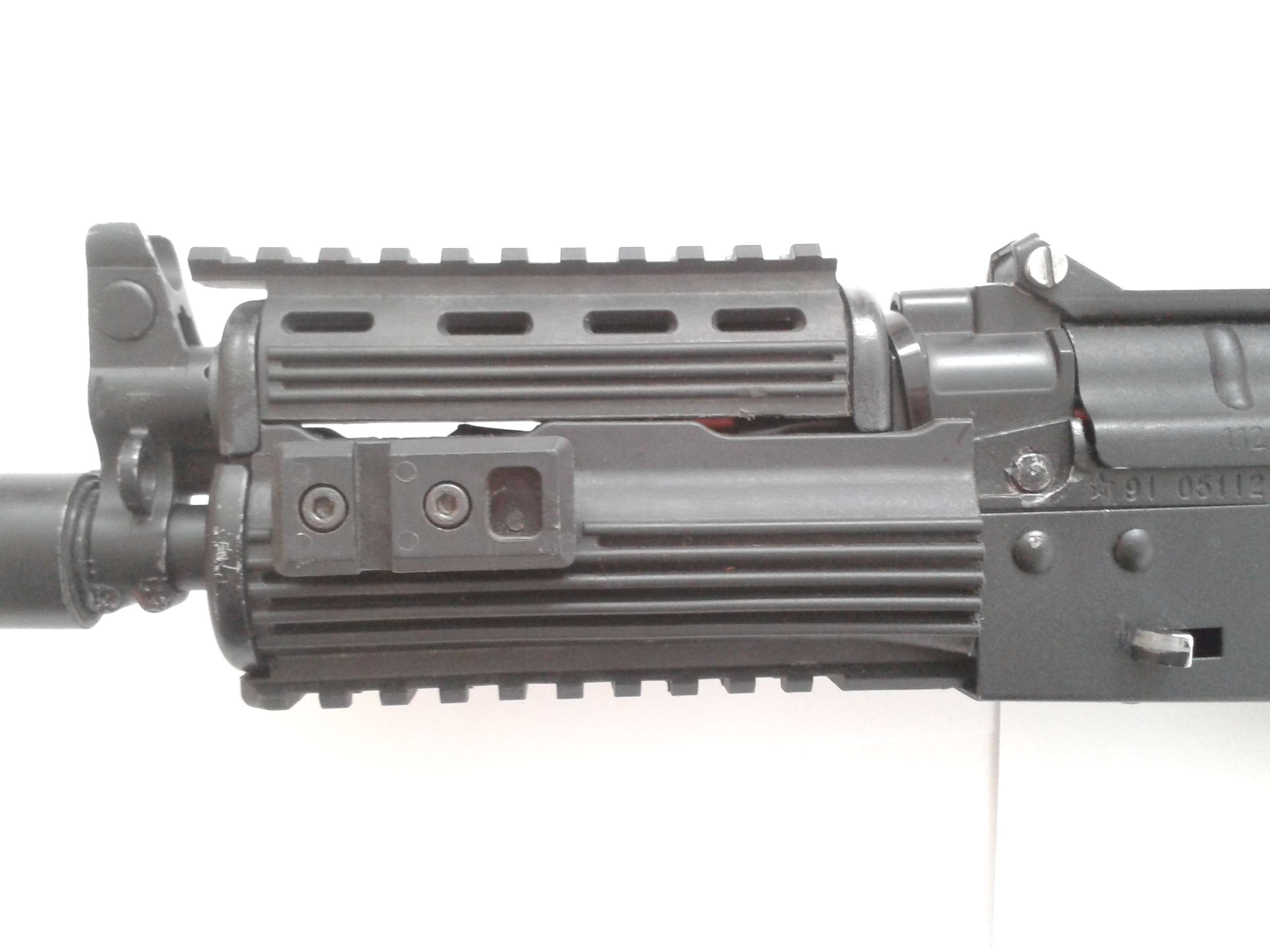

29 kvě 2013, 23:17
Registrován: 04 zář 2013, 20:59
Příspěvek Re: RIS na AKS-74U CM
Čaute ja som si to spravil zo 74 dlhého Ris predpažbia čo som kúpil za 300 korun ale je to umelina
2014-08-27 18.22.45.jpg [ 921.16 KiB | Zobrazeno 40566 krát ]
2014-08-27 18.22.03.jpg [ 654.95 KiB | Zobrazeno 40566 krát ]
hewer píše:
Ahoj, chci se zeptat, byly na to potřeba ňáký speciální úpravy?..jako zakracovat to risko, nebo ňáký jiný? =))
04 zář 2014, 19:57
Čau áno musel som to skrátit o 2 cm a spilivat to tak aby sa to tam vopchalo všetko som primeriaval o to pôvodné. Treba nato posuvné meradlo (subléru) a pilníky .

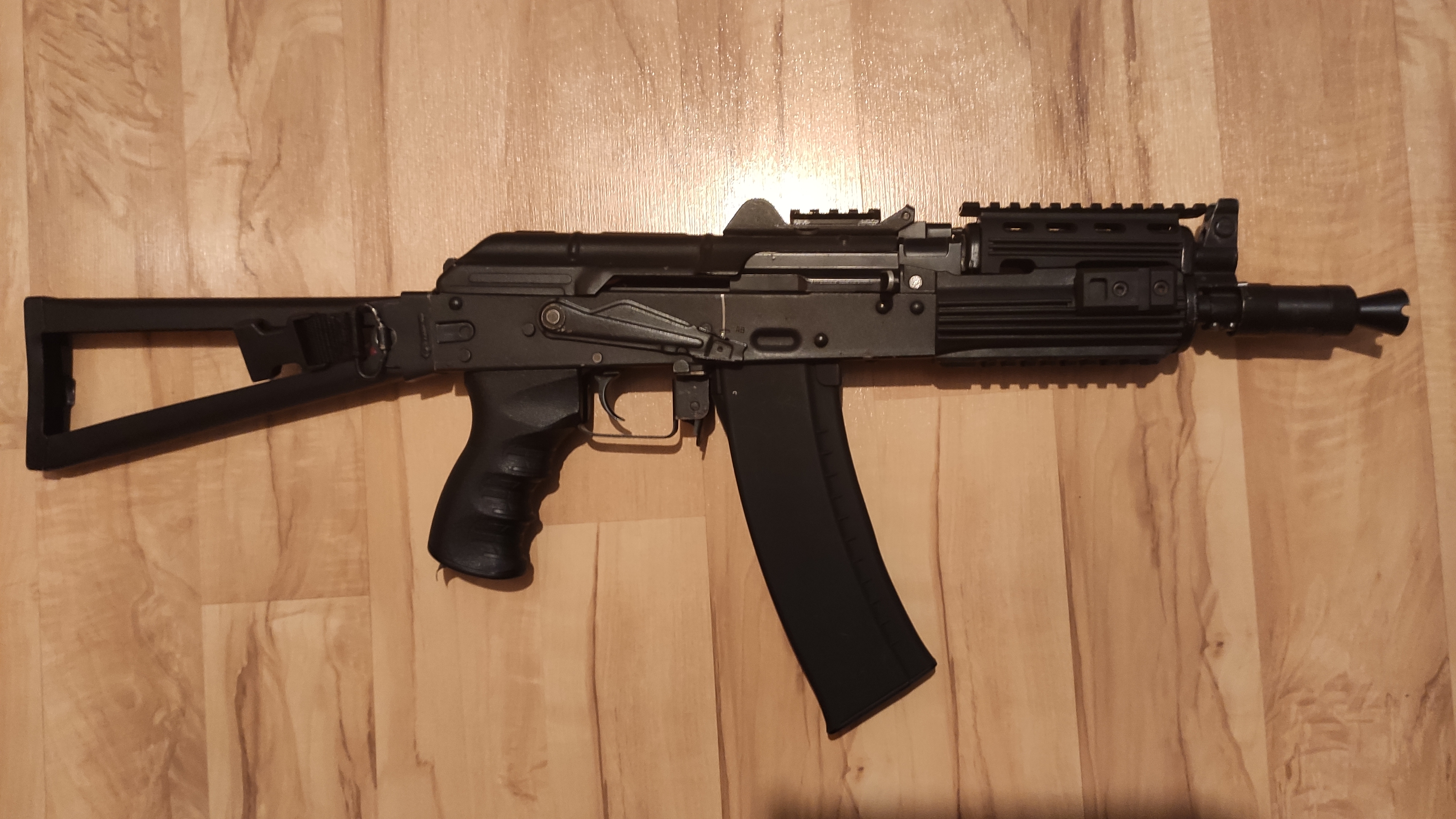

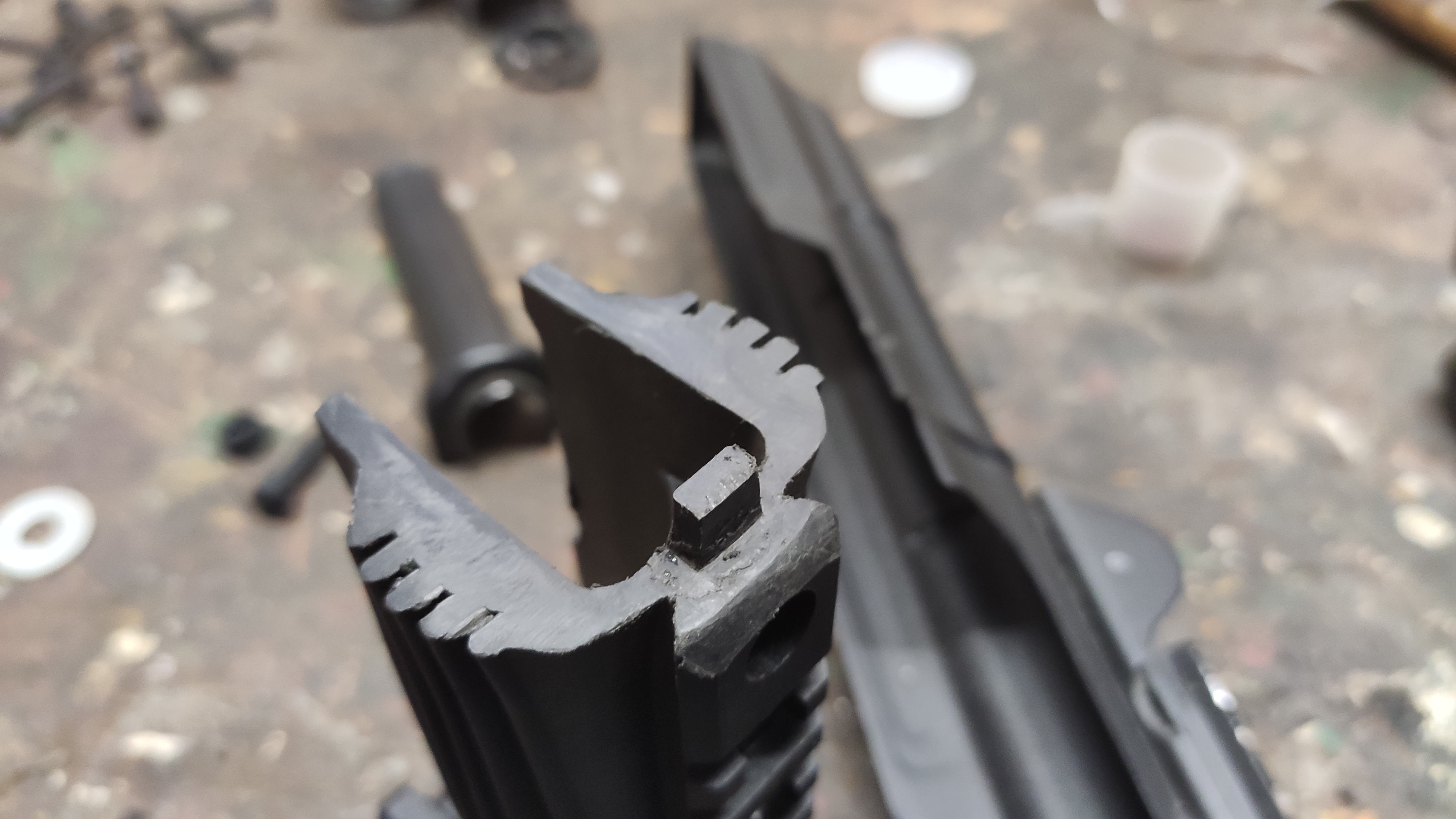

05 pro 2014, 22:02
Příspěvky: 140
Bydliště: Trenčín, Slovensko
Tak aj ja opakujem po Hewerovi :lol: predpazbie neviem ci je z AK 47 alebo 74 :D vela rezania brusenia a na koniec aj zvaranie plastu (spodna cast predpazbia zadny istiaci záchyt o telo). Aj som nahrieval a stlacil predpazbie aby bolo pevne usadene na zbrani. Nic sa nevakla a vsetko je pevne :wink:
