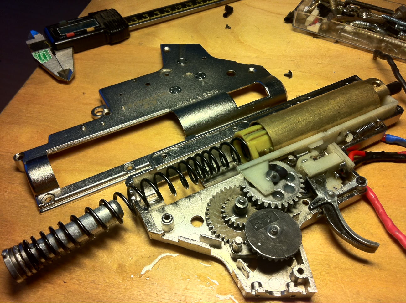

Čaute páni .... Táto téma mi padne vhod a dúfam že Vám nebude vadiť keď sa tu opýtam na iný mech.
Dostala sa mi do ruky zbraň na prerábku po predchádzajúcom upgraderovy ( závratných 75 m/s ) a bol v nej tento mech.
Tak vás prosím o pomoc s identifikáciou, lebo klúčové slová ktoré ma napadli mi na googli úspech nepriniesli...
Je na ňom natisknutá značka ULTIMATE a vystúpený nápis MADE IN TAIWAN, 8mm guľôčkove ložiská a všetky skrutky su Hexáky.
Celkovo mi príde veľmi kvalitne spracovaný a robustný a okrem toho že bolo treba zúžiť rameno podávača na strane trysky si do neho všetko sadlo pekne na prvý krát bez potreby upravovať / brúsiť... ale nejsom metalurg aby som bol schopný odhadnúť čo materiál a čo znese ... preto sa pýtam: Poznáte niekto tento mech? A ak áno tak na akej najsilnejšej konfig. ste sa s nim stretli? (dlhodobo).
Ps: M-BLOCK samozrejme majitelovi odporučím, ale poznáte to ... neni istota že poslúchne.
fotka.JPG [ 640.55 KiB | Zobrazeno 16236 krát ]

ALTERNATiVA píše:
Jedná se o tento mechabox od firmy ASG pod označením Ultimate v Čechách není k dostání nevím jak u vás na Slovensku.
Výrobce jej vyrábí od M90 až po M150 kompeltně složené.Vic info v popisku produktu
http://www.actionsportgames.com/view-pr ... PageID=212
JG Magpul Tactical (150m/s)
TM AK47 (170m/s)
A&K SVD (182m/s)

Díky moc ... Každopádne mám info, že to bolo objednané zo zahraničia - len mech samostatne a súčasťou toho boli spúšťové kontakty, kulisa prepínača a safety páčka.
