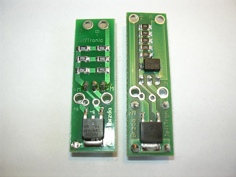

porovnani aktivní brzdy I. a II. generace. I. generace je nalevo
DSCN1562.JPG [ 161.91 KiB | Zobrazeno 57206 krát ]
DSCN1559.JPG [ 156.24 KiB | Zobrazeno 57206 krát ]

Ahoj Jeff, Pekná práca, chcel by som sa iba opýtať na jednu vec, aký je rozdiel medzi jednotlivími súčiastkami lebo na AirsoftPro som našiel tento výrobok s tým že nieje možné použíť Lipol akumulátor a u iných mosfetov s brzdou som potom našiel že tam už sa použiť môžu, tak len že aký je v nich rozdiel okrem toho čo si vravel že širšie cesty atď. Dikes
Aristoteles
Maskáče: BW flecktarn / MTP
02 led 2012, 17:38
Příspěvek Re: JeffTron: Aktivní brzda
na airsoftpro maji stary popisky, uz jsem mu pred nekolika tydny posilal aktualni a stale to nezmenil. v airsoftpro je k dostani nejnovejsi generace brzdy.
rozdil je v sile cest na desce a u nejnovejsi brzdy je pridana ochranna soucastka, ktera eliminuje vysoke napetove spicky od lipolek.
rozdil je zde:
I. generace:
II. generace:
http://www.jefftron.cz/Aktivni-brzda/Ak ... elazi.html
