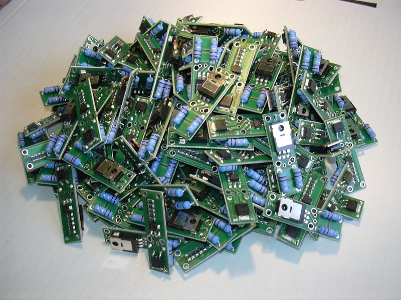

180ks aktivnich brzd jsem dostal z tovarny, v nejblizsich dnech casti pridam kabelaze, zabalim je a vlozim do eshopu http://www.jefftron.cz
DSCN1586.JPG [ 299.84 KiB | Zobrazeno 57234 krát ]
