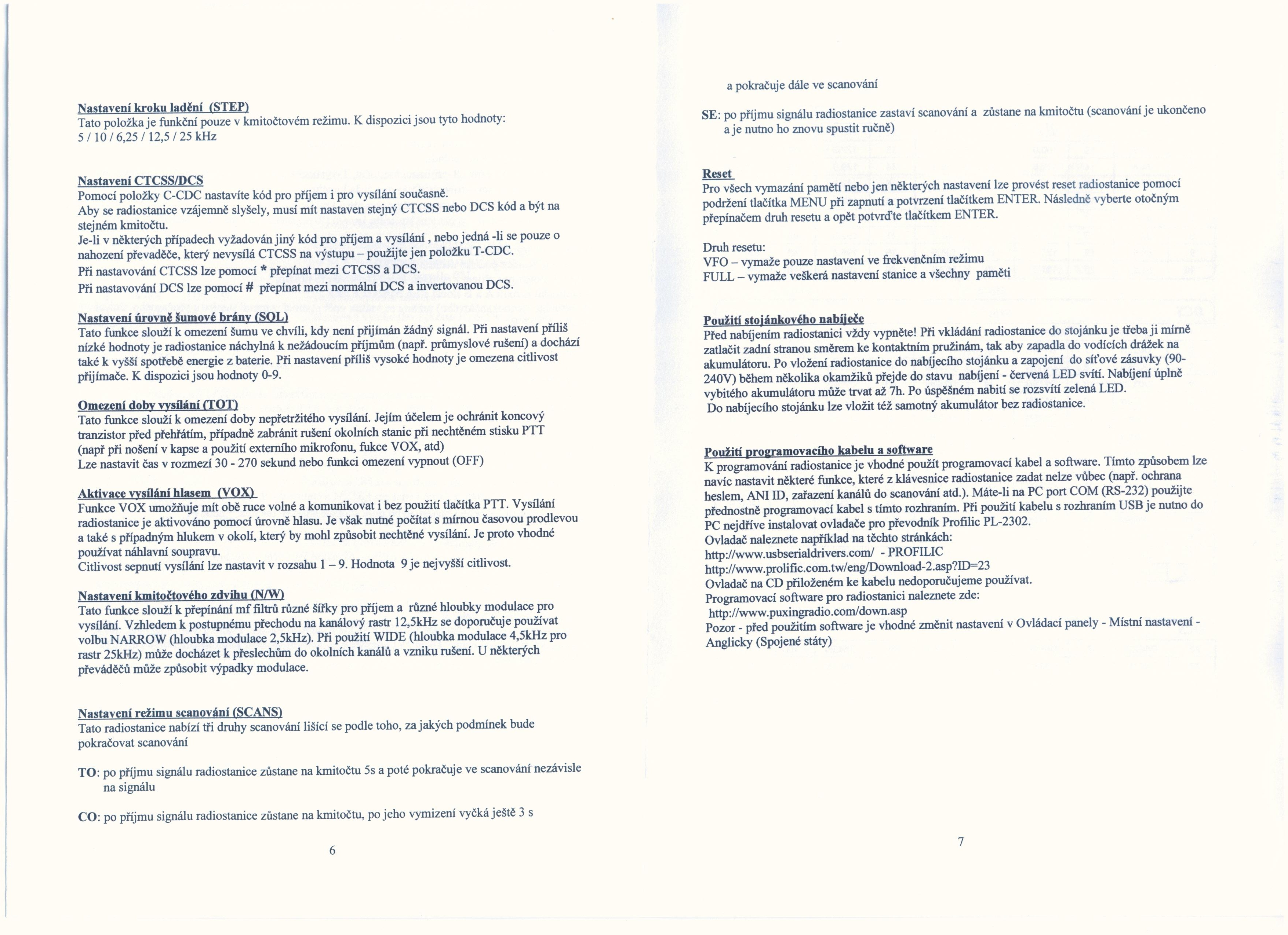

Nový příspěvek Re: Jak chytit PMR na PX-888
Hele dostal jsi k tomu tenhle návod? viewtopic.php?f=260&t=12902 Koukni na tyhle dvě stánky, tam to máš rozepsaný download/file.php?id=5010&mode=view a download/file.php?id=5011&mode=view Já to podle toho dělal a všechny podkanály co tam jsou jsem měl i na PX-888. Snad ti to pomůže.
20 kvě 2012, 20:56

Jsem laik a prd tomu rozumim, ale nasel jsem video navod jak naprogramovat PX 888 na PMR. Z toho jsme vydedukoval ze tam ma klasicky 8 kanalu a ke kazdemu kanalu pouze devet subtonu (subkanalu). Normalne je jich az 38. Nicmne Puxing ma jen 128 pametovych mist tak byste tam vsechny stejne nedostali a timhle zaflakate jen 80 pameti, zbytek si muzete naladit konkretne na co budete potrebovat.
JAK NA TO
Nejdriv asi ale musite vymazat vse co tam je - POZOR prijdete o veskera nastaveni stanic a vsechny pameti! - : drzete MENU pri zapnuti a potvrdte ENTER. Pak vybrat FULL a ENTER.
Pak nastavte v menu tyto polozky:
(aby jste videli vsechny polozky v menu mackejte ESC tak dlouho az mate na displeji frekvence R a T bez pameti (M) )
4ta polozka menu POW=LOW
5tka SQL=3
6tka SCRM=OFF
20tka STEP=0625
21cka N/W=NARROW
Postup k naladeni a ulozeni kanalu se subtony (subkanaly):
ladite postupne od kanalu 1.0 nahoru pres 1.1 az k 1.9 a pak kanal 2.0 az 2.9 atd... az zkoncite na 8.9
a kazdou predvolbu si ukladate do pameti analogicky od 010 nahoru pres 011 k 019 a pak na 020 a 029 atd... az zkoncite na 089
VIDEO ZDE
- ESC prepinejte tak dlouho az mate na displeji frekvence R a T bez pameti (M)
- nastavite pro kanal 1.: 446,00625 / 2.: 446,01875 / 3.: 446,03125 / 4.: 446,04375 / 5.: 446,05625 / 6.: 446,06875 / 7.: 446,08125 / 8.: 446,09375 (help tabulka)
- MENU a vyberete 16tou polozku menu (C-CDC) a zvolite si ktery podkanal
- vyberete OFF nebo 67,0/71,9/74,4/77,0/79,7/82,5/85,4/88,5/91,5 (help tabulka)
- ENTER
- MENU
- ESC
- vyberete patricnou pamet (pro kanal 1 ma na videu pamet 010, pro kanal 1 a subton 1=M011, kanal 1.2=M012, kanal 2.2=M022)
- ESC
- ESC (jste na te patricne pameti)
- MENU
- vyberete 24tou polozku menu (NAME)
- pojmenujte si kanal - pomoci rehtacky vybiram znak a mrizkou na klavesnici znak potvrdim
- ENTER
- 3x ESC
a jedu odznova nasledujici kanal nebo kanal se subtonem a tak dokola az po kanal 8 a subton 9.
(Myslim ze 9 subtonu staci a kdyby ne tak si nekam pak rucne naladim ten na kterem budou kolegove mluvit a ulozim nekam na volnou pozici)
Edit - odstranena jedna polozka z provotniho nastaveni = neni treba menit
Naposledy upravil sad04 dne 30 kvě 2012, 08:53, celkově upraveno 1
23 kvě 2012, 08:31
