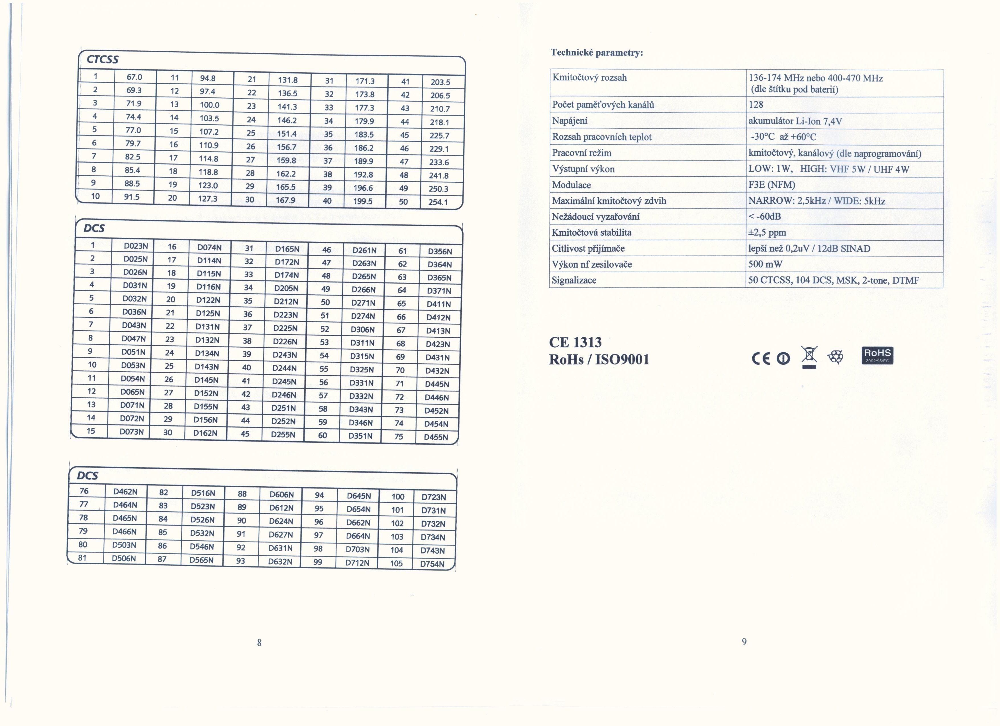

panove vite nekdo jak nastavit prm podkanali jak jich maj 36 (nebo kolik) ja je slysim na cistym kanalu ale oni me ne takze co kde je potreba?

koukni se na nastaveni CTCSS, jak vysílací, tak přijimací. a nastav podle tabulky: http://www.repeater-builder.com/tech-info/pl+dpl.html

Puxing používá 50 CTCSS kódů, takže většina má jiný označení než na PMR. Tady jsou pro puxing, jakou hodnotu nastavit na PMR si dopočítej

Ano, ale to neznamená, že CTCSS 2 odpovídá druhému podkanálu ;)
orientoval bych se dle toho: http://www.qsl.net/ok1vcb/cbradio/pmr-ctcss.htm
a je to opravdu, tak. Odzkoušeno.

Proto píšu aby si to dopočítal, 2 podkanál je CTCSS 3 (u puxinga)

Na PX888 najedu do menu kde nastavuji kanaly pro prijem PMR CTCSS, ale když se rídím tímto návodem http://www.qsl.net/ok1vcb/cbradio/pmr-ctcss.htm tak ty to kanály tam nemám mám tam jen od 450 výš...Kde je chyba ? to ty co tam jsou musím smazat a natukat tam tuty ?
20 kvě 2012, 18:34
Příspěvek Re: Jak chytit PMR na PX-888
Hele dostal jsi k tomu tenhle návod? viewtopic.php?f=260&t=12902 Koukni na tyhle dvě stánky, tam to máš rozepsaný download/file.php?id=5010&mode=view a download/file.php?id=5011&mode=view Já to podle toho dělal a všechny podkanály co tam jsou jsem měl i na PX-888. Snad ti to pomůže.

To o čem píšeš je hodně divný, mám PX888 v ruce a CTCSS začíná na 67 (přesně podle tabulky).
Jenom se podívej jestli máš nastavené kmitočtové zobrazení, v jiném CTCSS nejdou změnit
