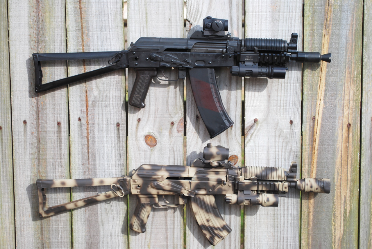

Hodim sem i to moje, jestli to nevadí... Teď tam mám ještě hozenej Aimpoint.
White.9 tu redukci na Mkovou pažbu sis dělal sám? Kdyžtak PM pls, dík.

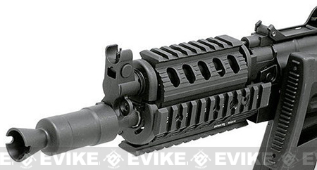

SHAKER:na evike.com to maj skladem to předpažbí (já si to budu objenávat na 100% jestly budeš chtít taky,napiš pm) ale já bych se vás chtěl zeptat jestly je potřeba na tohle AK http://www.armymarket.cz/ch-aks-74u-kov ... 001a-d2272 taky koupit tohle http://www.armymarket.cz/drzak-prepazbi ... c-m--d5300 aby tam šlo upnout? taky bych se vás chtěl zeptat musí se na mířidla pro AKS-74U koupit nějakou bázi aby se kolimátor mohl takhle připnout? nevíte? odkaz na kolimátor: http://www.armymarket.cz/kolimator-typu ... --d5262-BK díky moc

já jsem si myslel že budu muset něco udělat s těma mířidlama. to je tedkon maličkost, ale horší je poštovné z USA. to samoté r.i.s předpažbí stojí 800 ale poštovné stojí 1000 tak kdybych sehnal ještě někoho kdo by to chtěl,dohromady by to dělalo 2700 t.j 1300 na osobu což neni tak hrozný,ale furt je to pálka. tady je to předpažbí: http://www.evike.com/product_info.php?c ... s_id=31187

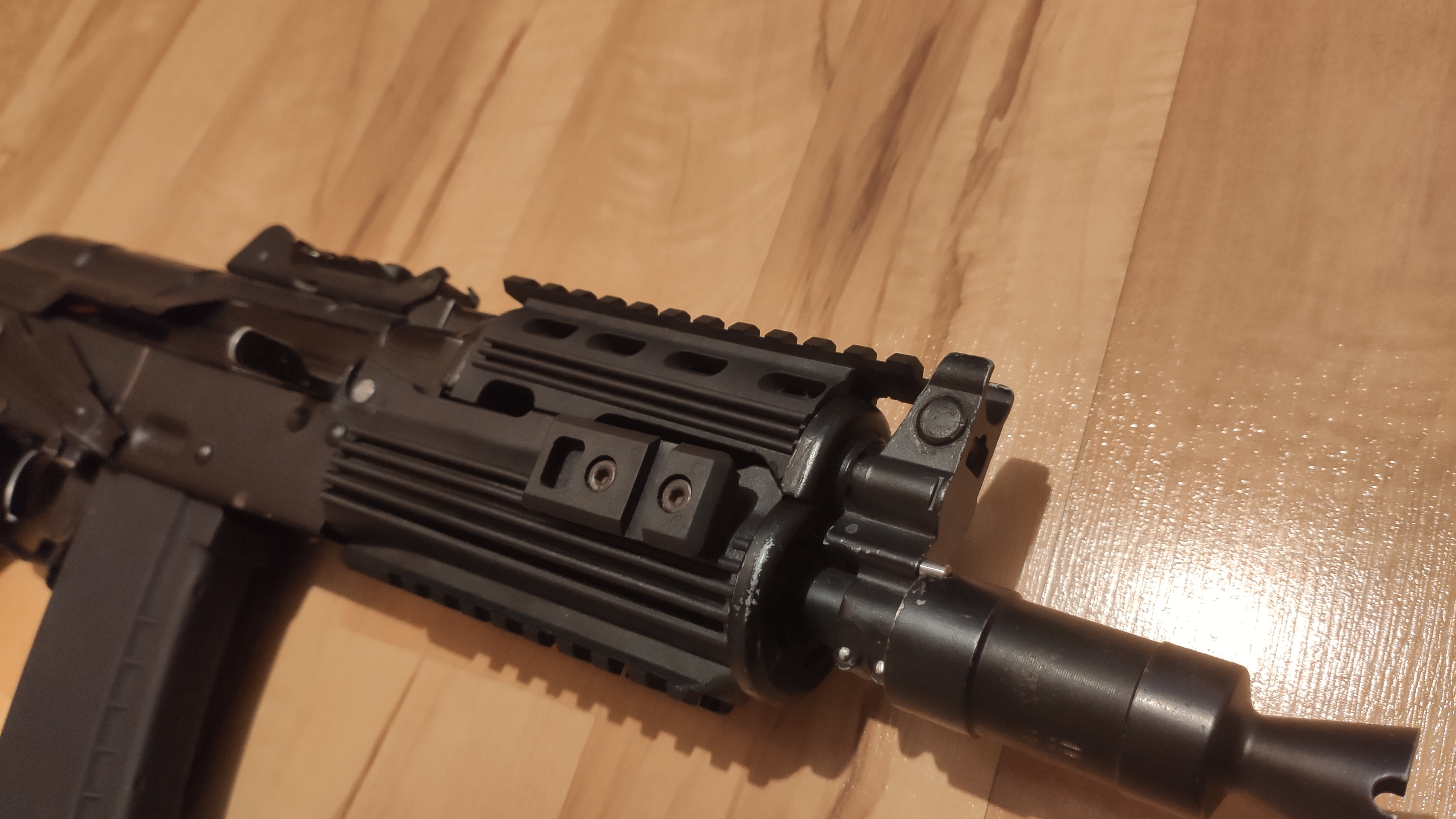

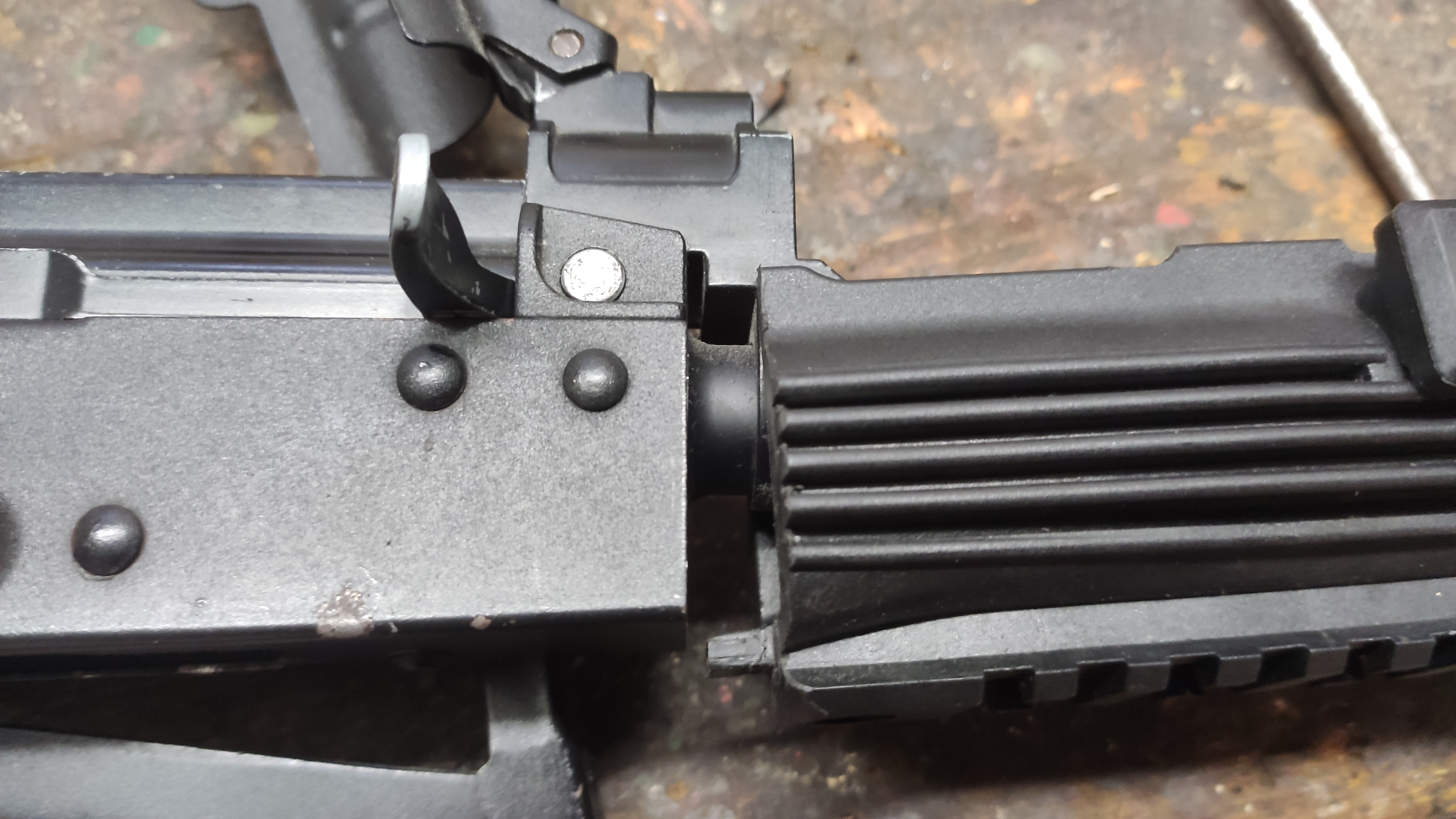

Tak aj ja opakujem po Hewerovi :lol: predpazbie neviem ci je z AK 47 alebo 74 :D vela rezania brusenia a na koniec aj zvaranie plastu (spodna cast predpazbia zadny istiaci záchyt o telo). Aj som nahrieval a stlacil predpazbie aby bolo pevne usadene na zbrani. Nic sa nevakla a vsetko je pevne :wink:
