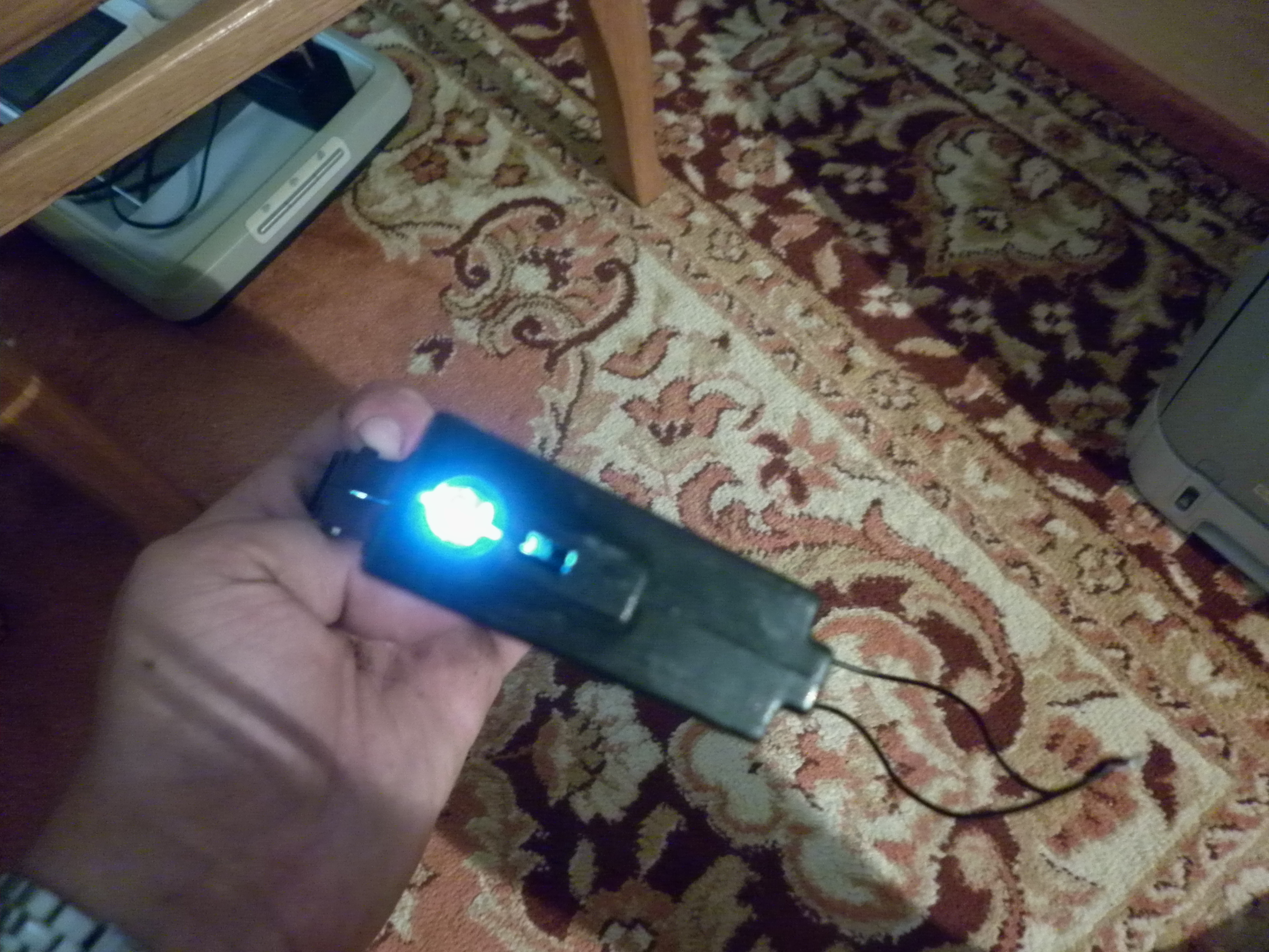

Příspěvek Re: Zásboník
no diody maju odber 25mAh pri 3,3V. Do zasobnika sa vkladaju 2x AAA lithiove baterky(NICRO) tie dodavaju po 1,8V UDAJNE. pri standartnych AAA to ale svieti cca rovnako ak tak je tam fakt mini rozdiel. Tieto diody svietia od 2 do 4 V zas len UDAJNE podla predavaca v elektre. Doma som ich napojil na tie lithiove a na normalne NiMh vybite a svietili fakt skoro rovnako teda nejaky markantny rozdiel som nevidel. Takze ak to nejak zratam cca podla teba tak by to malo byt pri paralelnom zapojeni odber 75mAh a kapacita bateri je 800mAh tak ak sa nemylim pri 3 diodach je vydrz teoreticky cca 10,5 hodin. Co je myslim dostacujuce nie?. No a ak by som dal len 2 diody tak 16hod. Tak to tam skusim dať tie 3 a uvidim ako to bude vyzerat. Sam sa tesim na to ako to dopadne :D
tak tvrdosti baterie uz nechapem vobec viem ze to je nejaka schopnost ako rychlo sa vybija a nabija ci co :D (wiki) ale inak netusim ako to ovplivnuje. No mam prosbu o pomoc alebo skor nazor. Kam s tretiou diodou 2 uz miesto maju ale tu tretiu neviem kam. Pripajam OBR kde je to odfotene upozornujem ze to je len na hrubo. Otazka znie ci dat 3 diodu medzi tie 2 co su tam alebo ju dat este ,,hlbsie´´ do zasobnika. Aky je vas nazor? ide o to aby to osvietilo co najlepsie pri auto. Ja by som to dal aj hlbsie ale neviem ci to nestraca vyznam. Kazda rada dobrá DAkujem
Skusil by som ju dat na spodok zásobníka.
Postupne ako vybíjaš baterku tak klesa jej napätie, tým sa znižuje svietivost a postupne svietit prestanu. Čim maš tvrdšiu bateriu tak napätie klesá pomalšie.

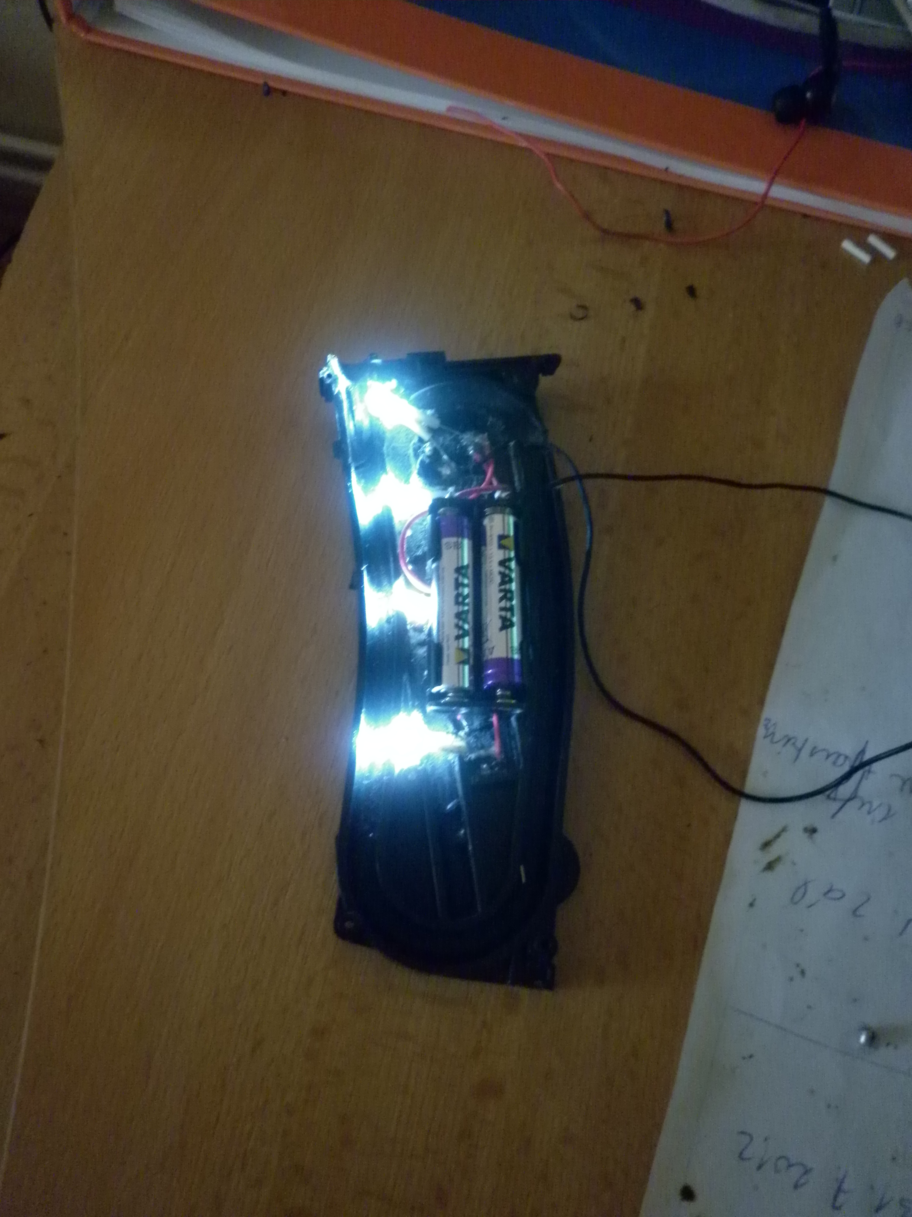

No tretiu som dal dole. zdalo sa mi, že inak b boli zbytočne na kope. Ale takto to je zasa asi až moc dole. Samozrejme uvidime čo to spravi :D Mal by som to skusit v noci zo soboty na nedelu. Dufam, že to stihnem :D pripajam obr. ako to vyzera aktualne aj zo zapojenou elektrinou. Dodám len že to chce ešte učesat :D A ospravedlnujem sa za bordel na stole. Je to všetko na rychlo. :(

26 črc 2012, 14:11
Kdyby se ti vlezla ještě čtvrtá mezi, tak by to myslim mohlo fungovat slušně.
no 4 je tam dorobena este elektrinu zapojit a nejak to tam ulozit a snad to bude hotovo. Pri 2 som myslel ze tam uz 3 nevopcham a ted su tam uz 4 :D no to som zvedavy :D Tesim sa ale nedavam tomu moc sancu. Cital som ze nove tlmice nasvecovacie funguju na principe blesku na fotaku ze su pouzite rovnake vybojky. Tak a predsa len vybojka vs LED :D Ale tak co aspon bude sranda :D
EDIT: pridavam foto so 4 LED. uz len ofrezovat protikus zasobniku a zlozit to a uvidime :D
Tak tlumič je něco jinýho, tam je potřeba kuli nasvítit skutečně během zlomku sekundy, v zásobníku když budeš pálit krátký dávky, tak by to se čtyřma diodama mohlo bejt ok...
Tak a hotovo :D zasobnik pripraveny na skusku. Suma sumarum. V zasobniku su 4 vysoko svietilve LED pekne pod sebou (fotka1) zasobnik sa bude zapinat spinačom na spodnej strane zasobnika (zatial tam nieje) Napajanie 2x AAA litiove baterie. predpokladana doba svietenia cca 8 hodín. Baterie sa menia po zhodení kovového kritu (fotka 2) pohlad na zostaveny zasobnik a zapnuty fotka 3. Skuska prebehne 28. v noci na akcii. Video alebo fotky dodam pak. Uvidime aky bude výsledný efekt.
