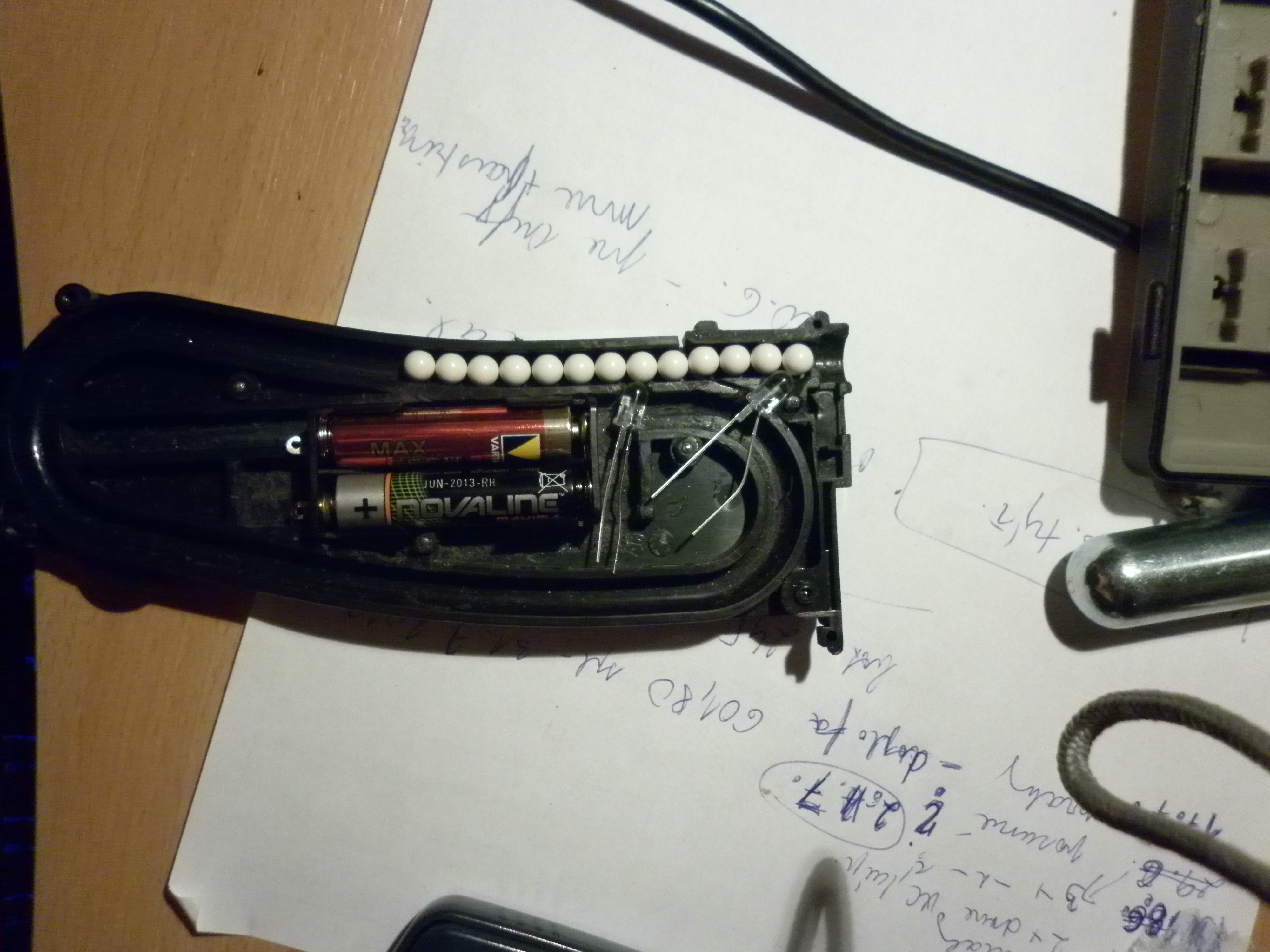

ospravedlnujem sa ze vytahujem tuto temu ale tiez ma čaka nočna akcia a len tak ma napadlo skusit si taky zasobnik vyrobit doma. Viem ze sa to asi neda lahko spravit a podobne ale som taky domaci kutil a rad skusam nove veci. Niet predsa nad to ked sa vam nieco podari. Mam doma zasobnik do M4. Zrovna ten neštastný kde sa ukladajú 2 bb vedla seba a od kupi sa stale zasekáva takze ho nepoužívam. preto ak ho znicim mi to nejak vadit nebude. Viem ze ste to uz skusali a tak ale mne to neda a chcem sa s tym pohrat. na nete som našiel nejaky navod a preto ho sem dam ak by niekomu pomohol. Ja sa posnazim zbachat nieco po svojom. Planujem dať aspon 3 diody a nejak to tam uložiť. Schému spravim vo workbanchi a mozno sa nieco podari uvidime :D Kazopadne ak sa mi to nepodari nevadi aspon bude zabava. Ak sa to podari urcite dam navod no zatial aspon ten z NETU mozno ze to niekomu pomoze. Ak nie ospravedlnujem sa este raz ze to vytahujem viem ze si to mozno pyta BAN ale tak snad to nieje uplne off topic.
navody su tu.
PRE M4 : http://unconventional-airsoft.com/2007/11/19/tracer-unit-built-into-magazine/
Pre MP5: http://www.youtube.com/watch?v=hjRQc0fhFH8
Uvidime vysledok. Ale osobny nazor je ze v boji to je skor pre efekt ako pre uzitok lebo jedine co to dokaze je ODHALIT VAS :D

Zásobník postavenej podle toho návodu, co jsi linknul, je k ničemu. Zkoušel jsem postavit jeden nasvětlovací mag z klasickýho Dboys tlačáku přesně timhle způsobem a narazil jsem na zásadní problém...ve chvíli, kdy založíš zásobník do kvéru, ti pár kulí vyjede nahoru do hopkomory a ty tudíž nebudou nasvícený. Potom je pár kulí v zásobníku, který ta dioda nasvítí, no a potom jsou zase nenasvícený, protože už jsou v magu moc "hluboko" a když pálíš, tak ta chvilka, za kterou projedou kolem diody do komory nestačí na to, aby se nasvítily. Takže ve finále ti vždycky vyletí pět kulí nenasvícenejch, pak tři čtyři nasvícený a pak zase nenasvícený, což je na houby. Chtělo by to víc diod pod sebou, pak by to fungovalo relativně dobře, ale na to bych bejval musel překopat celou konstrukci, aby se tam vešly a už se mi nechtělo odrovnat další zásobník.

Tak tak mas pravdu. Co sa tyka tych bb v komore po zasunuti. To je prave vec ktoru neviem vyriesit jedine to moze riesit nasvecovaci tlmic. Ved aj ked mas origo zasobnik tak ti nejake vyskacu a niesu nasvietenie nie? tak preto nechapem ako to je v origo robene. Ak ale ten fakt zanedbam ze teda cca 3 gule budu nenasvietene zvysok chcem spravit prave tak aby nasvietene boli. Dnes som spravil chytenie baterii a mozno vecer zacnem LED. Mam v pláne 3 diody ale rozmyslam len nad 2 a to z dovodu zivotnosti bateriek. Niesom elektrikar tak neviem kolko cca 2 baterie vydrzia. Asi to ale aj tak dam na 3 diody pod sebou a pak uvidime co to spravi. vydrz budem testovat a ak by to bolo prilis kratky cas tak jednu len odpojim uvidim. hovorim baterie su na mieste a miesto na diodky sa posnazim vytvorit vecer. Ja mam zasobnik ako som hore pisal tiez Dboy tlacny na 100ran. figel je v tom ze som tuto kapacitu zmensil na cca 50 -60 este neviem uvidim pak. Tým som si vytvoril celkom miesto na dalsie diodky. Jedine co budem musiet upravit je asi aj pruzina ale tak to snad nebude problem. Neviem uvidim ako to pojde ak to nepojde aspon som to skusil a bude dobry pocit. Pokial chcete samozrejme mozem niekedy hodit fotky a navod ak sa to podari. Zatial to ide podla planu tak uvidim. Myslis ze 3 diody vysokosvietive biele budu pod sebou stacit? to by relativne mohlo nie? Hovorim studujem programovanie robotov nie elektrotechniku. Tu sme mali len okrajovo tak preto moc neviem tieto veci :D

TAk kolko ti vydrzia baterky zalezi od toho ake tam das LED a cim to budes napajat. AK budes dávať LED paralelne mala by ti stacit dvojclankova NI** baterka nejake AAA tak tie sa daju nasjt s kapacitou 800 mAh ak by si vopchal AA daju sa nájst aj 2 Ah. Na jednu LED rataj spotrebu 10-20 mAh. Takze vydrz by sa v tomto prpade teoreticky pohybovala v rozmedzi od 13 po 65 hodin.

no diody maju odber 25mAh pri 3,3V. Do zasobnika sa vkladaju 2x AAA lithiove baterky(NICRO) tie dodavaju po 1,8V UDAJNE. pri standartnych AAA to ale svieti cca rovnako ak tak je tam fakt mini rozdiel. Tieto diody svietia od 2 do 4 V zas len UDAJNE podla predavaca v elektre. Doma som ich napojil na tie lithiove a na normalne NiMh vybite a svietili fakt skoro rovnako teda nejaky markantny rozdiel som nevidel. Takze ak to nejak zratam cca podla teba tak by to malo byt pri paralelnom zapojeni odber 75mAh a kapacita bateri je 800mAh tak ak sa nemylim pri 3 diodach je vydrz teoreticky cca 10,5 hodin. Co je myslim dostacujuce nie?. No a ak by som dal len 2 diody tak 16hod. Tak to tam skusim dať tie 3 a uvidim ako to bude vyzerat. Sam sa tesim na to ako to dopadne :D

tak tvrdosti baterie uz nechapem vobec viem ze to je nejaka schopnost ako rychlo sa vybija a nabija ci co :D (wiki) ale inak netusim ako to ovplivnuje. No mam prosbu o pomoc alebo skor nazor. Kam s tretiou diodou 2 uz miesto maju ale tu tretiu neviem kam. Pripajam OBR kde je to odfotene upozornujem ze to je len na hrubo. Otazka znie ci dat 3 diodu medzi tie 2 co su tam alebo ju dat este ,,hlbsie´´ do zasobnika. Aky je vas nazor? ide o to aby to osvietilo co najlepsie pri auto. Ja by som to dal aj hlbsie ale neviem ci to nestraca vyznam. Kazda rada dobrá DAkujem

Skusil by som ju dat na spodok zásobníka.
Postupne ako vybíjaš baterku tak klesa jej napätie, tým sa znižuje svietivost a postupne svietit prestanu. Čim maš tvrdšiu bateriu tak napätie klesá pomalšie.

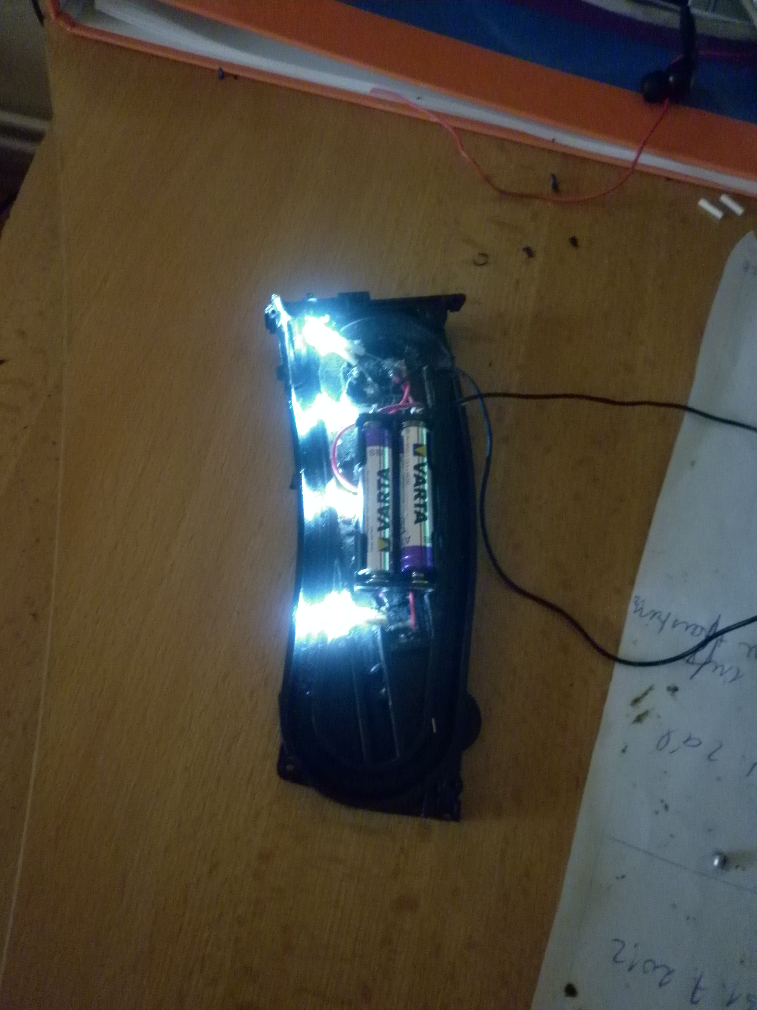

No tretiu som dal dole. zdalo sa mi, že inak b boli zbytočne na kope. Ale takto to je zasa asi až moc dole. Samozrejme uvidime čo to spravi :D Mal by som to skusit v noci zo soboty na nedelu. Dufam, že to stihnem :D pripajam obr. ako to vyzera aktualne aj zo zapojenou elektrinou. Dodám len že to chce ešte učesat :D A ospravedlnujem sa za bordel na stole. Je to všetko na rychlo. :(

no 4 je tam dorobena este elektrinu zapojit a nejak to tam ulozit a snad to bude hotovo. Pri 2 som myslel ze tam uz 3 nevopcham a ted su tam uz 4 :D no to som zvedavy :D Tesim sa ale nedavam tomu moc sancu. Cital som ze nove tlmice nasvecovacie funguju na principe blesku na fotaku ze su pouzite rovnake vybojky. Tak a predsa len vybojka vs LED :D Ale tak co aspon bude sranda :D
EDIT: pridavam foto so 4 LED. uz len ofrezovat protikus zasobniku a zlozit to a uvidime :D

Tak tlumič je něco jinýho, tam je potřeba kuli nasvítit skutečně během zlomku sekundy, v zásobníku když budeš pálit krátký dávky, tak by to se čtyřma diodama mohlo bejt ok...

Tak a hotovo :D zasobnik pripraveny na skusku. Suma sumarum. V zasobniku su 4 vysoko svietilve LED pekne pod sebou (fotka1) zasobnik sa bude zapinat spinačom na spodnej strane zasobnika (zatial tam nieje) Napajanie 2x AAA litiove baterie. predpokladana doba svietenia cca 8 hodín. Baterie sa menia po zhodení kovového kritu (fotka 2) pohlad na zostaveny zasobnik a zapnuty fotka 3. Skuska prebehne 28. v noci na akcii. Video alebo fotky dodam pak. Uvidime aky bude výsledný efekt.

zdravim pani :D Tak zasobnik bol v noci odskusany. Co som strasne prekvapeny ze dnes rano som doma vstal a on este tale svieti :D v noci nas totiz chytila neskutocna burka v hore a bezali sme kade lahsie a nejak som zabudol vypnut. Bol totalne mokrý tiehla s neho voda ale svieti stale. Co sa ale týka funkčnosti. Nepodarilo sa mi to nahrat ani na mobil a dokonca ani na fotoaparat. Stve ma to ale neviem ako to nahrat aby to bolo vidiet. Mobil ani neriesim ten to vobec nevidel a fotoaparat nevedel ani nahravat v totalnej tme. Skúsim to este nejak za sera nahrat alebo ak mate navod ako to spravit budem rad. Mozem to ale popísat slvone :D Podla mňa zásobník funguje krásne. Pré 3 či 4 bb svietia sice o nieco slabsie ako ostatne ale to je asi tým ze sú mimo zasobníka v HOP komore. Pr´dávke su bb nasvietené pekne a dokonca aj dlhé dávky sa stíhali nasvecovať. Skúsil som vypáliť celý zásobník na jednu dávku a všetky bb svietili rovnako až do poslednej. Som celkom milo prekvapený. Bolo ich vidiet letieť až do dopadu na zem. Co sa týka intenzity tak to porovnam takto. Ked som si dal do dlane par bb a nasvietil ich priamo baterkou tak svietili rovnako ako ked leteli zo zasobníku. Nechem to nejak prehánať ale myslím že to nasvecuje pekne a ako som písal aj celý zásobník na 1 dávku a bez zaváhania. Všetko svietilo rovnako. Jeden chalan co má nasvecovací tlmič mi hovoril že jemu svietia cca rovnako možno o nieco malo silnejšie. Štve ma ze sa to nedalo nejak nahrať lebo by som rád poznal Váš nazor nakoľko toto bolo 1x čo som mal svietiace bb v ruke a sám to neviem porovnat. Ale tak suma sumarum. Nasvecovat to bb stíha na rovnaku úroveň a to je dvojradový tlačák. bb svietia dosť intenzívne ale nebudem tvrdiť že na 100% lebo tak to zas nieje odhadom tak na 85-90% ich svietivosti. Pokaľ sa mi to nejak podarí natočiť určite dodám video alebo fotos. Každopádne som od toho čakal menej a som milo prekvapený. Ak sú nejaké otázky rád odpoviem :)
