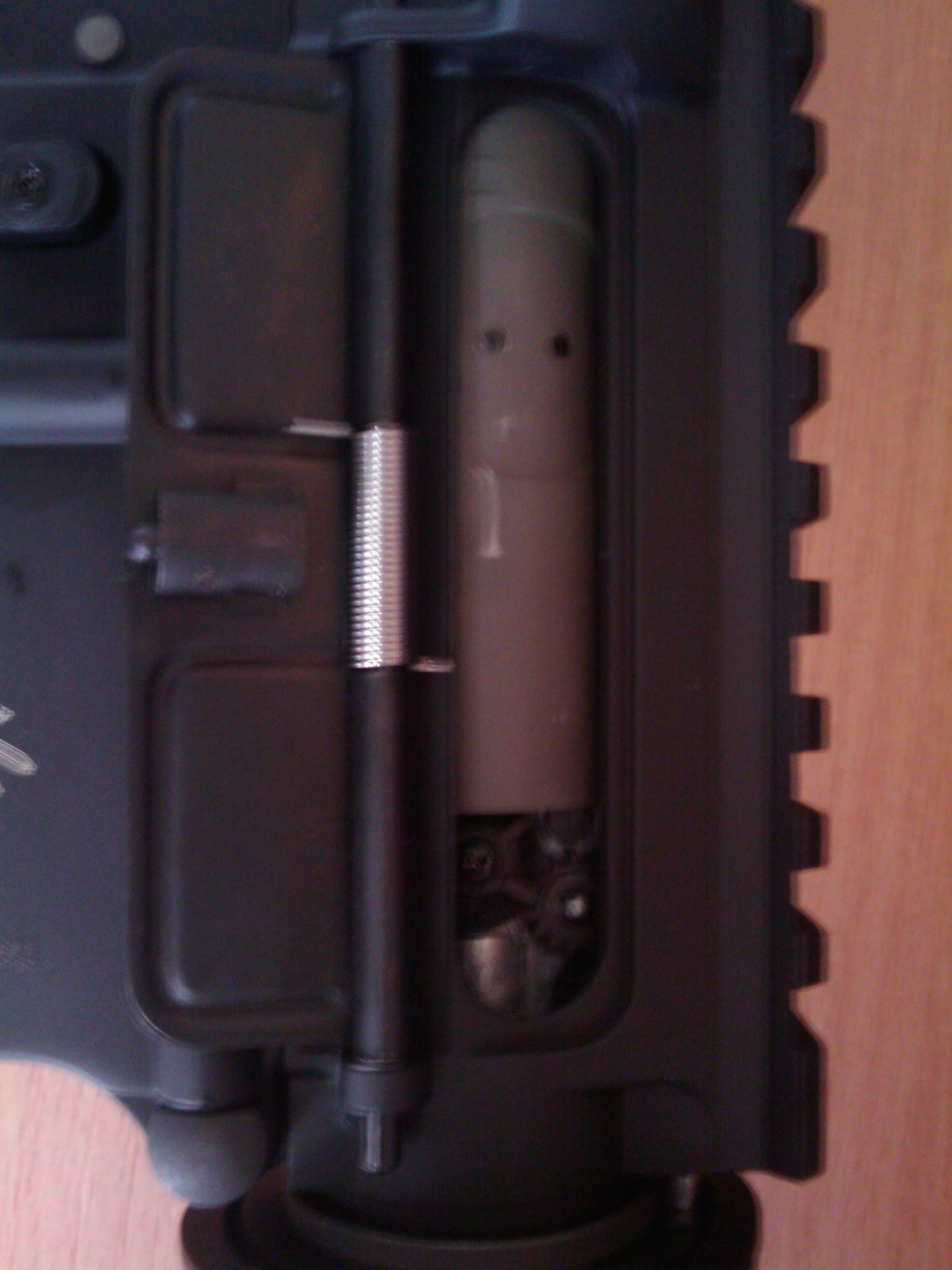

Zdravim lidi, chci se zeptat jestli nevite co mi nesedi na okynku vyhazovace viz foto, nejde zavrit, celej ten zachyt na okynku prekazi , jako by mi morris poslal M4 s jinym okynkem vyhazovani, jeste sem nevidel GP co by to melo takhle reseny.

Zdá se mi, že tam je opašně daná ta pružinka, co to má držet zavřený.

Tohle rozhodně neni dust cover od GP, GPčkovej nemá ten caplík, protože drží pomocí obrácený pružinky.

tento "problem" jsem vyresil, tak, ze jsem odendal krytku z tela, na brusce ten vycnelek zbrousil, otocil pruzinku, odstranil posuvnou krytku ve vyhozym okynku a ted je to uplne stejne jako na klasickych GP zbranich.
jinak to neni problem, i realne zbrane maji tuto krytku pri strelbe takto venku a necistoty se ti dovnitr nedostanou pres tu vnitrni krytku.

Tohle jsem uz videl na G&P Economic verzi, vyresil jsem to tak ze se zbrousil ten vycnivajici cudlik a otocila se pruzinka tak aby bylo vyhozi okenko v zavrene poloze

to nevim, jsem mel economy jenom jednou doma, ale presne toto okynko tam bylo. jestli jsi kupoval normal verzi, tak je mozny, ze v novych seriich GP dava toto okynko do vsech zbrani, aby jsi zase nevyvozoval zavery, ze to jenom diky tomu tedy musi byt economy verze.

Ja tam prozatim nic nemam, sem ve stadiu "shaneni informaci"- a jedna z nich pravi ze u GP je divne resene okynko pro vyhoz nabojnic. tzn u nekterych typju neni zaviraci potazmo nefunguje otevreni natahovaci pakou i kdyz tam ten mechanismus je, je nutne mensi uprava tela a "imitacniho plechu".
ale zas u novejsich verzi to je funkcni jako u cin.
o step dal sou KA tela s dvoustranne funkcnim mag releasem a funkcnim bolt catchem...
