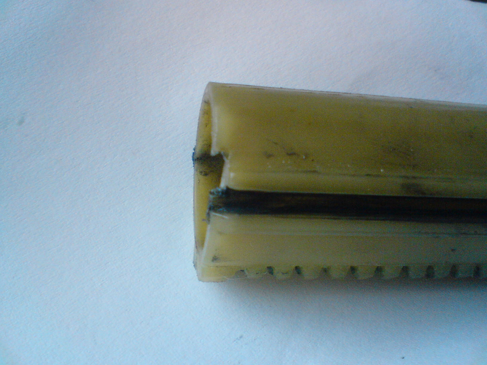

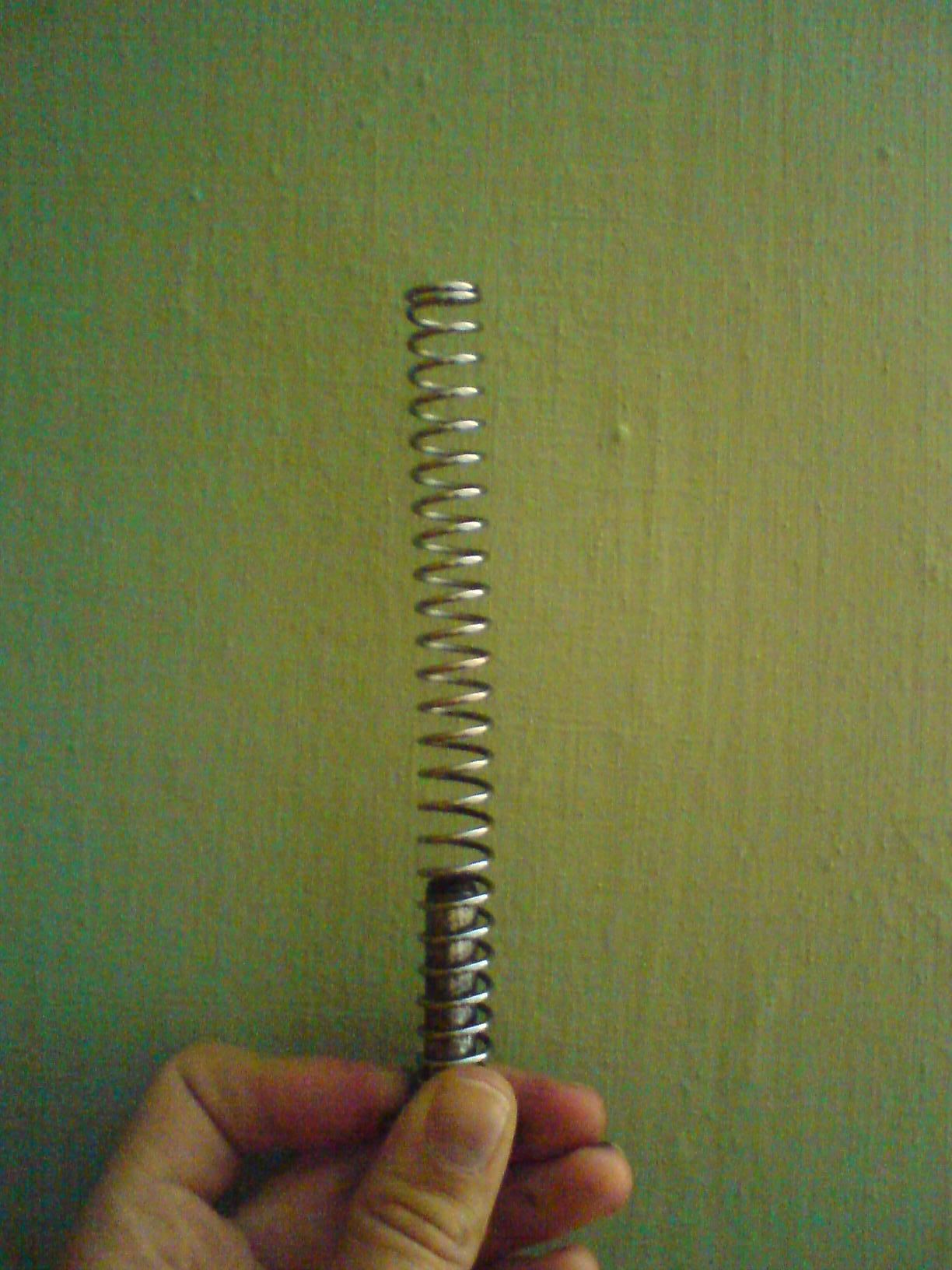

vše jsem komplet rozebral a nikde jsem nic neobvyklého nenašel.jen mám ulomený kousek pístu,ale to by na to vliv mít nemělo,pružina se mi nezdá moc křivá.
Poznámka: pružina
pružina.JPG [ 209.03 KiB | Zobrazeno 12811 krát ]
Poznámka: píst
píst.JPG [ 228.88 KiB | Zobrazeno 12811 krát ]

Mno pokud máš takhle ojebanej píst, tak je to známka toho, že je něco špatně a určitě bych hledal problém napřed tam. Sežeň novej píst a nasimuluj si nasucho jak ti jezdí v mecháči, jestli nechytá o okénko atd.

to griffon:zkusím to ale musel bych koupit nový píst.který bys mi doporučil?

Tenhle určitě ne. Doporučil bych třeba http://www.guruupgrade.com/pisty-/pist- ... kovovy-zub
