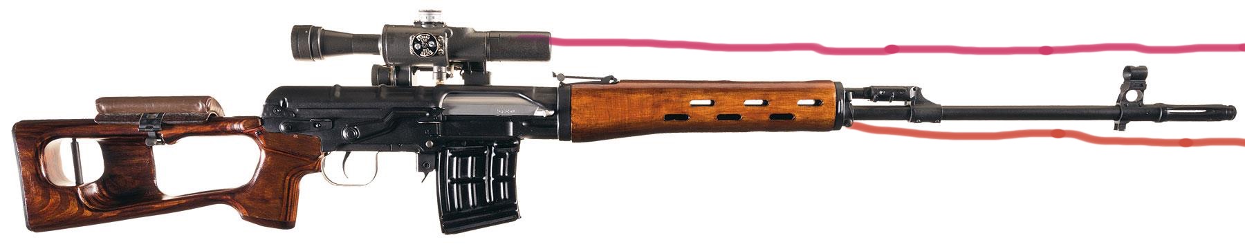

Ahojte ma niekto podobnu skusenost a vie mi niekto poradit.
S kamosom mame AIRSOFT SNIPER SVD GBB - ČERNÝ - CELOKOV, BLOWBACK - CO2 VERZE, kupilo sme si k nemu OPTICKÝ ZAMĚŘOVAČ SVD 4X26 (PSO-1). Problem je ten ze ked vystralim v optike ano gulku neuvidim. Ked som sa snazil prist na to co tomu je tak som zistil , pravdepodobne ze ulozenie v hlavne v tele zbrani je s miernym naklonom dole. To znamena ze optika a hlaven nie je rovnobezne, ale idu od seba ak trosku nie silno - co ma pusti tym ze opriem hlaven o nejaky predmet, ju mierne pridvihnem hore, tak uz vidim v optike aj gulicku ale je tak nizko, ze ju vidim len v spodnej casti optiky a kriz je daleko od nej.
Ako ste to riesili ak mate nieco podobne.

Pouzivam 0,30 g gulicky. Co sa tyka strelby striela krasne rovno a na dlhu vzdialenost. a nastavenie kriza. skusal som aj to ale kriz sa uz neda nizsie posunut. Problem je ten ze optika pozera vyssie ako je draha gulicky. ked sa pozriem na nejaky objekt v dialke cez optiku a strelim teraz trepnem optika pozeka asi o meter vyssie ako ako miesto kde trafi gulicka. Ten bod ani neuvidim v optike.

rychlost je okolo 500 fps na co2 bombicku s 0,30g . terc by som ti ukazal ale problem je, ja vobec v optike nevidim drahu gulky takze to tak nikdy netrafim. Ak sa pozriem na SVD z boku je viditelne ze ked optika smeruje rovno, hlaven smeruje nie rovnobezne ale s naklonom k zemi. Skusal som ju rozobrat a zistit kde je problem. Zistil som ze uz ( neviem ci sa vyjadrim spravne ) ta rurka v ktorej je ulozena hlaven je vsadena do tela zbrane nie rovno ale pod uhlom. Preto sa rozchadza draha gulky s optikou. Riesenie je ze kupim ris listu na SVD a dam nan klasiku optiku ktoru z jednej strany vypodlozkujem. Ale povedzme si rovno co je to SVD bez original optiky. Pytam sa ci uz niekto riesil takyto problem a ako ho vyriesil. Nech sa podeli so skusenostami
Na obrazku je zhruba nacrt ako sa to rozchadza.
Dakujem

V prvom rade máš rýchlosť 152 m/s kde BB zacne hopovat cca pri 40 -50 m aj to v prípade že to hop up vôbec nahopuje čiže budeš potrebovať znížiť rýchlosť BB buď použitím nižšieho streliva čo vplyvom joule creep môže byť problém alebo znížiť vykon zbrane.
Ak chceš mať čo najväčší dostrel a zároveň slušnú presnosť BB by malo mať 126 m/s minimálna váha 0,36g a hop up čo ju dokáže dostatočne ohrozovať. Nevylučujem zle uloženie vonkajšej hlavne ale skôr si myslím že je to kombinácia vysokej rychlosti BB a nesprávne fungujúceho hop up.
