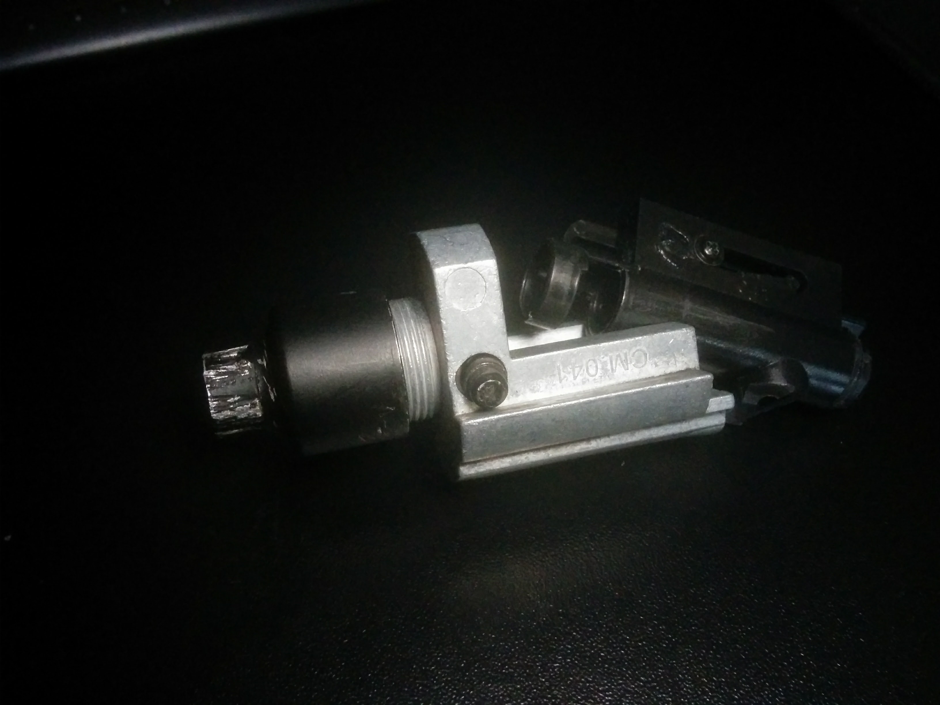

Čuste lidi :-) jsem tu nový mám takový problém dostala se mi do ruky Mp5ka konkrétně model CM.041 SD6 a je celkem zprasená ale snad to půjde dát dokupy především díky moc když poradíte.
Shaním tenhle dílec- víz foto.
Poznámka: Matka
IMG_20170501_234539.jpg [ 909.04 KiB | Zobrazeno 14188 krát ]
Tahle matka je tak zprasená že tam nejde prostrčit hlaveň. :( Nevíte kde by šla sehnat nová ?
Děkuji za všechny typy
Potom v puvodní mp5 podle obrázku jsou takové měděné ( bronzové) trubičky ať nemá ten čep vůli taky jsem sháněl všude a ne a ne je sehnat...

Edit: našel jsem tohle ale nevím jestli to tam bude sedět popř. jestli to jde objednat z tama do čr http://www.evike.com/products/30717/

Pokial ide v prvom probléme čisto len o prestrčenie hlavne, tak by som to na prasáka zobral vrtákom a hotovo.
Problém 2. Teraz neviem podla fotky čo presne máš namysli, čap ide do tela MP-5 na priamo. Čap je buď dvojdielny so závitom alebo jednodielny so závlačkou. Mosadzný valček ide práve do vypúšťača zásobníku a čap ide durchom cez to. Takže zrejme potrebuješ práve ten vypúšťač zásobníku komplet. Neviem či by toto určite pasovalo, pretože je to pre SRC, ale domnievam sa že by mohlo : http://airsoftshop.cz/product_info.php/ ... s_id/14762
http://airsoftshop.cz/product_info.php/ ... ts_id/6732

Díky moc za odpovědi to je právě to jestli to bude pasovat.A ta matice drží takový bazmek do čeho se vkládá hop-up komora a přes to jde i ta hlaveň tak právě nwm jestli to budu muset nechat vyrobit na zakázku ať je ta díra přesná nebo to moc nevadí. přikládám detailnější foto

Pokial ide len o to prestrčenie hlavne, normálne si zmeraj priemer hlavne a prevŕtaj to, prípadne to vrtni väČśím a vycentruješ to krúžkom akým sa centruje glaveň v hop up komore.
Ohladne zbytku buď budeš musieť risknúť to SRC čo by mohlo pasovať, alebo objednať zo zahraničia ak nenájdeš v tunajších shopoch, alebo popozerať nejakú bazarovku prípadne vrak.

Jáj díky moc právě jsem neveděl jestli bude stačit to vycentrovaní hlavně jenom na hop-upu a ještě jednu věc že vás celkem hodně otravuju promiňtě. :/ Ale sháněl jsem na to hop up komoru je možné že nějaký normální výrobce nevyrabí hop-up komory na mp5 ? nebo jsem jeno manták co neumí hledat :/ Našel jsem jenom kovovou a plastovou víc nic že by byla nějaká pořádná ono je asi i problém u cymy že to musí ta hop up komora vlézt do toho bazmeku co mám na fotce . Myslel jsem že je mp5 rozšířenější :D
03 kvě 2017, 14:42
Příspěvky: 273
Nový příspěvek Re: CM.041 SD6
Hop komoru nejlépe origo Cymu, shánět po bazarech, servisech, krámech... Značky jako SRC a ICS, které se dají normálně sehnat, do Cymy nepasují. S trochou umění tam dostaneš komoru od Classic Army, která je +- stejné konstrukce.
