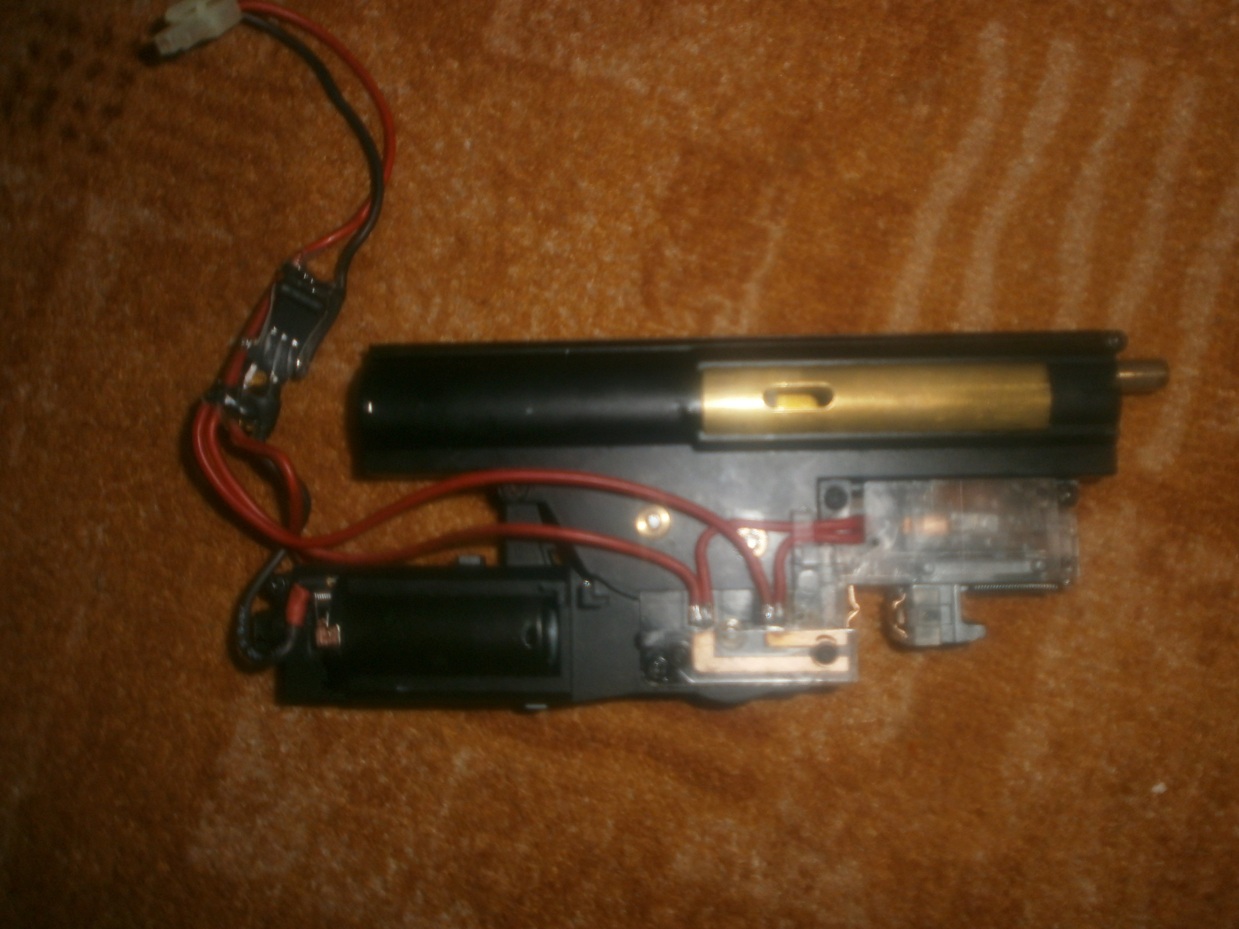

Dobrý den, mám takový problém.. Po několika výstřelech zbrani mi nestřílí.... Motorek má snahu se rozběhnout,ale vždy sebou jen málo cukne a extrémě se zahřívá kabeláž... Mám omácí provedení redukce z T-dean konektoru na tamiyu..
Baterie 8.4V
mohli by jste mi prosím poradit? Děkuji
PA200002.JPG [ 2.7 MiB | Zobrazeno 36204 krát ]

muze byt prilis slaba baterie na danou pruzinu, popripade nevyvazeny upgrade. Predpokladam ,ze kdyz to strili, tak to taktak vystreli, tj. problem v baterii

Baterie je v poradku. Motorek jsem zapl bez zbrane a funguje.. Jakmile napojim na gearbox,tak nestrili.. Muze byt neco s gearboxem? Jeste opoledne jsem strilel.

jak vis, ze je v poradku? jsem nepsal, ze muze byt poskozena bateire, ale ze muze byt nedostatecne vykonna na danou sestavu, coz je veliky rozdil.
to jsme vedeli i predtim, ze motorek funguje, na prazdno ho roztoci jakakoliv baterie, to nema zadnou vypovidaci hodnotu.
Jaky presne dily mas ve zbrani? jakou presne baterii?

Aha. Jen je divne,ze jeste rano baterka motorek utahla.. Baterie:8.4V 1200mAh
Pružina M130 ... Omlouvám se,moc se v tom nevyznám.

kdyz baterii znova nabijes, tak ti to zase vystreli par ran. Jak jsem si myslel na zacatku, ta baterie je prilis slaba na m130.
Doporucival bych ti koupit 7.4V lipol baterii pro cca stejnou kadenci jako ted nebo 11.1V lipol pro vyssi kadenci o cca 30%. Vyber lipol do P90 se na foru jiz probiral.

Zdravím,tak jsem nakonec zjistil,že ve zbrani mám pružinu m120 a tudíž si myslím,že by s baterii být problém neměl,jelikož by pružinu utáhnout měla,ale zkoušel jsem 2 baterie 8.4V a ani jedna ve zbrani nefungovala. Motorek naprázdno funguje,,ale po zasunutí do mechaboxu nejde... Nemáte někde nějaký manuál,jak by měl vypadat mechabox P90 zevnitř,abych si tak zkontroloval zda-li mám všechno správně poskládané?
Předem díky.

no z mych zkusenosti ani s m120 nemusi fungovat 8.4V baterie, zvlast ty maly kapacity co mas ty.
nejlepsi by bylo poslat zbran zkusenemu technikovi na serizeni. Ale pokud se i presto do toho chces podivat, tak doporucuji dukadne precist:
http://www.airsoftchrudim.cz/recenze/servis_zbrani.html
rolozeni dilu v mechu je analogicke s mechy v 2 i 3
zamer se na vypodlozkovani kol, drhnuti pistu, delky pruziny

Dobře,mockrát děkuju... Mechabox jsem měl rozebraný a vše vypadalo v pořádku,resp.: žádné zlomené části nebo prasklý trn.. vše v pořádku... Jen jediná věc co mě zaráží je: Západka obráceného chodu... Tak trochu mi připadá,že brání při pohybu kuželového kola,je to v pořádku? Pomohlo by kdybych hodil fotku mechaboxu s pohledem na díly zevnitř?
Ano o technikovy jsem uvažoval,ale nemám přehled komu to poslat a jak postupovat se zbraní,přece jen má určitou hodnotu a nerád bych o ni přišel.
