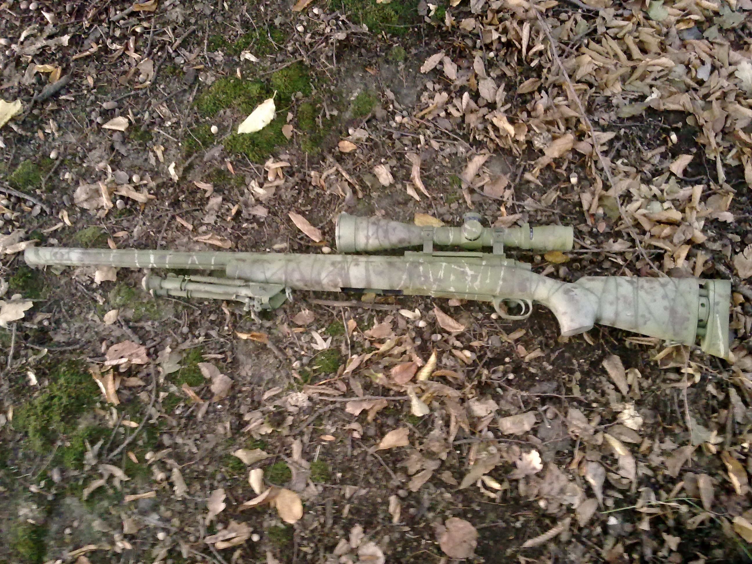

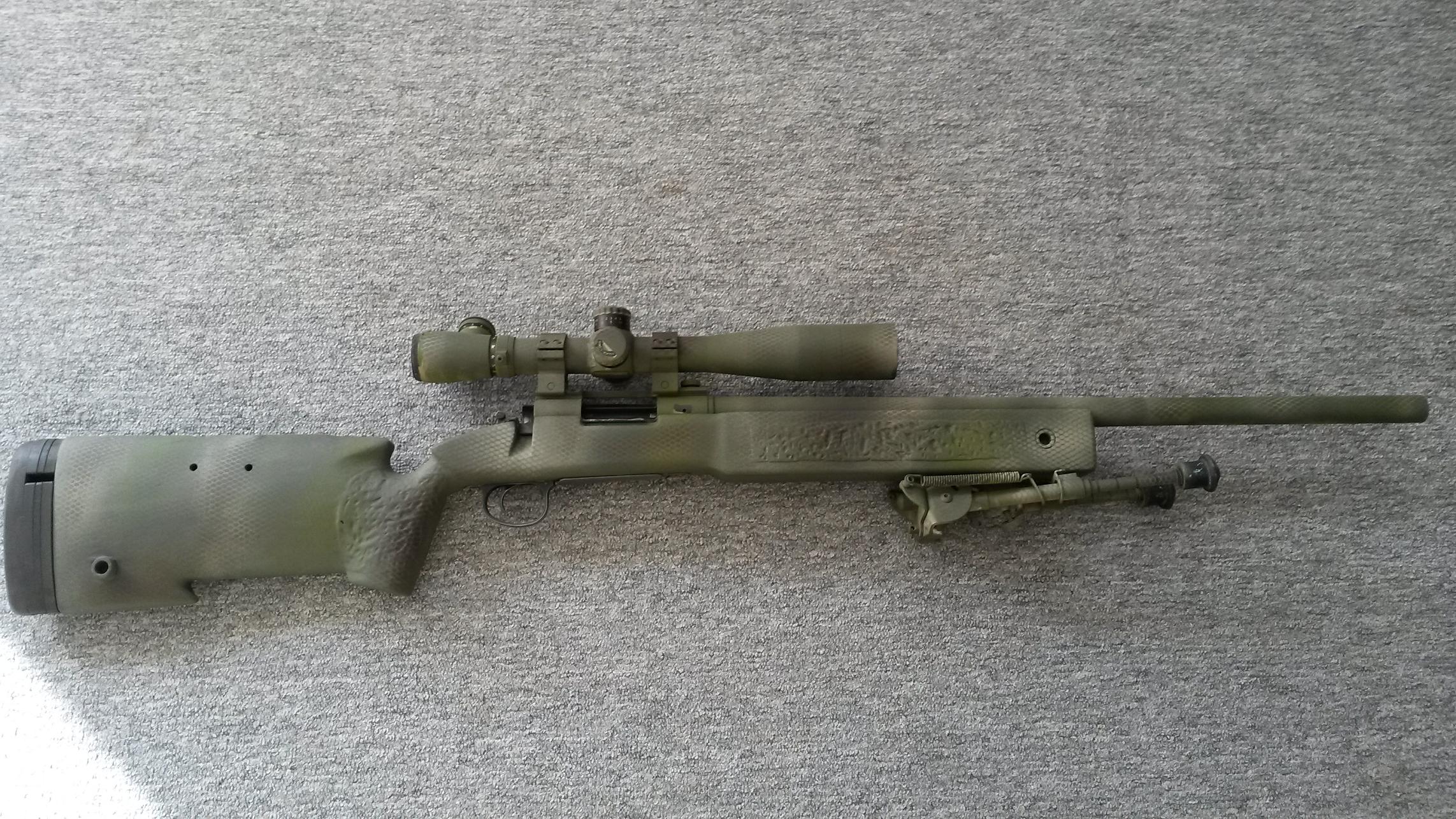

Tak po přepažbení na M40A3 jsem konečně provedl nástřik. S levou stranou nejsem moc spokojenej vzhledem k tomu, že mi na začátku nástřiku přes síťku došla olivová barva, tak jsem to musel víc vykompenzovat světle zelenou a hnědou :)
20150515_181130.jpg [ 675.7 KiB | Zobrazeno 39815 krát ]
20150515_181030.jpg [ 628.1 KiB | Zobrazeno 39815 krát ]
