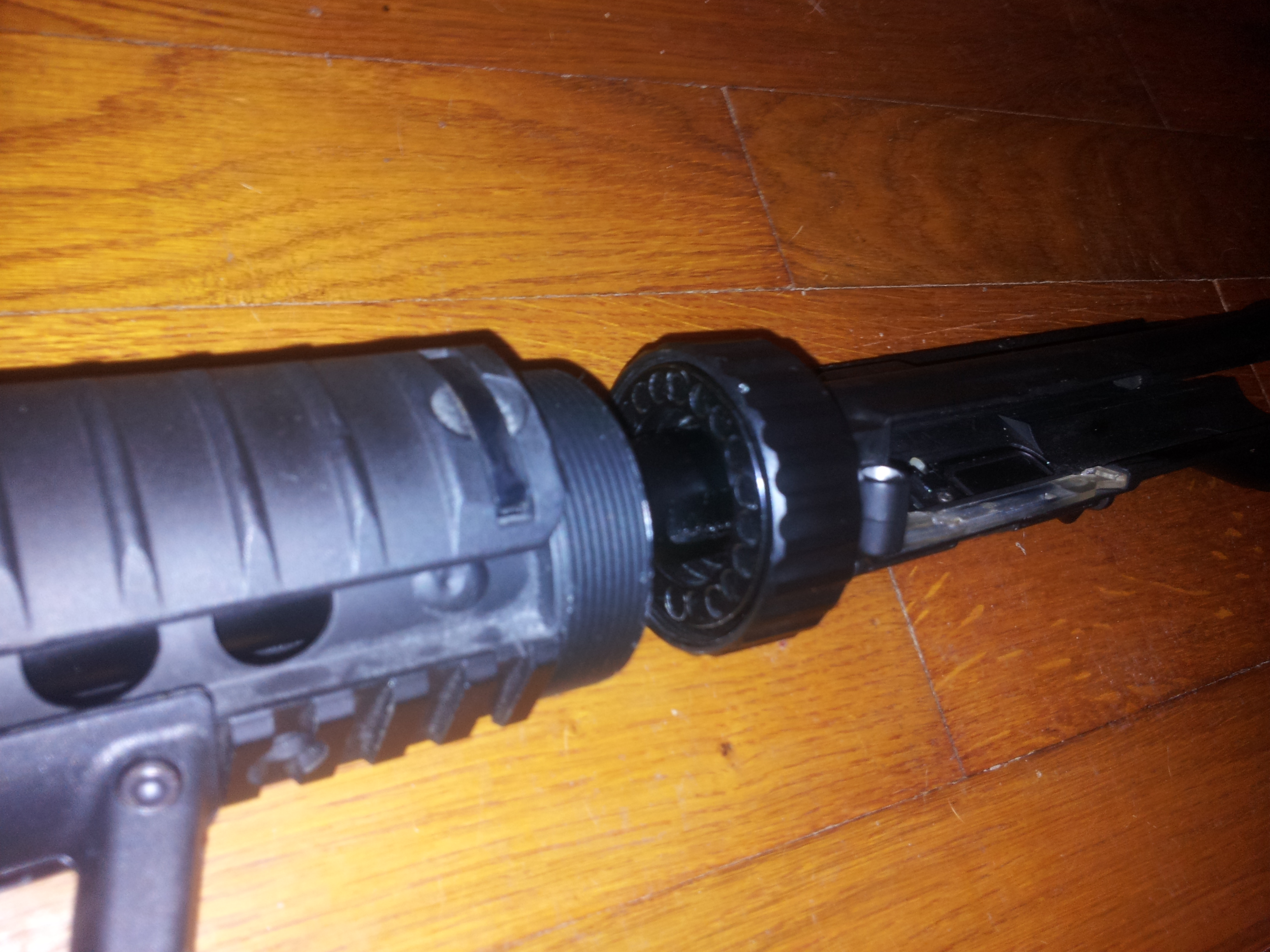

Ale ne :D , v tom jsme si nerozuměli. Já nemyslel klasiku eM4, nebo eM16.
Psal jsem MK12Mod1, tam je to jiné, tam není zubatý prstrnec, ale po obvodu jsou navrtané díry.

Nicméně princip je úplně stejnej, musíš to vyšroubovat, má to klasickej pravotočivej závit.

Za radu díky. Nejde na to sehnat nějaký speciální klíč? :?

jde, myslim ze je to tenhle http://www.armymarket.cz/klic-na-predpa ... ment-d4118

nepotřebuješ klíč, stačí vyndat plynové potrubí a rail našroubovat zpět k tělu. V railu jsou takové kolíčky, které usadíš do matky na těle (jinak deltaring) a povolíš to pomocí railu.

To jsem zkoušel a nic. Akorát jsem se zbytečně nervoval. Dnes mi přišel ten klíč a povolil jsem to s ním až ve svěráku, s tím že horní díl těla je na odpis, což mi nevadí, chtěl jsem ho stejně vyměnit. :wink:
