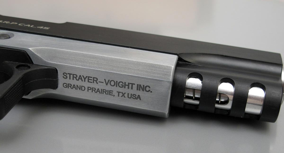

Ještě je jedna možnost, a to galvanické leptání. Ale tam je nutný povrch bez barvy. Tímto způsobem jde značit v domácích podmínkách. Po vyleptání následně zhotovit požadovanou barevnou úpravu. Škoda že u nás nejdou zakoupit barvy např. GunCoat atd. Tím by šla krásně dokončit povrchovka.
K obrázku, zhotoveno leptáním, není ještě dokončená povrchovka. Povrch bude anodizovaný. Jde to také dělat v domácích podmínkách.

Tohle vypadá moc dobře! Sice by bylo potřeba nejdřív ze zbraně odstanit lak, ale třeba jednou...
Na kolik to tak řádově vyjde peněz v domácích podmínkách? Případně nějakej konkrétní ověřenej odkaz, nebo návod by nebyl?

Potřebuješ fólii s potiskem. POSITIV 20 sprej - používá se na plošné spoje. Vývojku nebo louh, ten pak naředit. Nějaký zdroj UV záření. Destilovanou vodu, kuchyňskou sůl a 9 V baterku nebo laboratorní zdroj.
Povrch je nutno řádně vyleštit, nanesu sprej. Nechám zaschnout dle návodu. Po zaschnutí spreje přiložím fólii, na tu sklo a osvítím UV lampou. Expozici chce vyzkoušet na nějakém pokusném kousku plechu. Vyvolám. Ohřeju destilku a rozpustím v ní sůl. Do roztoku poté namočím hobičku, ta je mínus, leptaný objekt je plus vše připojené k baterce. Hobičku přiložím k objektu a je to, to opakuji výcekrát a pokaždé ji znovu namočím v roztoku soli. Až mám požadovanou hloubku, tak vše odpojím, kryt sejmu pomocí ředidla a je to :O)
Je to jen ve stručnosti.
Tady jak na kryt:
http://www.mlab.cz/Articles/HowTo/How_t ... CB.cs.html
Tady je postup EN:
http://www.steampunkworkshop.com/electroetch.shtml

K té houbičce, namočím, přiložím, roztok nasycený.

Ta houbička má výhodu v tom, že nemusíš ponořit celé tělo do lázně a nemusíš zakrývat neleptané části. Jinak se tato technologie používá i na ostré zbraně. Doporučuji nejprve zkusit na něčem jiném než na zbrani. Jinak lze zakoupit fólii do laseru, projet motiv a následně vložit do krabice tiskem nahoru. Víko polít třeba toluenem a zavřít, Výpary způsobí že tisk ztmavne a nepůjde prosvítit. Lze také nechat zhotovit osvit na osvitce, cena cca 70,- Kč, výsledek bude nejlepší. Jinak je důležité nemit prach v tom laku. Jinak se odmeje vývojkou a pak nebude povrch hladký. Jinak opravdu čím je povrch lesklejší a precizněji připraven, tím je výsledek dokonalejší. Počítej s tím, že dojde k mírnému ubrání materiálu i do stran. Jinak je to super technologie. Jdou s tím dělat úžasný věci.
