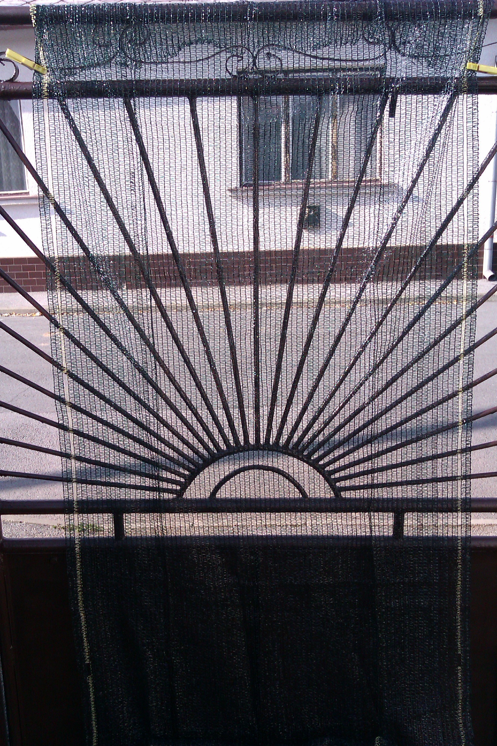

Mám už doma tútu http://www.fastrade.sk/foto.php?foto=pi ... _10005.jpg , má 42% priepustnosť svetla a myslím že to je dosť priehľadné ( bral som len 15m2 na skúšku ako sa s ňou bude pracovať)
Zajtra ti hodím orientačné foto nech nekupuješ mačku vo vreci :D
EDIT: skúsili sme použiť už aj Jutové vrecia ktoré sú úplne nepriehľadné , ale je tam komplikácia že sa ťažšie zháňajú , sú výrazne drahšie , ak zmoknú tak aj dosť ťažké ( úplnu neprehliadnosť si musí každý prehodnotiť ako mu vyhovuje)
EDIT 2:
IMAG0005.jpg [ 1.63 MiB | Zobrazeno 289491 krát ]
IMAG0006.jpg [ 1.86 MiB | Zobrazeno 289491 krát ]
IMAG0007.jpg [ 1.57 MiB | Zobrazeno 289491 krát ]
no je to dosť priehľadné , možno potom neskôr skúsim objednať ešte aj tú 61% verziu a dá sa to skombinovať (priehľadná/nepriehľadná stena pre niektoré prekážky)

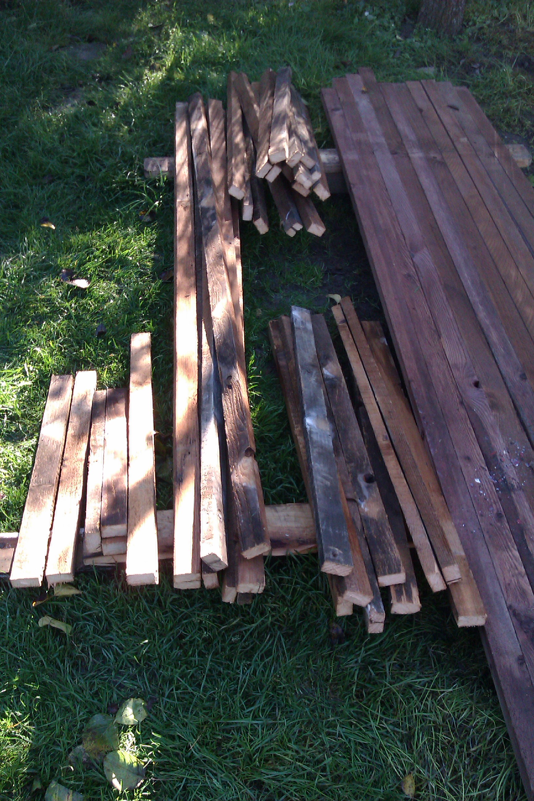

Materiál na stavbu ďalších stien a stage-ou už je nachystaný , nejaké nápady som ponachádzal v zopár videách tak snáď dáme niečo dokopy.

Ak možem tiež by som rád prispel.
16072012494.jpg [ 207.75 KiB | Zobrazeno 289119 krát ]
16072012497.jpg [ 220.14 KiB | Zobrazeno 289119 krát ]
17072012500.jpg [ 179 KiB | Zobrazeno 289119 krát ]
17072012506.jpg [ 194.81 KiB | Zobrazeno 289119 krát ]
17072012509.jpg [ 175.66 KiB | Zobrazeno 289119 krát ]

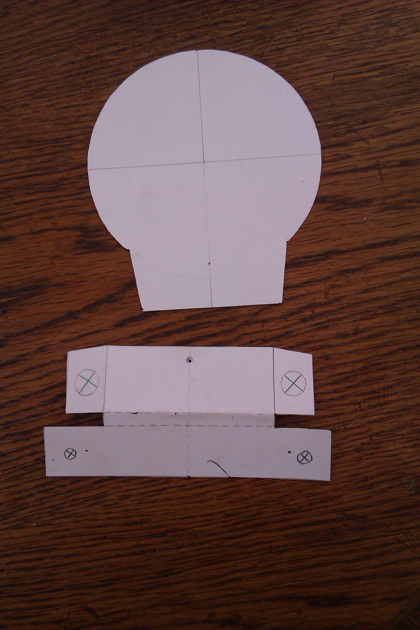

Chcel som kúpiť minipoppers na airsoft IPSC, ale tie ceny sú nehorázne. Najlacnejšie mi núkali po 20 EUR za kus. Tak som si to vyrobil vo vlastnej réžii (keby mal niekto záujem nech sa mi ozve). Poppers sú z pozinkovaného oceľového plechu hrúbky 1,2 mm, podstava má hrúbku 5 mm.
popper_2a.jpg [ 32.38 KiB | Zobrazeno 282574 krát ]
popper_1a.jpg [ 34.44 KiB | Zobrazeno 282574 krát ]
