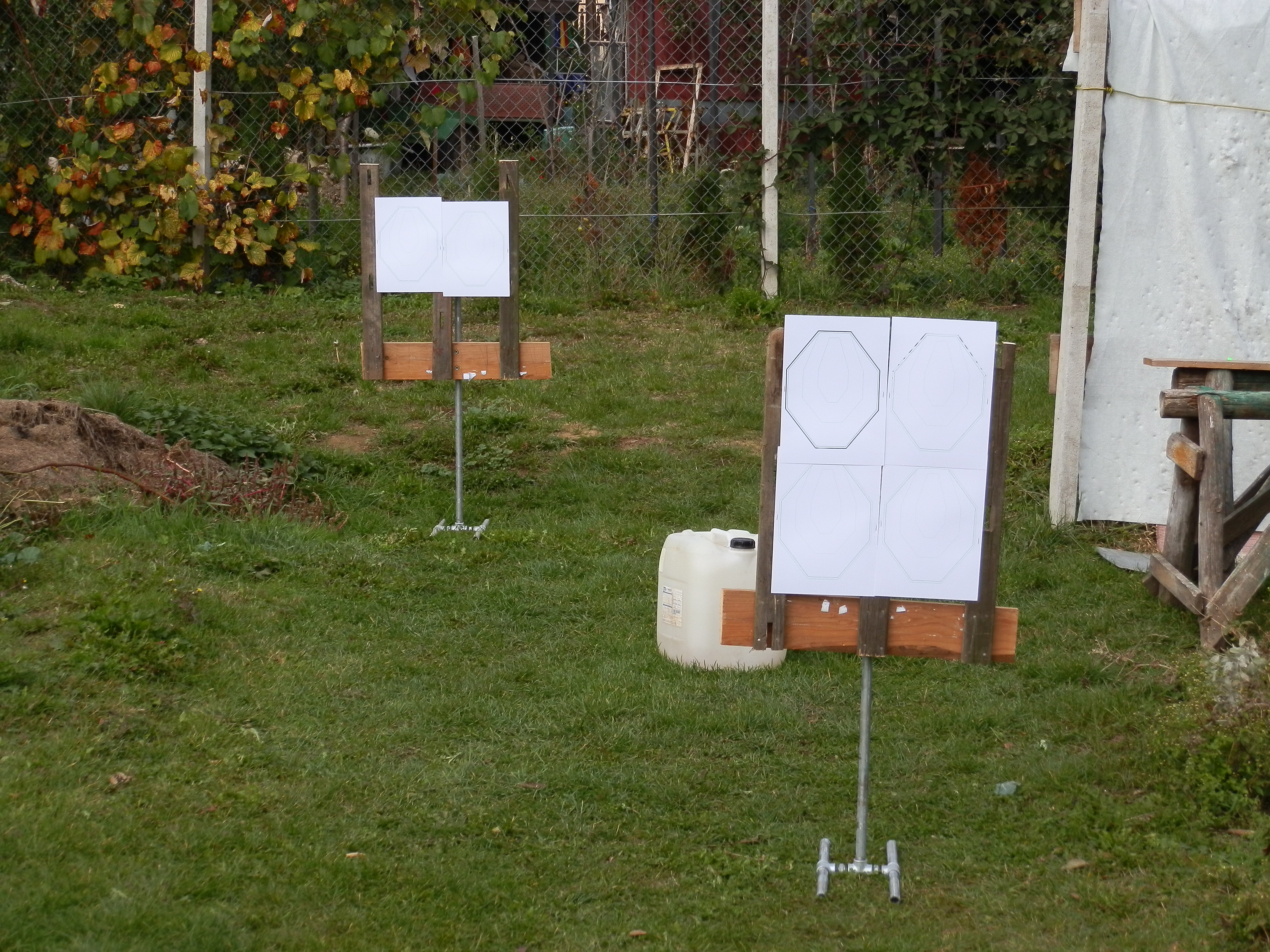

Pridávam fotografie stojanov na papierové terče cena cca 5 EUR kus

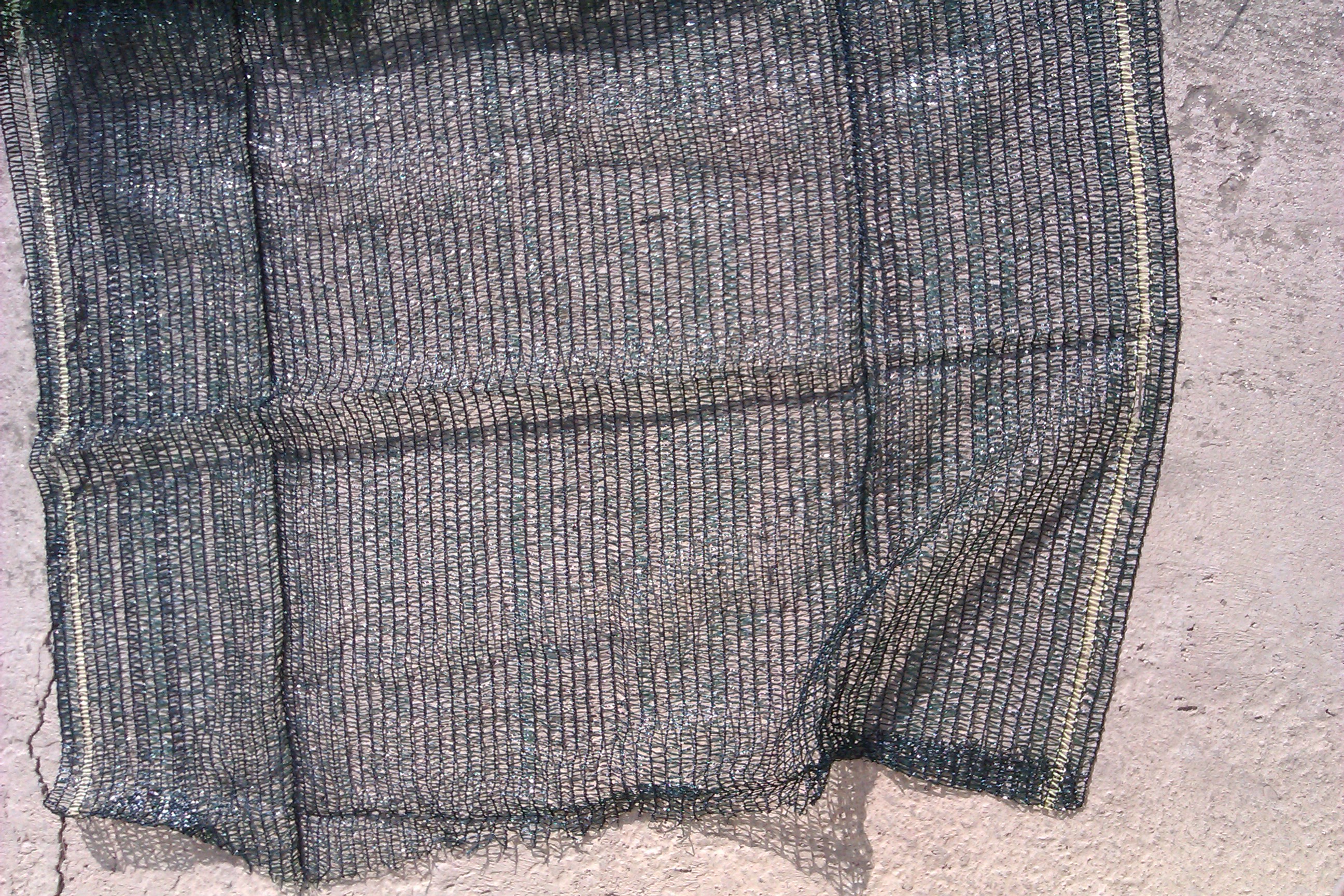

Taky řešíme plachty nebo sítě na zástěný a je třeba myslet i na takové věci, jako viditelnost přes tu zástěnu.....
Je mi jasné, že mi tady spousta střelců namítne, že když není vidět přes zástěny, je to lepší, protože závodník ma větší realističnost, ale je třeba myslet i na diváky závodu, pro které to nebude moc atraktivní, když pípne timer a závodník jim zmizne někde za plachtou a oni neví, co se děje.
Takže my se chceme přiklánět k nějakým těm sítím, teď je otázka, jak moc jsou průhledné. Ty plachty bych viděl, jako ideální dopadovou plochu v prostorách, kde musíte uklízet, tělocvična apod.,....:)

Tá plachta je len lapač guliek aby som ich nemusel zbierať po celej záhrade.
Trénujem tam na fľašiach od plynu alebo cocacoly

Jaký rozměr trubek jsi použil? A jaký rozměr má základna?

Mám už doma tútu http://www.fastrade.sk/foto.php?foto=pi ... _10005.jpg , má 42% priepustnosť svetla a myslím že to je dosť priehľadné ( bral som len 15m2 na skúšku ako sa s ňou bude pracovať)
Zajtra ti hodím orientačné foto nech nekupuješ mačku vo vreci :D
EDIT: skúsili sme použiť už aj Jutové vrecia ktoré sú úplne nepriehľadné , ale je tam komplikácia že sa ťažšie zháňajú , sú výrazne drahšie , ak zmoknú tak aj dosť ťažké ( úplnu neprehliadnosť si musí každý prehodnotiť ako mu vyhovuje)
EDIT 2:
IMAG0005.jpg [ 1.63 MiB | Zobrazeno 289472 krát ]
IMAG0006.jpg [ 1.86 MiB | Zobrazeno 289472 krát ]
IMAG0007.jpg [ 1.57 MiB | Zobrazeno 289472 krát ]
no je to dosť priehľadné , možno potom neskôr skúsim objednať ešte aj tú 61% verziu a dá sa to skombinovať (priehľadná/nepriehľadná stena pre niektoré prekážky)

Sú to klasické vodoinštalačné trubky pozinkované DN15 rozmer základne je cca 10 x 40 cm v prípade potreby sa dá jednoducho rozšíriť
Na ďalšie plánujem použiť kúrenársku trubku Cu 15

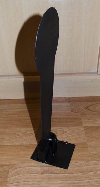

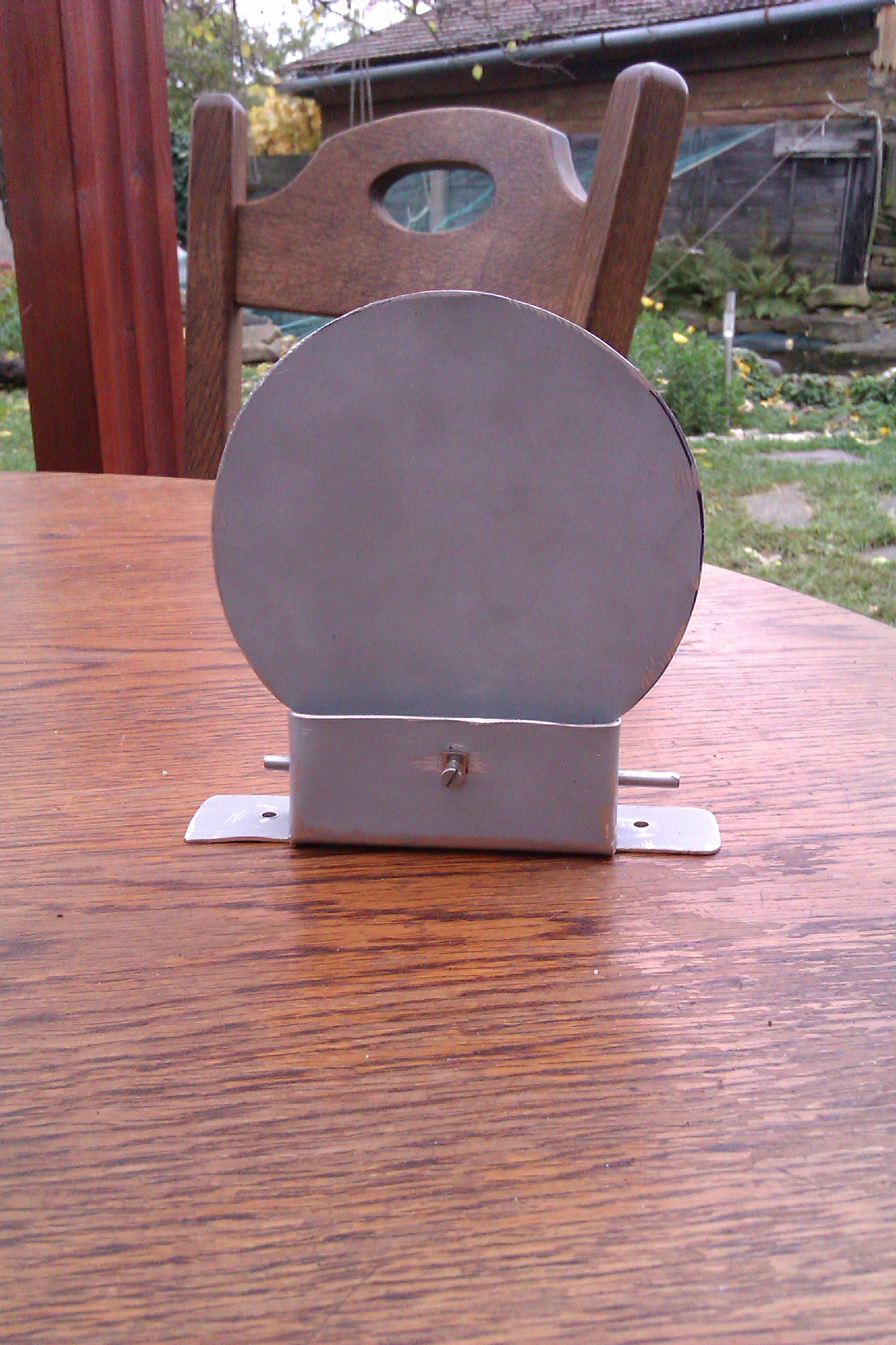

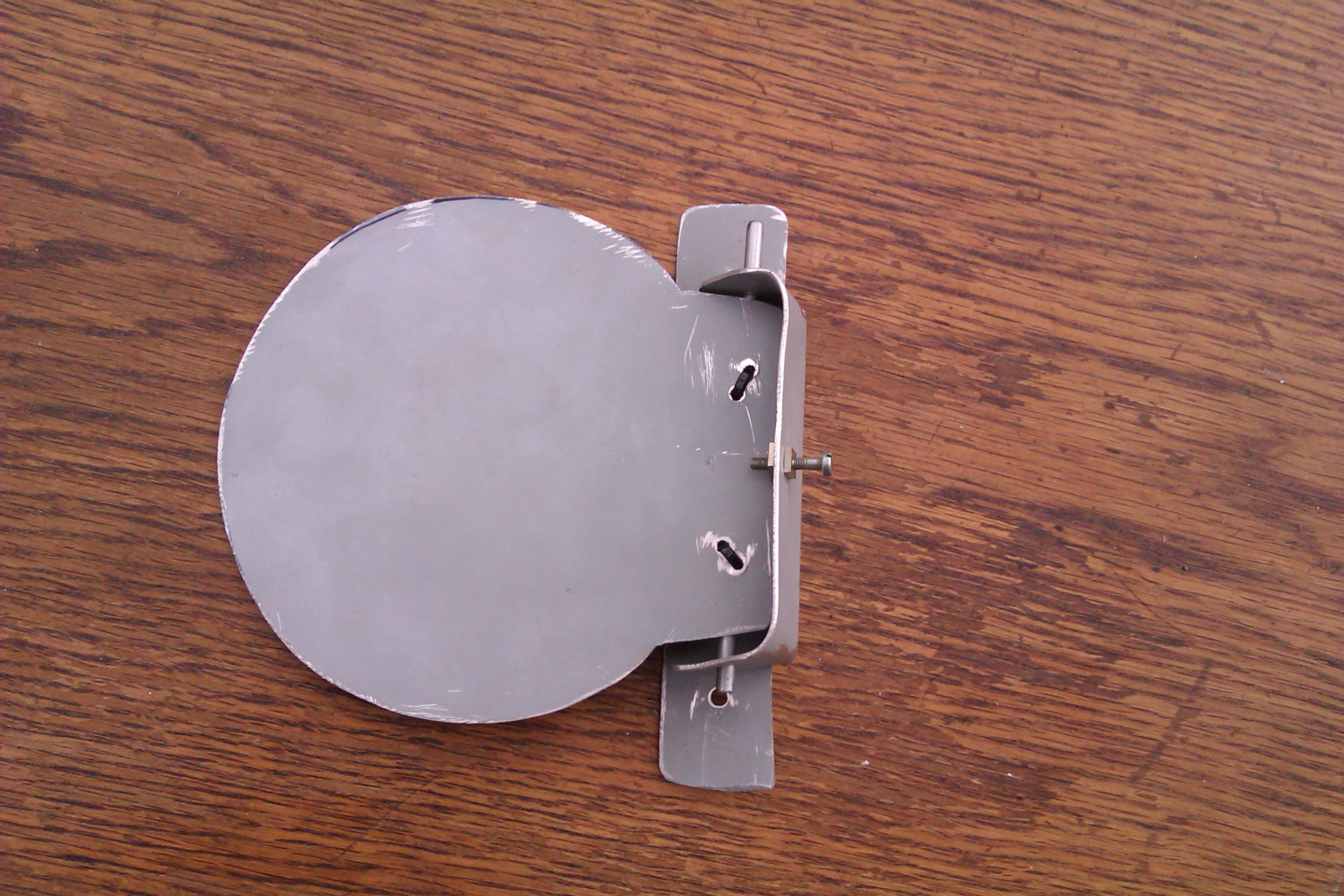

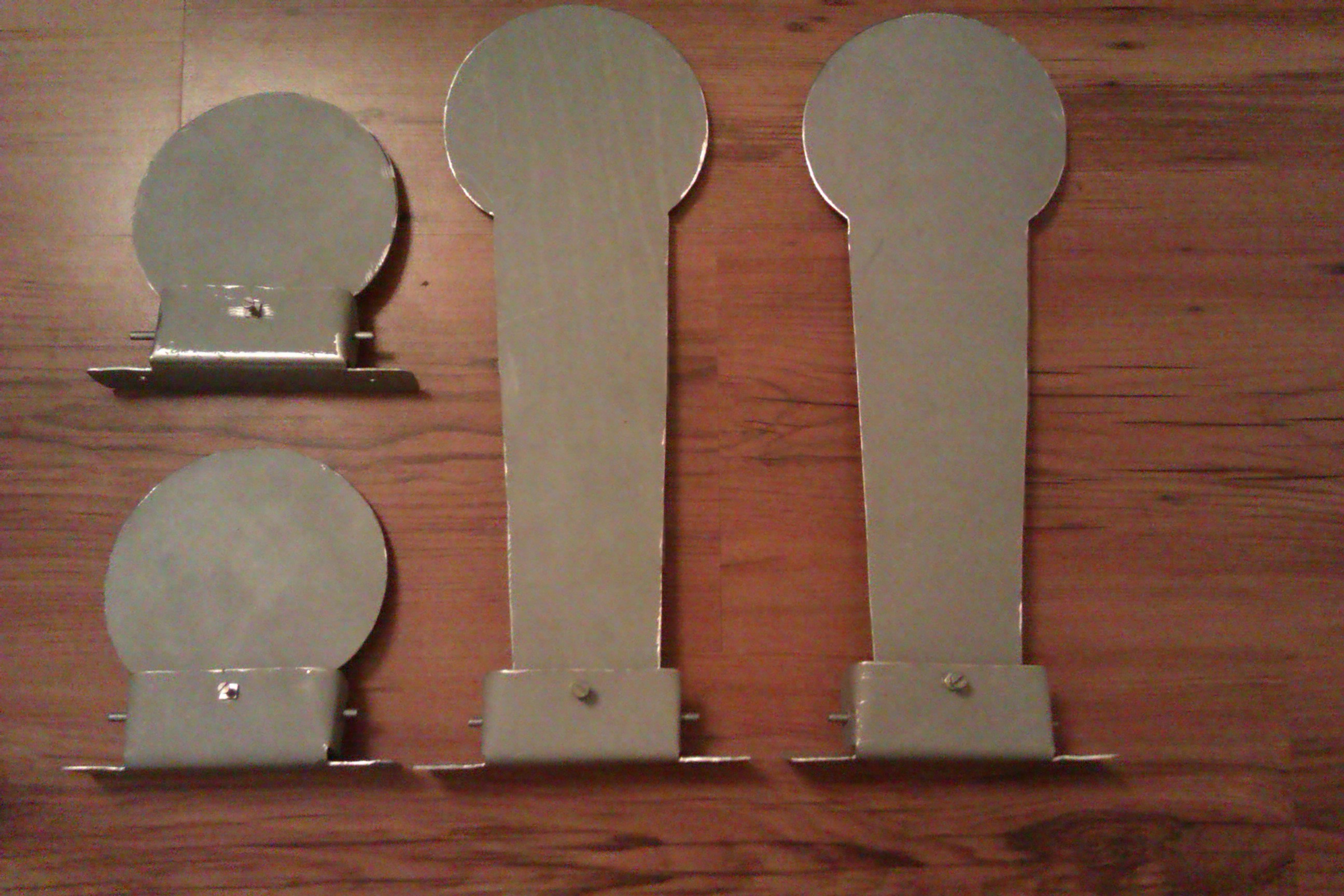

Aby to tu neviazlo tak pridám zas niečo nové :
Kedže sa mi opäť doma objavil nejaký materiál tak som viac menej skopíroval popríky čo už máme ale tento raz sú z hliníka , zatiaľ len prototyp ale upravím niektoré detaily a spravím zo 10 :lol: :lol:
IMAG0024.jpg [ 747.78 KiB | Zobrazeno 289229 krát ]
IMAG0021.jpg [ 1023.98 KiB | Zobrazeno 289229 krát ]
IMAG0022.jpg [ 989.21 KiB | Zobrazeno 289229 krát ]
IMAG0023.jpg [ 1020.22 KiB | Zobrazeno 289229 krát ]
ak by si ich niekto chcel vyrobyť potom nahodím rozmery ....
Odoláva aj silnejším zbraniam našťastie , ak by Vás napadli nejaké vylepšenia tak sem s nimi.

Nový příspěvek Re: Stavba Stage-ou / výroba terčou a prenosných stien
Ak možem tiež by som rád prispel.
16072012494.jpg [ 207.75 KiB | Zobrazeno 289100 krát ]
16072012497.jpg [ 220.14 KiB | Zobrazeno 289100 krát ]
17072012500.jpg [ 179 KiB | Zobrazeno 289100 krát ]
17072012506.jpg [ 194.81 KiB | Zobrazeno 289100 krát ]
17072012509.jpg [ 175.66 KiB | Zobrazeno 289100 krát ]
05 lis 2012, 13:51
Chcel som kúpiť minipoppers na airsoft IPSC, ale tie ceny sú nehorázne. Najlacnejšie mi núkali po 20 EUR za kus. Tak som si to vyrobil vo vlastnej réžii (keby mal niekto záujem nech sa mi ozve). Poppers sú z pozinkovaného oceľového plechu hrúbky 1,2 mm, podstava má hrúbku 5 mm.
popper_2a.jpg [ 32.38 KiB | Zobrazeno 282555 krát ]
popper_1a.jpg [ 34.44 KiB | Zobrazeno 282555 krát ]
22 črc 2014, 08:56
Též nabízím cca za 120,- Kč jemně stavitelné :D
https://scontent-b-lhr.xx.fbcdn.net/hphotos-xap1/t31.0-8/1490689_196221300567375_42689298_o.jpg
https://fbcdn-sphotos-e-a.akamaihd.net/hphotos-ak-xaf1/t1.0-9/1505023_196267367229435_1879272950_n.jpg
TM Hi Capa 5.1 dust cover
TM Hi Capa 5.0 La Brama
TM Hi Capa 7.0 Caspina
22 črc 2014, 17:24
