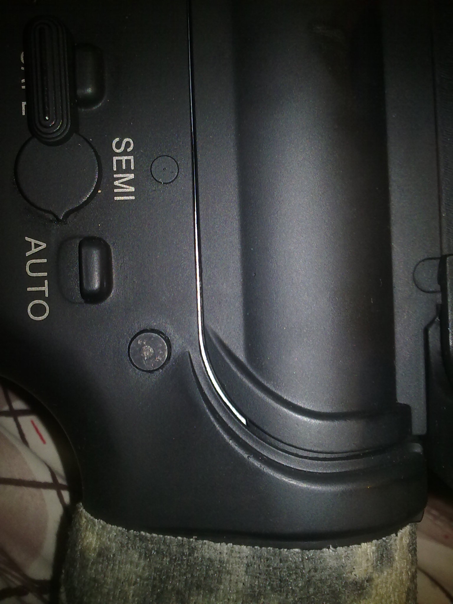

čus mam jeste jeden probeĺém a chtěl bych vědět jestli mám zbran poslat zpátky nebo ta mezera nevadí mě to docela sere protože stála 6500 a za ty peníze bych chtěl aby to vypadalo líp. Co by jste mi doporučili poslat to zpátky nebo to ničemu nevadí. Zbran je objednaná z morrise tak bych se chtěl zeptat jak to vyřizují pokud bych jim to posal zpátky a chtěl vrátit peníze
171020121841.jpg [ 378.75 KiB | Zobrazeno 10484 krát ]
17 říj 2012, 00:23
Nový příspěvek Re: m16 od jakého výrobce
Pokud tělo drží pevně při sobě, nijak se to nehejbe a střílí to jak má, tak mezera nevadí. Na druhou stranu, pokud by tě to jo hodně štvalo a chtěl jsi lepší vnější zpracování, můžeš kvér do 14ti dnů vrátit bez udání důvodu a koupit třeba CAčko...ale musí bejt ve stoprocentním stavu, jak tak koukám, tak už jsi na to prsknul nějakou maskovací pásku, pokud by se ti nepovedlo jí dát dolu beze stop, mohl by to bejt trochu problém.
