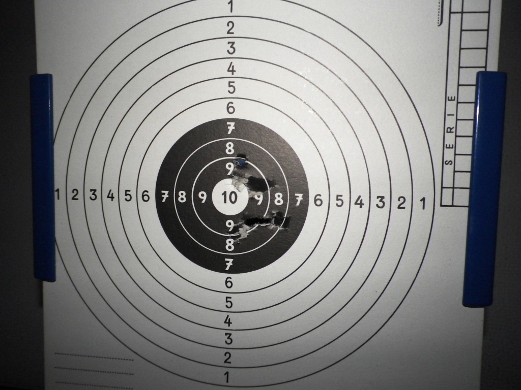

Nový příspěvek Re: Koupě 1911 WE, STTI
Severan - klobouk dolů před Tvou ochotou pomoct a taky před kvalitou fotek...
Psal jsi, jestli můžu hodit terč. Fláknul jsem narychlo 2x6 ran na vzduchovkový terč na 6 metrů.
Ten horní a severozápadní úlet do 6 a 7 bylo prvních 6 ran po naplnění zásobníku. Mám zatím dojem, že je lepší ho plnit v kratších dávkách, aby bez problému vystřílel těch 30 ran místo 45 - první rány s čerstvým zásobníkem mají citelně větší blowback a lítají nepřesněji. Navíc ještě nebylo šáhnuto na hop-up, takže bych ten terč nebral jako definitivní vizitku zbraně :) Průměr devítky je 2,4 cm.
IMGP1455.JPG [ 163.33 KiB | Zobrazeno 11306 krát ]
19 zář 2012, 08:07
Příspěvky: 570
Bydliště: Chomutov
Až to časem vytuniš, tak se budeš možná pohybovat v té desítce. Jinak pěkné.
Když plníš zásobník, syčí nebo nic neslyšíš ?
Ohřej v ruce tělo zásobníku na tělesnou teplotu, pak bude výkon stabilní. Podchlazený zásobník dává horší a nestabilní výkon. Jinak stabilního výkonu se dá dosáhnout přetěsněním pístu a ... v průběhu času vyvěsím na net co s tím.

Ty moje zásobníky při plnění nesyčí, jen je hodně tiše slyšet přepouštění, ale to už musí mít člověk ucho u zásobníku :) Před střelbou ohřívám.
Jestli se přesnost zlepší s poškádlením hop-upu, bude fajn, už ta aktuální mi pro mé potřeby stačí. Dneska jdu na střelnici, tak to zkusím na 10 a 15 m a klasický pistolák.

Zkus pak ty terče vyfotit, pro zajímavost. Venkovní nebo krytá střelnice?Písni to pak k fotkám.
Hop Up ovlivní dráhu letu v tom, že ji narovná. Na přesnost vliv nemá.
