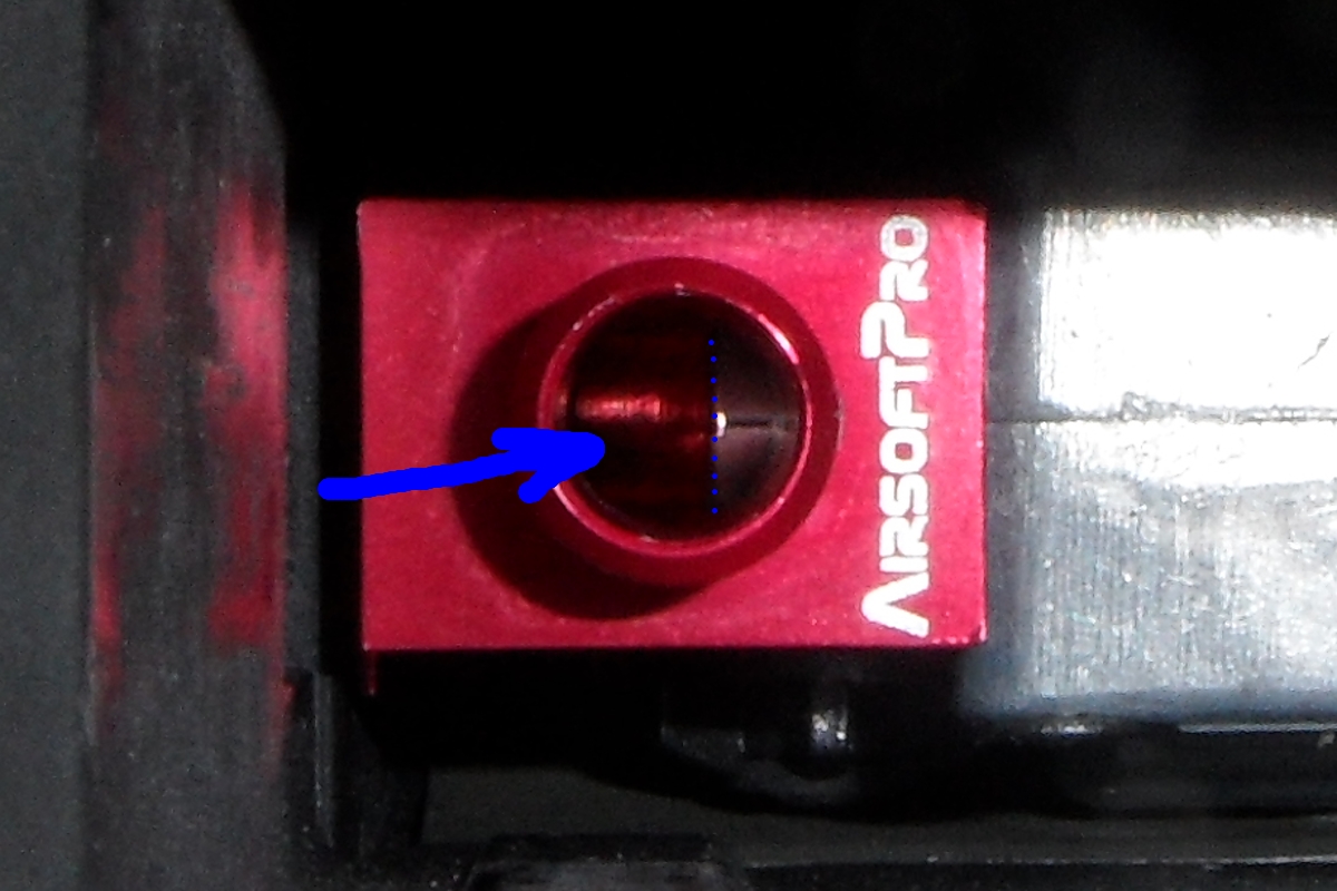

Čus borci. Také mám podobný problém u svoji M4 CQBR (G&P). Tryska zůstává v libovolných polohách při střelbě na AUTO. Prosím o radu, čím to může být? Na SEMI jsem to nezaregistroval.
001.jpg [ 480.11 KiB | Zobrazeno 11450 krát ]
002.jpg [ 511.86 KiB | Zobrazeno 11450 krát ]
003.jpg [ 471.76 KiB | Zobrazeno 11450 krát ]

Griffe, dík, docela se mi ulevilo, ale nastal mě právě problém, když jsem testoval hop-komoru AirsoftPro (viz.na obrázcích výše), kdy asi po čtyřech vystřílených zásobnících, začalo blbnout podávání kuliček. Někdy vynechalo, někdy vystřelily dvě. Také se mi stalo, že přestaly lítat kuličky a jakoby se zbraň dusila, tak jsem vyndal zásobník a koukl do šachty a byly v komoře viditelné dvě kuličky, které byly tryskou stlačené k hopkomoře (možná tam byly tři BBs), tak jsem vystřelil, ale poprvé tak divně dusivě, pak jakoby přes zuby, dle poslechu a kuličky různou rychlostí vylétly z hlavně. Zkusil jsem znovu dát zásobník a střílelo to zase "normálně". Může to být i problém zásobníku? Před tou závadou jsem měl tlačáky, pak jsem vložil točák a po chvilce zmíněný problém. Myslel jsem, že to je tou tryskou, která si lítá, jak chce.

...s původní hopkomorou (G&P) to šlapalo dobře. Tryska je také původní (G&P). Spíš bych typoval ten zásobník, jelikož s jinými to před tím nedělalo. Hop-up guma je AiroftPro. Zkoušel jsem celou sadu AirsoftPro CNC komoru M4 II.generace.
Ale jinak všem moc dík za rady.

...mohu se zeptat zase ohledně trysky, jak jsem posílal foto viz.přísp.11.6.2013, kdy jsem říkal, že to dělá v režimu AUTO, tak to dělá i na SEMI. Je to správné a normální, nebo je tedy problém třeba v tom ramínku podavače? Pořád to sem tam "zadusí", vynechá kuličku, nebo vystřelí dvě. Většinou po výměně zásobníku. Po chvilce se to "jakoby" srovná a zásobník (tlačák-DBoys) dostřílím "normálně". Griffon psal, že je to standartní chování, ale bylo to míněno na AUTO. Dělá mi to i na SEMI. Až dnes jsem se dostal k dalšímu testování. Zkoušel jsem vyměnit hopgumu (bílá AimTop, před tím černá ASPRO). Rychlost BBs O.20 +- 123m/s, 0.23 +- 116m/s, 0.25 +- 112m/s

...baterie byla plně nabitá ( G&P Lipo 7.4V 1200mAh/20C). Jsem tedy rád, že je to s tou tryskou standartní i na AUTO, i na SEMI. Teď jsem přehodil zpět celou hopkomoru za původní (G&P) s AimTop bílou gumou a půjdu to testnout. Už ale bez chrona. To se mi nechce znovu rozbalovat. Zaměřím se na doporučení "T-doga" s těmi zásobníky a uvidím.
