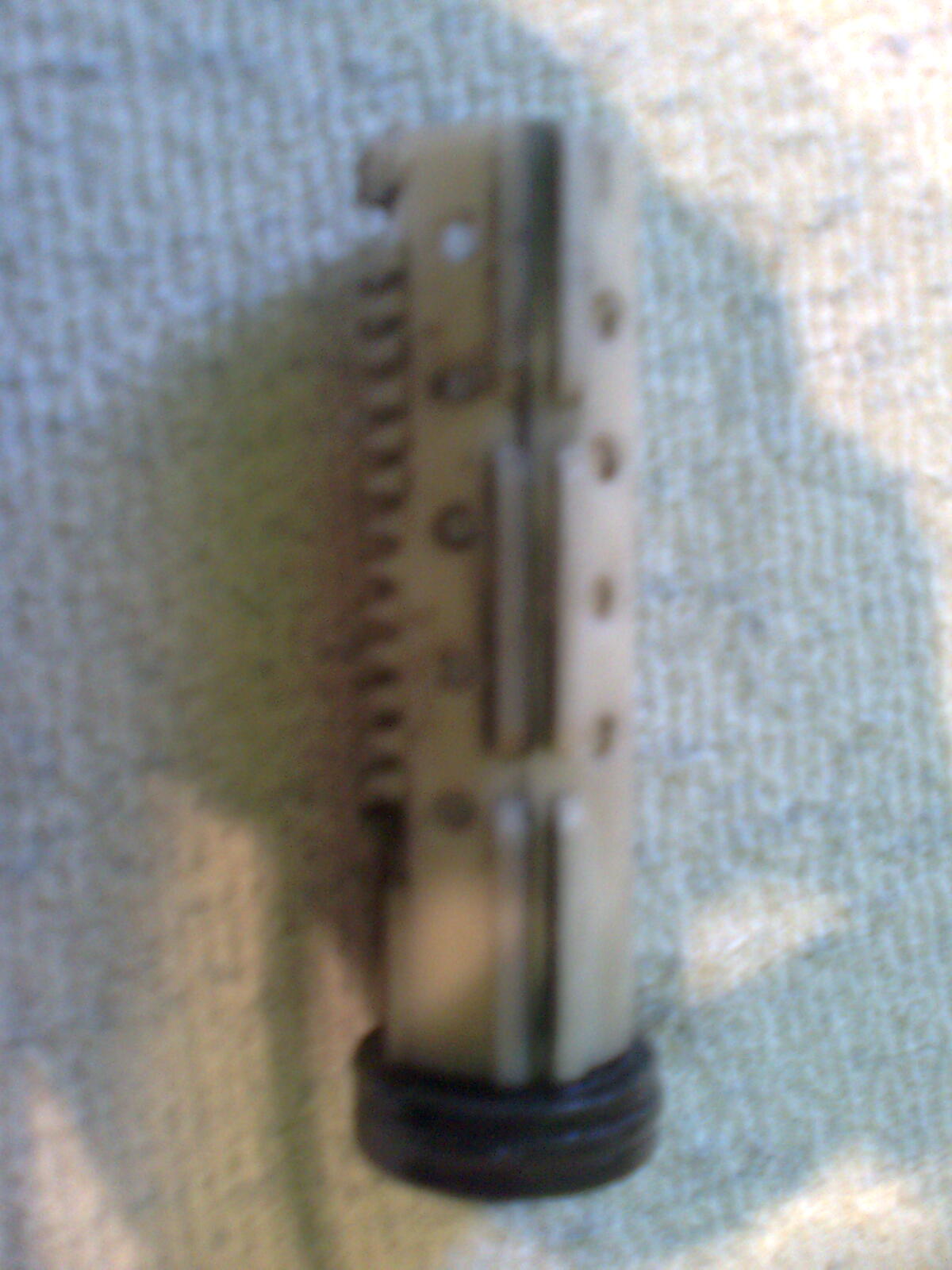

takže fotky pístu (nejsou moc kvalitní-omlouvám se ale líp mi to nafotit nešlo):
Obraz026.jpg [ 192.02 KiB | Zobrazeno 19825 krát ]
Obraz025.jpg [ 207.27 KiB | Zobrazeno 19825 krát ]
Obraz024.jpg [ 167.24 KiB | Zobrazeno 19825 krát ]
a ještě jedna věc: koupil jsem si pružinu Guarder 120, ve zbrani měla být nějaká 130 (říkal původní majitel) ale mě to ta zdá divné, ta větší nalevo je Guarderka:
Obraz027.jpg [ 224.61 KiB | Zobrazeno 19825 krát ]
opravdu je to 130ka?
29 pro 2010, 18:17

Deacon: ten korpus pistu bych radeji vymenil
stlac pruzinu s pistem a trnem na vaze az uplne dovnitr pistu u obou pruzin a podle vahy zjistis, ktera pruzina je silnejsi

videl jsem jiz nekolik GD pistu znicenych tak, ze se dovnitr prolomil kovovy zub. toto u CA a systemy nehrozi
