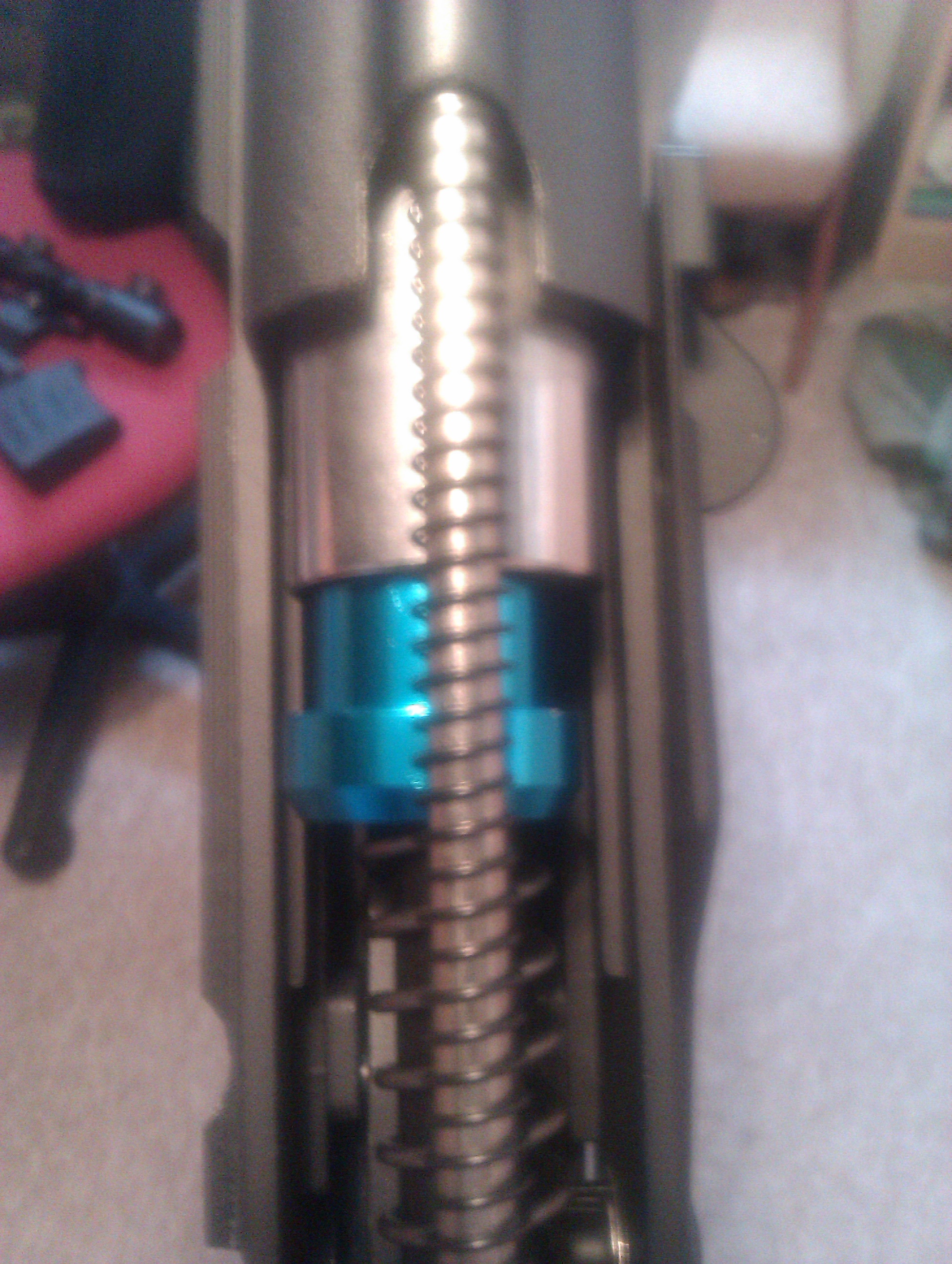

Ahoj
vcera mi dosla dragunka s AS Moravy ta nova verze pry. Hned jsem ji vybalil a sel stelovat odendal jsem vrchni zaver a docela me zarazilo pohled na pist je celkem na krivo tak me hned napadlo ze se vas radsi zeptam nez to znicim. Jo a serizeni hopu to je ten imbus primo uprostred komory ze ? :)
Poznámka: toe ten krivy pist
IMAG0026.jpg [ 1.41 MiB | Zobrazeno 13220 krát ]
20 lis 2010, 14:19
Příspěvky: 202
Příspěvek Re: SVD dragunov! PŘESNÁ REPLIKA!
- nicemu to nevadi, ten trn ho udrzi na stredu natolik , aby se nezkurvil :)
- jo je to ten prostredni :)
- taky doporucuju radne promazat , pujde potom o hoooodne lip natahnout
20 lis 2010, 18:19
Registrován: 06 dub 2010, 18:57
Příspěvky: 3
Dekuju :D
