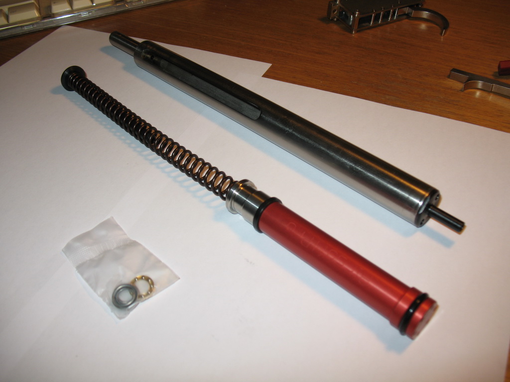

Zdravíčko pánové, tak jsem dnes(stejně jako skoro každý den od minulého týdne :D ) zašel do AirsoftPro a konečně jsem se dočkal......Nerezový válec pro MB01(L96) tak jsem si hned koupil ceý set s M190, aby nebyla nuda :D
Zpracovní zbytku setu jistě všichni znáte, kvalita za ty peníze dostačující, svojí funkci plní.
Co se týče novýho nerezovýho válce, tak je kurde fajne!!! Já ho ještě uvnitř nestihnul vyčistit od pilin atd(nedočkavě jsem ho chtěl nevyčištěněj v surovym stavu), tak tam je trochu binec, nicméně svařený to je hezky, trn pro napínací páku je udělanej dobře a závity jsou kvalitně vyříznutý. Materiál je tedy nerez a jak se dá předpokládat, nerez nerezne :D . Můžete si tedy vybrat, jestli chcete na nepřítele házet prasátka a nemuset věnovat takovou pozronost povětrnostním vlivům a stavu černění, nebo koupíte černej a budete "invisible" za cenu pravidelnýho čištění a mazání, jako prevenci proti korozi a poškrábání černění. Nerez má oproti klasický oceli trochu jiný mechanický vlastnosti, nicméně to při silovejch působeních v AS asi moc nepoznáte a nehraje to roli.
Vnitřní povrch je dostatečně hladkej, ale není leštěnej, to by stálo asi o pár korun víc. Tovární povrch naprosto stačí a plní funkci jakou má, ale pokud je někdo kutil a fajnšmekk, určitě není problém si vyrobit z nějakýho šroubu, šikovně poskládanejch hadrů, leštící pasty a např akuvrtačky leštící nástroj, kterym se dá vnitřní pracovní povrch vyleštit do zrcadla. No a pokud chcete to úplně nejlepší a nevadí vám žlutá barva, tak se dá nerez za pár korun potáhnout nitridem titanu, čím se povrcvh v tenký vrstvě stává fakt hodně tvrdym a nehrozí nějaký poškrábání a opotřebení.....torufám si říct, že je to pak nesmrtlný.
K válcům jsou ještě udělaný nerezový hlavy válce, ale ty ještě dneska neměl Honza Chybů slepený s dorazvejma gumama, tak mám černou ocelovou.
Abych to shrnul, je to za málo peněz hodně muziky, a tim, že je to nerez bez povrchovky si s tim člověk může ještě vyhrát a dát do toho trochu sebe :) ....ale na druhou stranu, tak jak to koupíte to bude jistě dostatečně sloužit.
btw, na netu to nehledejte, bude to tam asi nejdřív během víkendu......páč jsem první, heč :P A cenu neprozradím, na to si musíte počkat :D , ale jak říkám, za málo peněz dost muziky
IMG_9365 mini.jpg [ 80.46 KiB | Zobrazeno 24274 krát ]
