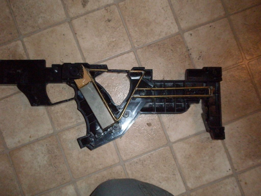

Pak bych pro vás měl možnost jak si vystužit MB-05
nemám k tomu zatím rozměry dělal sem to asi před rokem podle oka.Důvod byl ten že v místě kde pažbička přecházela v pažbu se to dosti ohýbalo, a při silnější pružině nejspíše i prasklo.
Poznámka: sice je vidět tato část ale po omotání černou izolační páskou to není tak hrozné
P8030237.JPG [ 104.64 KiB | Zobrazeno 4741 krát ]
Poznámka: výztuž
výztuž (2).JPG [ 123.41 KiB | Zobrazeno 4741 krát ]
Poznámka: výztuž
výztuž.JPG [ 115.86 KiB | Zobrazeno 4741 krát ]

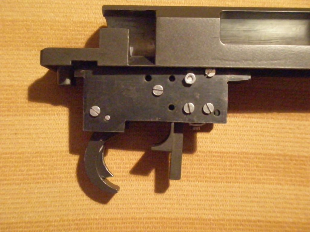

Poznámka: upevněný spoušťák ke zbrani
P1310197.JPG [ 116.5 KiB | Zobrazeno 4758 krát ]
Poznámka: tělo spoušťáku oproti výkresu se trochu liší (byla to první verze)
P1012834.JPG [ 1.3 MiB | Zobrazeno 4758 krát ]
P1012831.JPG [ 1.24 MiB | Zobrazeno 4758 krát ]
