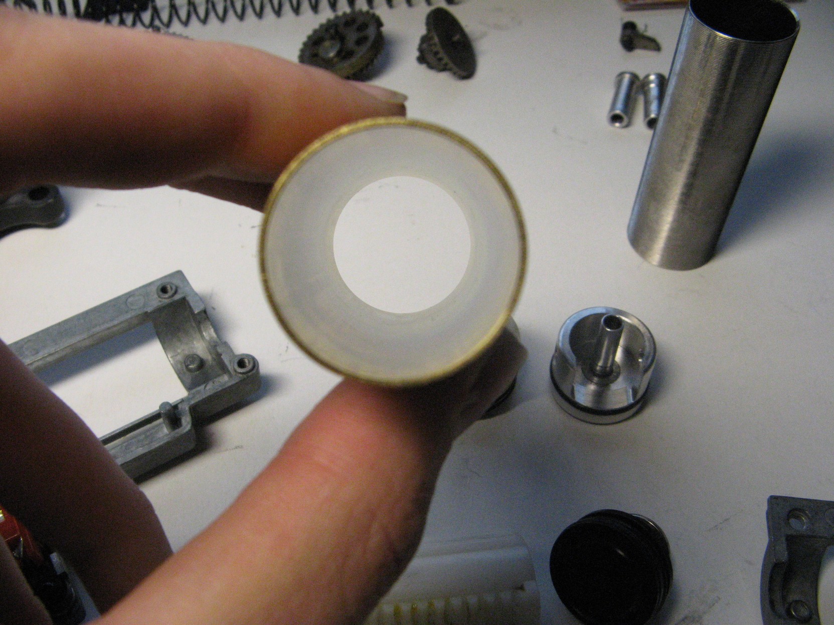

Nazdar!
Tak jsem se rozhodl upradovat svoji M16A4 od GP na pružinu M120. Hlavní část upgradu tvořilo toto: http://www.guruupgrade.com/sety-valce-n ... nikl-profi . Dále jsem přidal mosfet a hop-up gumičku a pružinu od guarder. Když mi tento set přišel, měl jsem rozporuplné pocity. Píst měl 14 kovových zubů (na stránce psáno 16) dva evidentně zbroušené na konci. (přisuzuji to chybě stránek, jelikož na obrázcích měl taky 14 zubů). Válec my přišel jakýsi hrubý (myslím vnitřní povrch ne vroubkování svrchu na odvádění tepla) a lehce špinavý (nešlo vyčistit suchým papírovým kapesníčkem) což mně moc nepotěšilo. A tryska byla z vrchu čímsi zašpiněná. Dále dorazová guma na hlavě válce měla uprostřed jakýsi výron. Celkově jsem čekal lepší zpracování, jediné co má u mně 10 bodů je hlava pístu která je zpracovaná opravdu luxusně.

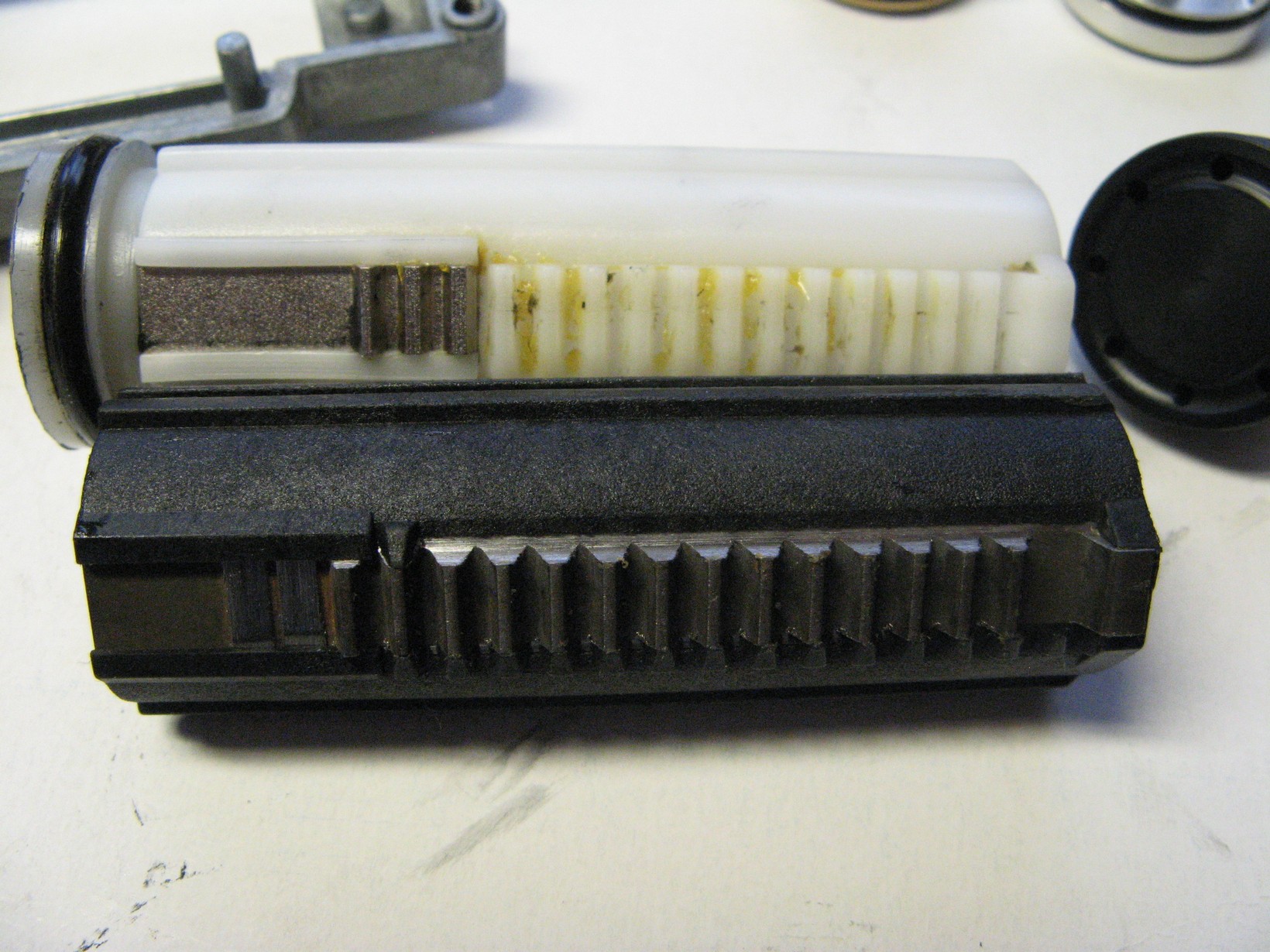

Dnes jsem zbraň otevřel a koukají na mně další překvapení: píst GP má 15 zubů (tři kovové). Válec (plný, bez díry) s hladším vnitřním povrchem než ten od guru.
Takže se ptám: je ten válec v pořádku? Čím mám ten válec čistit? Nebude menší počet zubů na pístu dělat problémy? (asi ne díval jsem se na obrázky jiných pístu a počty jsou buď 15, nebo 14 zubů jen nemám praktické zkušenosti). Je ta tryska v pořádku? A copak GP má v základu NBU vzduchárnu nebo je to jen zvláštní válec bez díry?.
Foto:
Poznámka: Válec GP.
IMG_7378.JPG [ 420.54 KiB | Zobrazeno 18013 krát ]
Poznámka: Válec guru.
IMG_7377.JPG [ 395.41 KiB | Zobrazeno 18013 krát ]

Píst - že na konci chybí zub nevadí. Je to ochrana proti přidušení, respektive, aby se ti při seknutí koule v komoře a suchém výstřelu neservalo ozubení.
Válec - jestli to nejde vyčistit, tak to pošli s "bu bu bu" zpátky, protože tohle už je hummus.
Tryska - taky mi jedna přišla takhle zasyflená. Vzhledem k tomu, že vrstva nebyla nijak silná, jen jsem ji máznul a funguje jak má. Ale jistě to kazí estetický dojem.
Hlava válce - definuj výron. Jestli je kolem otvoru trochu mimo rovinu, tak to též není extra problém. Za chvilku se to rozklepne do plocha.
Abych to shrnul. GURU mi v poslední době připadá jako v úpadku. Nevím, jestli začal chlastat, ale vázne komunikace a permanentně posílá co nemá.

mas m16 s hlavni delky 509mm, tam musi byt valec bez diry, tj. musi tesnot uz od zacatku. takhle spinavou / zkorodovanou trysku jsem od guru jeste nevidel, ale myslim si, ze to na funkcnost nebude mit zadny vliv.
pist je v pohode, valec tezko posoudit, pokud nepujde do hladka, tak vyreklamovat i s tou tryskou.

OK, tak jsem to pročistil (nejdřím technický benzín a pak silikonovej olej) a můžu definytivně říct že není rovný. Takže reklamace.
Ještě jedna otázka válec bez díry je to sasmé co NBU nebo ne, jelikož já jsem to kupoval s tím, že je to NBU.

ja bych byt tebou vyraklamoval komplet celou vzducharnu, protoze bych rekl, ze ti ty dily vybraly pouze ze zmetku. nakoupil jsem uz desitky guru vzducharen a nikdy jsem nedostal co ty mas vyfocene. Vzdy to bylo perfektne vyrobene bez zavad.
guru vzducharna je klasickeho objemu, tj. neni NBU.
valec bez diry je urceny pro hlavne delky 450 - 550mm, NBU ma proti tomu zvetseny objem vzduchu a trochu jiny system tesneni. NBU pro kratsi hlavne ma take diru ve valci. Kazdopadne NBU ma spis vice nevyhod nez vyhod, takze vyreklamuj vzducharnu a dej tam guru.

jen dodám že jsem kupoval asi tak 5 guru trysek a všechny byly takhle znečištěné a všechny jedou vpohodě, je to jen povrchová záležitost.
a pak ještě dodám že tak každá druhá obědnávka byla špatně ( jen 5 ) ale vždy obratem vyřešena :-)
pak ten píst vůbec nevadí že má upilované ty 2 zuby a ten výron na hlavě válce nwvypadá nebezpečně, válec nevím

Reklamuj! Fakt že jo...

Taky jsem pro reklamaci, litr je dost peněz.

taky me guru pripada jak kdyby si za ty penize za díly kupovali chlast a hulení či co? misto 21mm trysky samozrejme 20mm a aby to nebylo všechno este k tomu smejda sroubek u hlavy pístu..
jinak jak jiz nekdo psal posli zpátky..
