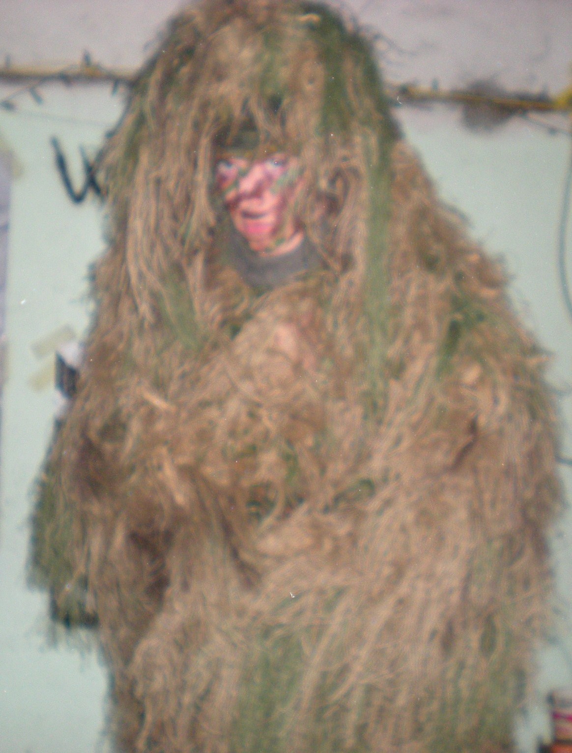

DSCN4762.JPG [ 540.76 KiB | Zobrazeno 17580 krát ]
DSCN4767.JPG [ 330.53 KiB | Zobrazeno 17580 krát ]
Po dlouhé době zas přidávám nějaký foto. Prosim o radu jako barvu ještě přidat :)

dobry, akorat malo zeleny a na muj vkus moc husty
16 bře 2010, 20:44
ještě bych tak řek proč všeci máte maskování na pupku a zapredu na nohách a hrudníku? Vyskoušeje se v tm plazit třeba jen v trávě a pochipíte proč to tam nemá co dělat :lol:

na hrudníku to nemám, mam tam překřížený jen ruce :D a zepředu na kalhotech to taky nemám :)

Aha tož to jo z fotak to tak nevipadalo.

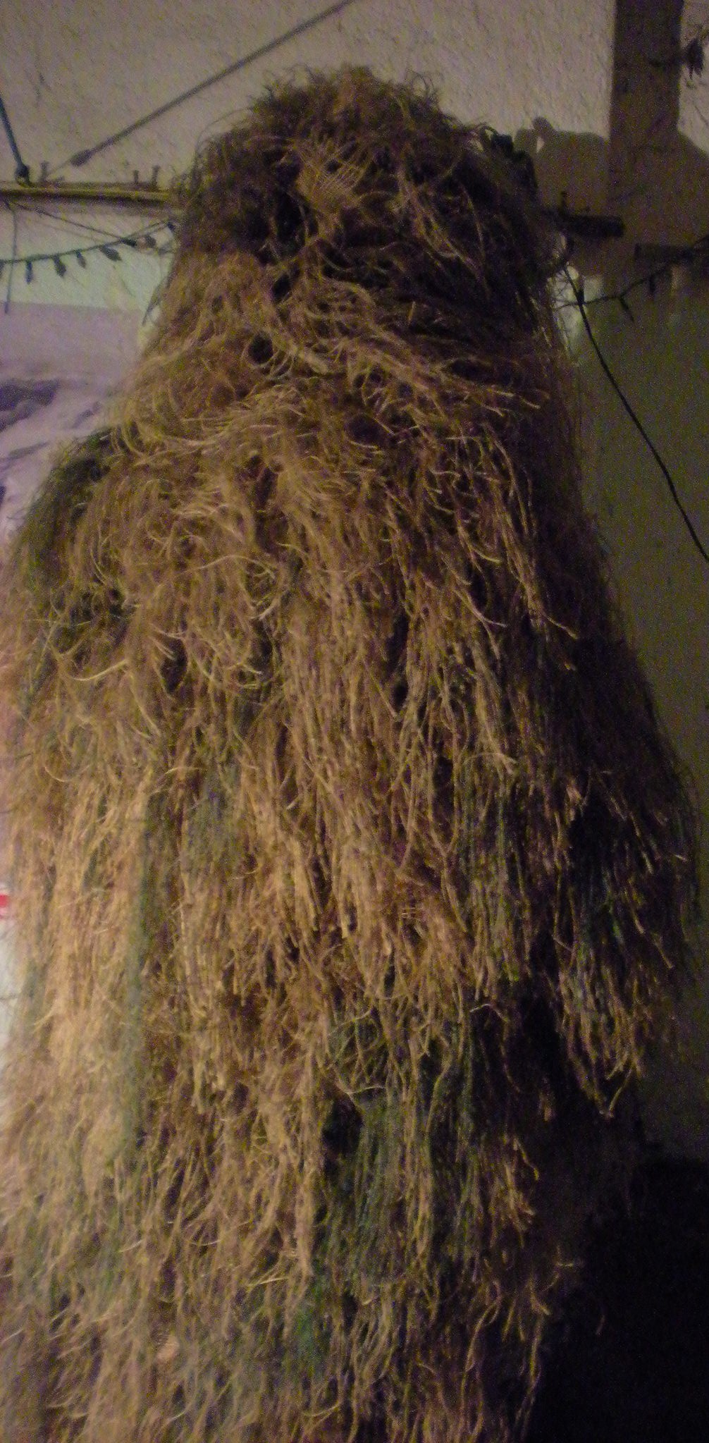

DSCN4756.JPG [ 550.33 KiB | Zobrazeno 17558 krát ]
Aby to bylo přesnější

jen bych skrátil ty provázky na rukách a nohách na polovinu, nebo alespoň o trošec

taky bych to zkratil. ale to uz je jen par minut s nuzkama

Uvidím až to ozkouším v lese a na louce, jak se to osvědčí
