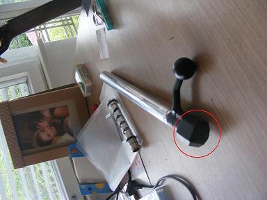

5. Mam skor ten problem, ze jeden srob mi "zlomilo" a neviem ho zohnat, vid fotos
Este posielam aj fotky co to spravilo s piestom

Poznámka: Konkretne tenou sroub sa zlomil

On sa tak zdeformoval, prisiel pekny
Nie nemeral som ustovu ale strelilo to tych 70m urcite.
A nevies, kde sa da zohnat ten sroub?
24 srp 2009, 17:16
Příspěvek Re: Upgrade L96A1
Ten sroub sem nidkev shopu nevidel nechal bych si ho udelat to neni zase az takovej problem to ti udela kazdej druhej anstrojar :wink:
