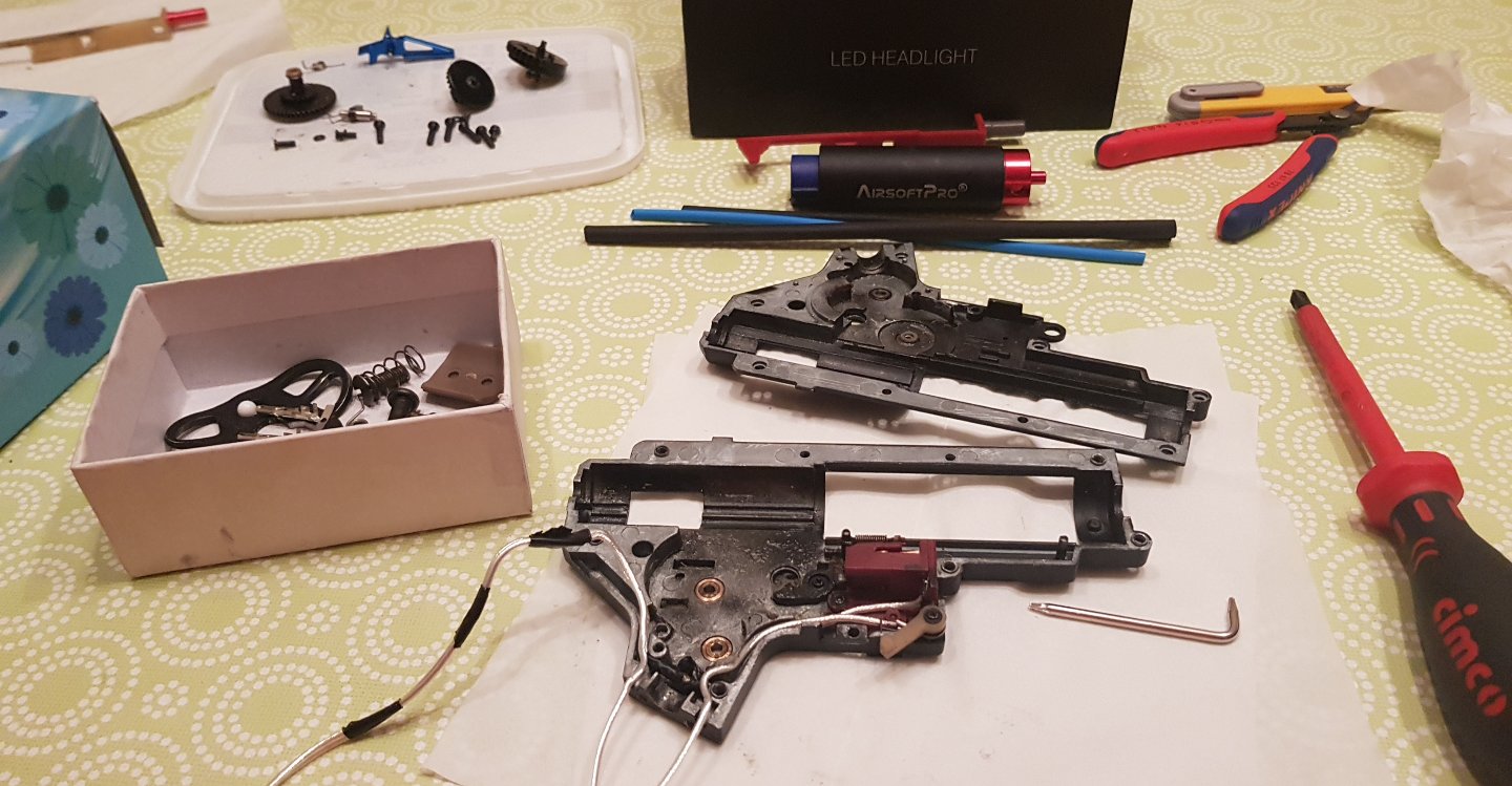

Zdravím chcem sa spýtať mam valec od airsoft pro mech v2 plný zvyšok mechaboxu shs piest shs hlava piestu shs s loziskom hlava valca shs a keď skúšam tesnost tak mi vobec nechytí ide naprazno ale ked strielam striela normalne akurát že som to nemeral na vykone mam tam m150 vymenil som uz 4 tesnenia na hlave piestu hlava valca tesni dobre . Len chcem vediet ci to je v poriadku alebo treba novy valec popripade aky . Valec nieje NBU takze by to asi nemalo robit
orca-image-1519064654371.jpg_1519064655032.jpeg [ 187.39 KiB | Zobrazeno 8594 krát ]

zkus to cely ztlačit rychleji a silou, pokud to ani tak nezačne těsnit tak jen jiny valec, některy vzducharny jsou koncipovany tak, že těsní až ve chvili kdy tlak dost roztáhne gumu na hlavě pistu při velkym tlaku

To som skusal aj tak ze rychlo som stlacil ale nezastavilo ma len som citil ze to chytilo trochu ale nestalo sa ze sa zastavil tesnenimniekde v polke jak stary :shock: ale ked to je poskladane tak to striela prestrelilo to flasu ale dam to zmerat racej na vykone

Ak bude výkon v poriadku tak to nerieš, ak to nebude bohviečo a pôvodný valec si mal tiež plný a na svoju hlaveň plný potrebuješ tak ho tam vráť. Ono výmena valca ako takého sú často len zbytočne vyhodené peniaze.
Ale myslím že ak tam máš 150ku pružinu tak tá to môže nakopnúť. 150-ku rukami nenasimuluješ ...

Idem tam dať 520 pdi hlaveň preto plny valec ale dnes mi merali vykon 350 fps takze s tym bude problem hop up tesni dobre hlava na valci tiež tryska s tesnenim tiež všetko je v mechaboxe shs aj hop up okrem valca tej je airsoft pro no príde mi do 2 tyždnov shs valec tak uvidím ako dopadne :D piest som zkusal v starom valci s otvormi tam tesnil problem bol v tomto airsoft pro myslel som ze pruzina je dost silna ma to aby roztiahla gumu tak aby tesnila kedze rucne neslo :D
