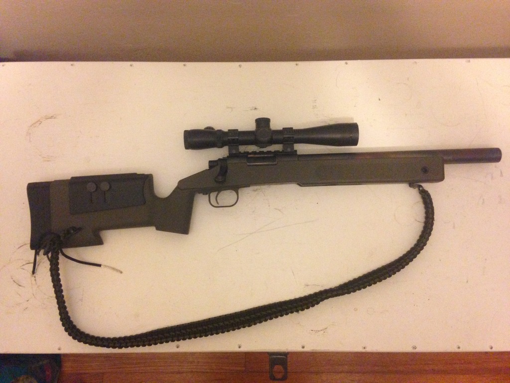

Tobě se smějou lidi co umí stavět zbraně. Už jsem tě hodil do "What Grinds your Gears" sekce.
V příloze posílám zbraň. Jmenuje se VSR-X, postavená člověkem z floridy callsign Lunchbox. Tento člověk drží 2 světové rekordy v nejdelším killu při hře. Obě 2 s touto zbraní. Jednou byl překonán jiným hráčem - callsign Corriander - který používal tu stejnou zbraň.
Tady je video, kde z ukázané zbraně střílí na cíl 135m daleko, s úsťovou rychlostí 150m/s s 0.20. Používaná munice jsou 0.66g kuličková ložiska.
EDIT: S tím jménem servisu jsem to myslel, vážně, dej mi jméno nebo kontakt a já jim to vysvětlím, když to ty nechápeš.

lidi co stavi DMR použivaji kvůli dostřelu a přesnosti hlavně od 363 do 440, kratky VSR začina na 430 a i tak ho hodně lidi vychvaluje...

Zabudol si napísať akú pružinu alebo aký pohon používa aby dosiahol tento výkon.
Nikto nezpochybňoval že sa na 200 mm hlavni sa nedá dostreliť ďaleko a ani dosiahnúť výkon. Spochybňovali sme teoriu že nato aby som mohol ďaleko a presne strieľať s 0,43g BB potrebujem krátku hlaveň.

takovych videii ti udelam mraky, navic sou v nem strihy, nic neprokazuje, a ani neni videt pod jakym uhlem zbrane strili a nejvice na tom je podezrely ze nejprve jsou slyset jen cvakani a kulicka zadna videt neni, a az nevim pri kolikaty rane je pomala kulicka videt, zajimavy ze tak pomala neni videt ani u predeslych ran.
Ke "hre" to je absolutne k nicemu, protivnik za tu dobu k tobe stihne dobehnout a umlatit te pazbou.
Sni si o svoji profesionalite, tvoje neustale urazky akorat svedci o tom, ze jsi akorat komediant. Je mi naprosto jasne co si jakozto senzachtivy zadratovy bobek napsal, neco o pusce s 380% co ma dostrel 60m, takze same lzi co jsem nikdy nepsal.

V této verzi myslím použil pružinu M170, pozdější verze používala M190 a s kuličkami .20g měla 170m/s. Krátkou hlaveň navíc nepotřebuješ aby jsi mohl střílet daleko. Co zvyšuje přesnost a dostřel je těžká munice, která vyžaduje větší poměr mezi hlavní a válcem, tedy hlavně bývají kratší. Ano, s dlouhou hlavní taky dostřelíš daleko, ale ne tak přesně.
Orangutane nešlo o to jak moc je to použitelný při hře, šlo o to ti dokázat, že jsi se mýlil.
Jestli se ti nelíbí zmíněné video, můžeš se kouknout na tohle. V tomto videu Dobey střílí na 112 yardů s 285mm hlavní od Penn Yan Tactical (jeho nápad).
Jestli Dobey nestačí, příkladem ti může být legendární HunterSeeker5 (vynálezce R-Hopu), který má na délku hlavně kalkulačku podobnou mému návodu.

Ach jo Orangutane... Oháníš se zákony který nemají se situací nic společného, a přitom nezvládáš ani matematiku základní školy. Opravdu netuším kde jsi přišel na to, že L96 má větší objem válce.
Už několikrát jsem ti vysvětloval, že výkon tvé zbraně s kuličkami 0.20g je nepřesná reprezentace opravdového výkonu zbraně. Tedy pokud kuličky 0.20g nepoužíváš i při hře. Nemluvě o tom, že 200m/s je pro Airsoft naprosto zbytečný, pokud nestřílíš kuličková ložiska.
Zkrátka když máš zbraň s válcem, ze které střílíš těžkou munici, máš 2 možnosti:
A) Použít dlouhou hlaveň, zvýšit si úsťovku s kuličkami 0.20g, a honit si Ego u chrona.
B) Použít krátkou hlaveň, zvýšit si úsťovku s těžkými kuličkami a užívat si výhod které přináší.
Slovíčkovat s tebou nehodlám. V mém návodu jsem popsal objem válce, a předpokládal jsem že je naprosto jasné, co tím bylo myšleno. Jestli to ty nevíš, je mi to moc líto, ale jsi zatím první. Své tvrzení jsem podložil důkazy, příklady a pozorováním, ty tu akorát sedíš a říkáš 'Ne Ne Ne'. Jestli to co je psáno v mém návodu je příliš složité na to aby jsi to pochopil, stav si zbraně jak chceš, ale buď tak laskav a nešiř mylné informace tady na fóru.

nic si nepodlozil akorat placas kraviny, o objemu valce taktez, zavolej si do nejakyho shopu nebo se optej strejdy googla kolik takovej realnej valec meri. Aby mel valec objem tvych 28000mm3, musel by bejt jeho rozmer 15x160mm, coz doufam i ty uznas ze je blbost, a nebo promin ja zapomel ze vlastnis detskou verzi :D :D, prumerny kompresni prostor je cca 10cm, uz jen z tohoto cisla prostou matematikou zjistis jak mooooc jsi mimo i pripade tve vymluvy ze si uvadel kompresni objem. Takze jedinej kdo tu siri mylne informace jsi pouze a pouze ty. Prestan si hrat na experta, uz s jasnejma cislama co zde pisu k valcum ses na mile vzdalen svemu presvedceni. Budu tak hodnej ze ti to i nazorne realne ukazu se suplerou, ale to by ses hrdinsky musel zvednou z gauce.
Nikde sem nepsal ze strilim 0.2 to je zase tvoje zamerna dezinformace diskuze, nekde v uvodu jsem ustovky psal pro pouzivane gramaze, takze hledej smudlo.
Ja porad nechapu tve radoby nesmyslne zamerne prevracene rady na neco o cem jednak nic nevis a za druhe oc te nikdo nezadal.
