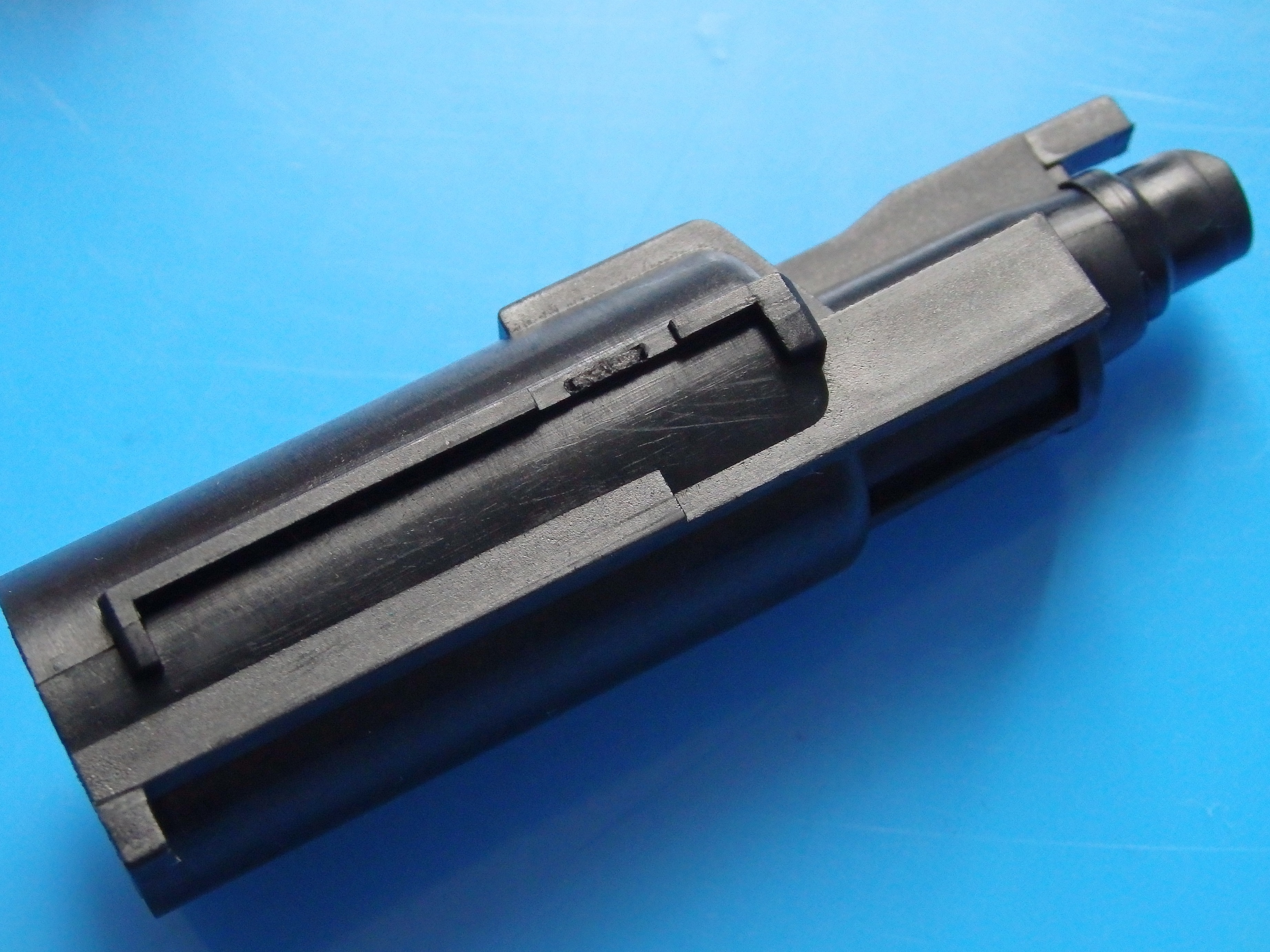

Nový příspěvek Re: Fullauto MP9 ,,Big Bird''
Tak jsem to ještě rozebral a narazil jsem na trysce na ulomenou plošku, tak zda-li to není ten problém.
Skontroluj tú trysku na tesnosť a rovnako aj ten ventil vo vnútri.
Trysku skontroluješ tak že upchaš prstami dva diery a do tretej fúkni.
Ventil v tryske zo zadnej strany zatlač a spredu fúkni
