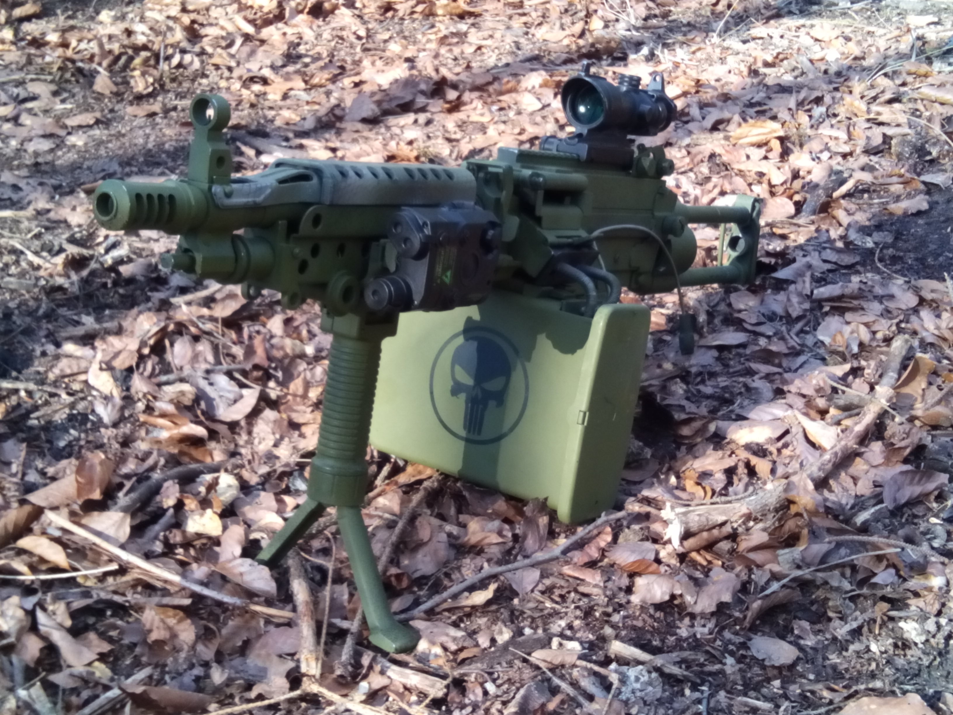

V m249 mám 140 pružinu, válec od SHS, tryska morris 21,5, kola 18-1 SHS pást rychlostní SHS, motor element, hop komora Morris, hop guma PDI, mosfet Jeff. Konečný výsledek pekelná kadence a 159ms s 0,20 kuličkama. Bohatě stačí.
17 úno 2017, 09:24
Nový příspěvek Re: M249 china
Tu je
IMG_20170225_120533.jpg [ 1.02 MiB | Zobrazeno 49809 krát ]
