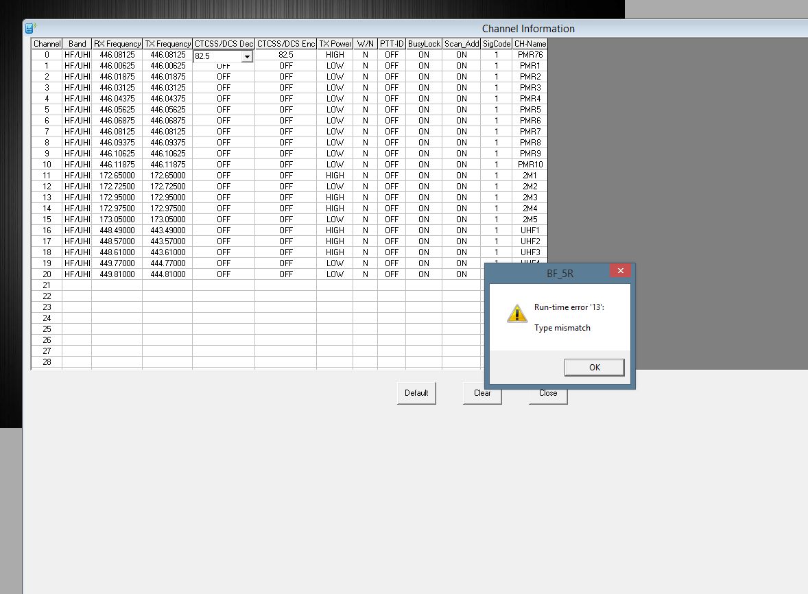

Chlapi jde vám někomu naprogramovat PMR frekvence rovnou s podkanálem?Chtěl sem si nastavit teamovou frekvenci s ctcss a když ho zadám tak program hodí runtime error a spadne :(
//Tak Chirp to pobral
5r.jpg [ 132.88 KiB | Zobrazeno 53963 krát ]
