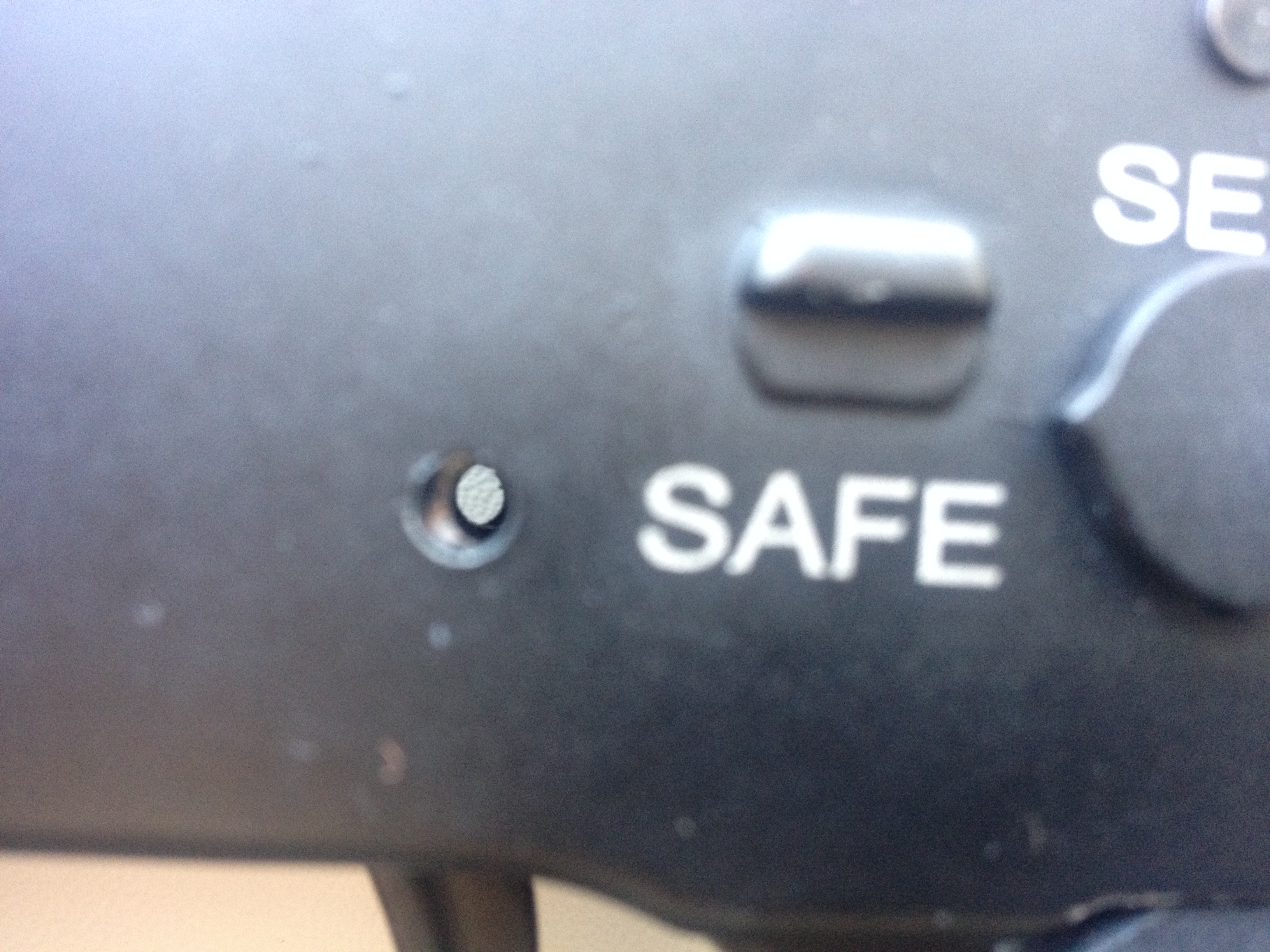

Tak nějak sem dělal i koniny a narval sem přes noc M4 do mražáku (ne komplet jen spodek) ráno vytaženo oklepana námraza a vložena betarka 7,4 to se to mu moc nechtělo s 11,11 se to rozjelo a zbraň střílela. To asi 500 výstřelech odpadly kola a píst. Mech drží bez poškození.
Monty ja som musel telo od PJ pilovať inak by som ho tam nedostal a otvory na tele nie sú identické s otvormi na zbrani je tam asi 1-2 mm rozdiel a buď tam mám istiaci kolík alebo ten tenučký oba tam nedostanem. Neviem prečo, aj som to odfotil aby bola predstava a možno mi aj niekto poradí čo s tým. Teraz tam mám osadený len ten druhý kolík, stane sa niečo keď tam vlastne nebude?
ďakujem za odpovede, a tak tiež zle sedí hop komora od airsoft pro tá červená, je tam asi 2-3 mm medzera medzi mechom a komorou, možno to niekomu pomôže
