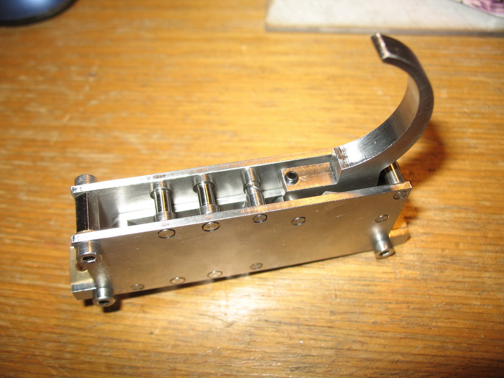

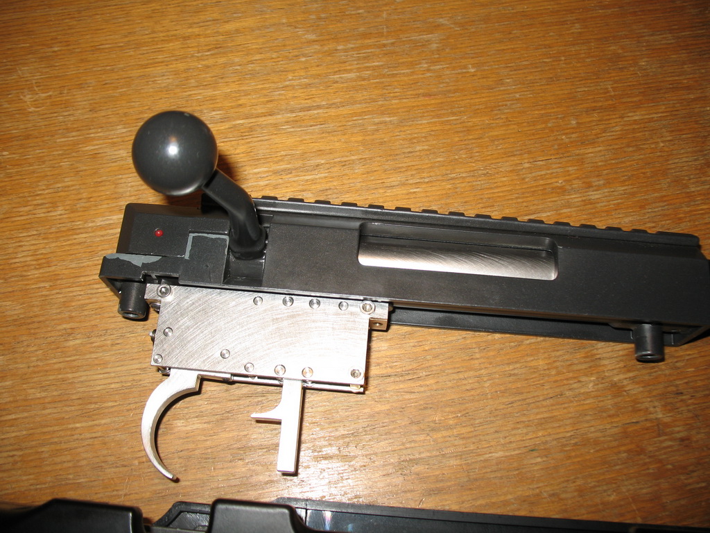

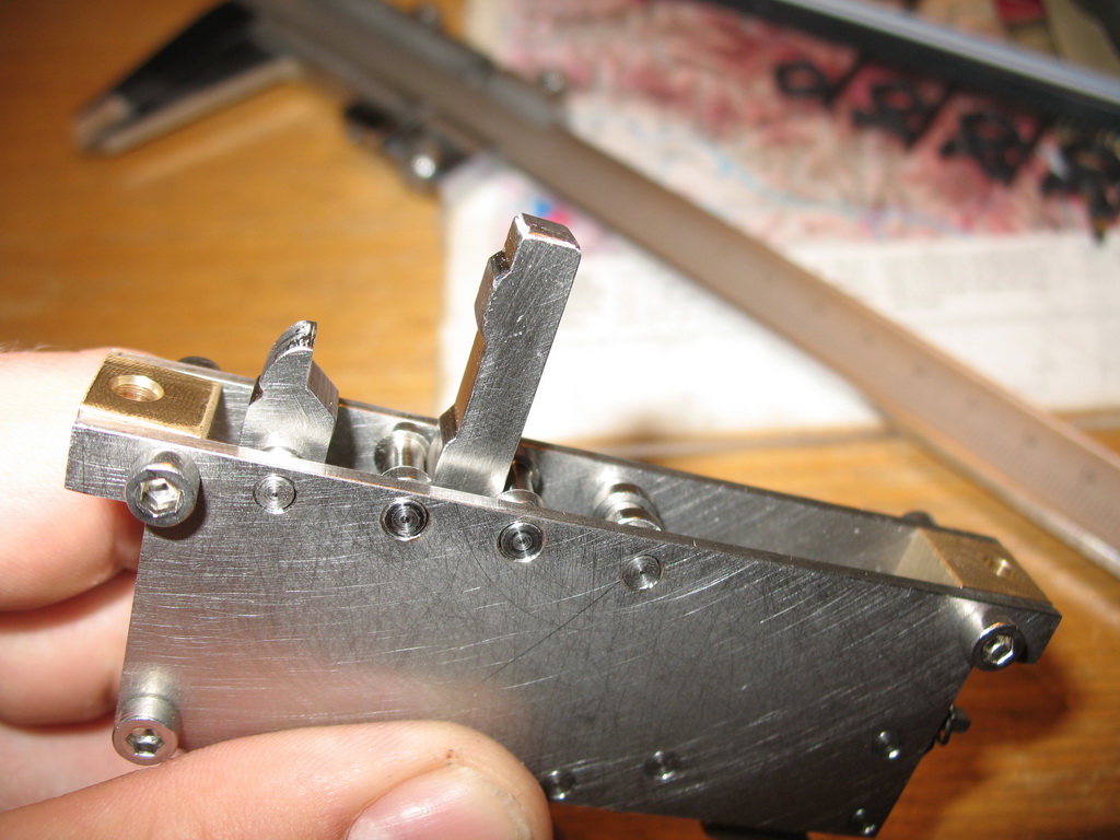

Ke konci března připravuju větší množství spoušťáků pro L96 (MB01 atd)
Konstrukce nerezocel,jemný chod bez tření, nastavitelná délka chodu spouště....testováno na M190 ASPro a po 2000 ran žádný opotřebení
5ks je už skoro dva roky v provozu a zatím žádná reklamace.
Doživotní záruka!!!
Orientační cena 1700kč
Měl by někdo zájem??
pište na rathyarms@seznam.cz

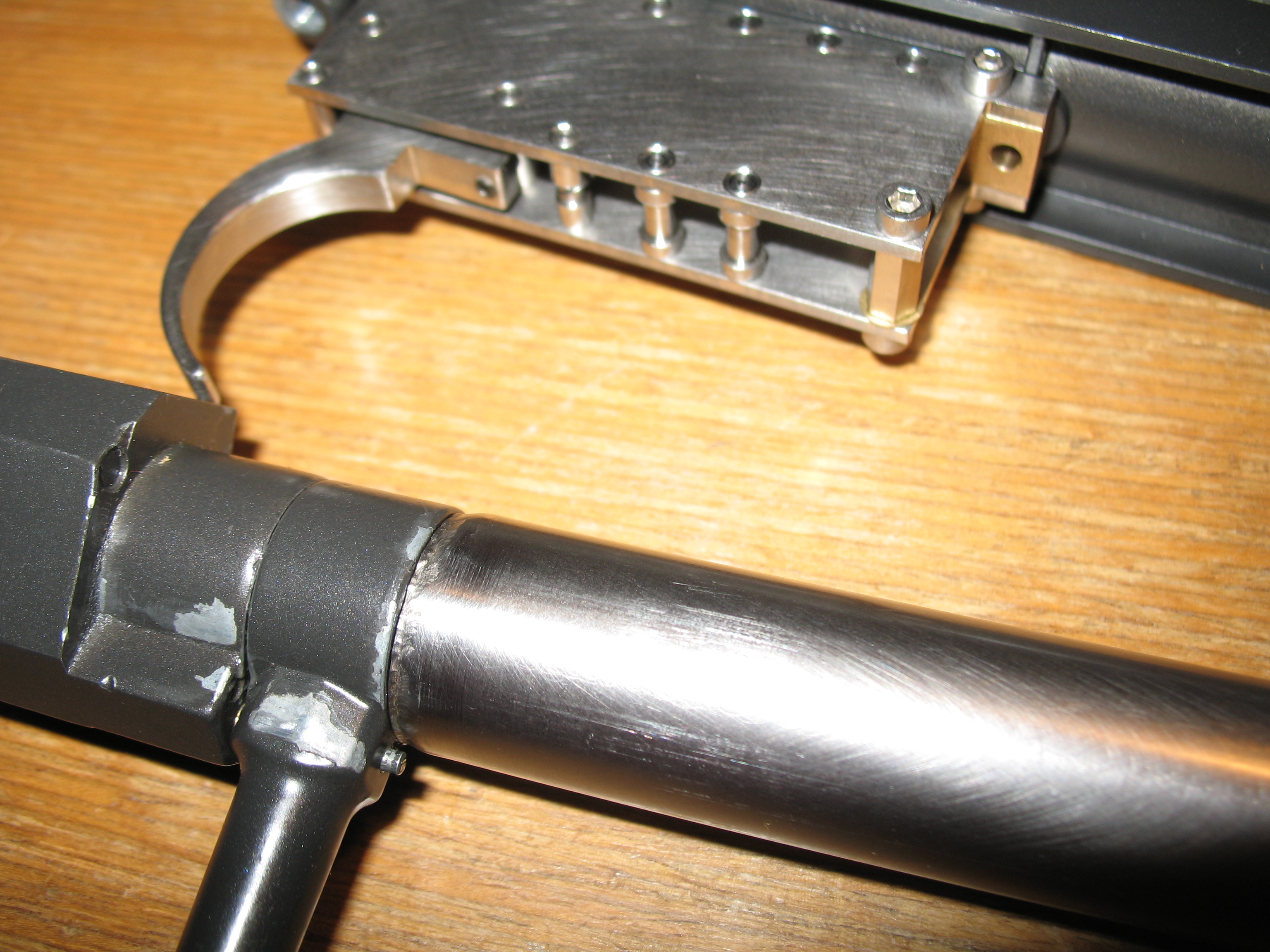

Loler píše:
az mi odejde ten od ASpro, tak bych tenhle urcite vzal ... vypada to bytelne ...
kazdopadne jsem se chtěl zeptat, jestli by nesel udelat i nejaky valec, ty puvodni mi uz 2 praskly :(
Nerezovej válec uvnitř leštěná trubka, zavařenej po celym obvodu.....jo, to umime :-) ...s ASPro rozhodně nic nezkazíš, ale já jejich na M190 utrhnul
napiš mi na rathyarms@seznam.cz
