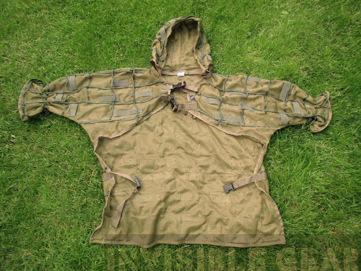

Dodnes jsem si myslel že tohle
http://www.army-shop.cz/produkty/kamufl ... /2212.html
je fajn věc, která je lehká, prodyšná a bude fungovat. Teď mi to přišlo domů a lidi neblbněte! Ono to váží skoro kilo jen tak samotný bez juty. :shock: Podobně velkej základ vyrobenej z letních maskáčů bude vážit tak do 400g!!
22 kvě 2013, 09:54
Jooo, z toho mám taky jednoho hejkala udělanýho. Není to moc lehký, ale vzhledem k tomu že hejkala moc nenosim/nepoužívám tak to neřešim.....
22 kvě 2013, 10:04
Právě, tohle je věc co tahaj lidi co mají hejkala na sobě jen tak občas. Určitě průzkumáci apod. kteří to častěji potáhnou v batohu na zádech, než na sobě, a tam by mě půl kila navíc štvalo, nemluvě o objemu. Fakt jsem čekal že to je z lehčího materiálu, než z týhle síťoviny ze který se jinak šijou taktický vesty.

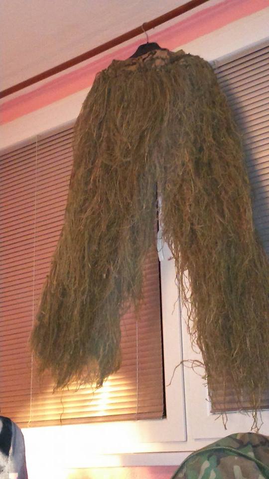

Já jsem si ve stejným stylu chtěl dělat na léto kalhoty, ale výsledek je prostě tak těžkej, že ležej ve skříni a ani dodělávat je nebudu.

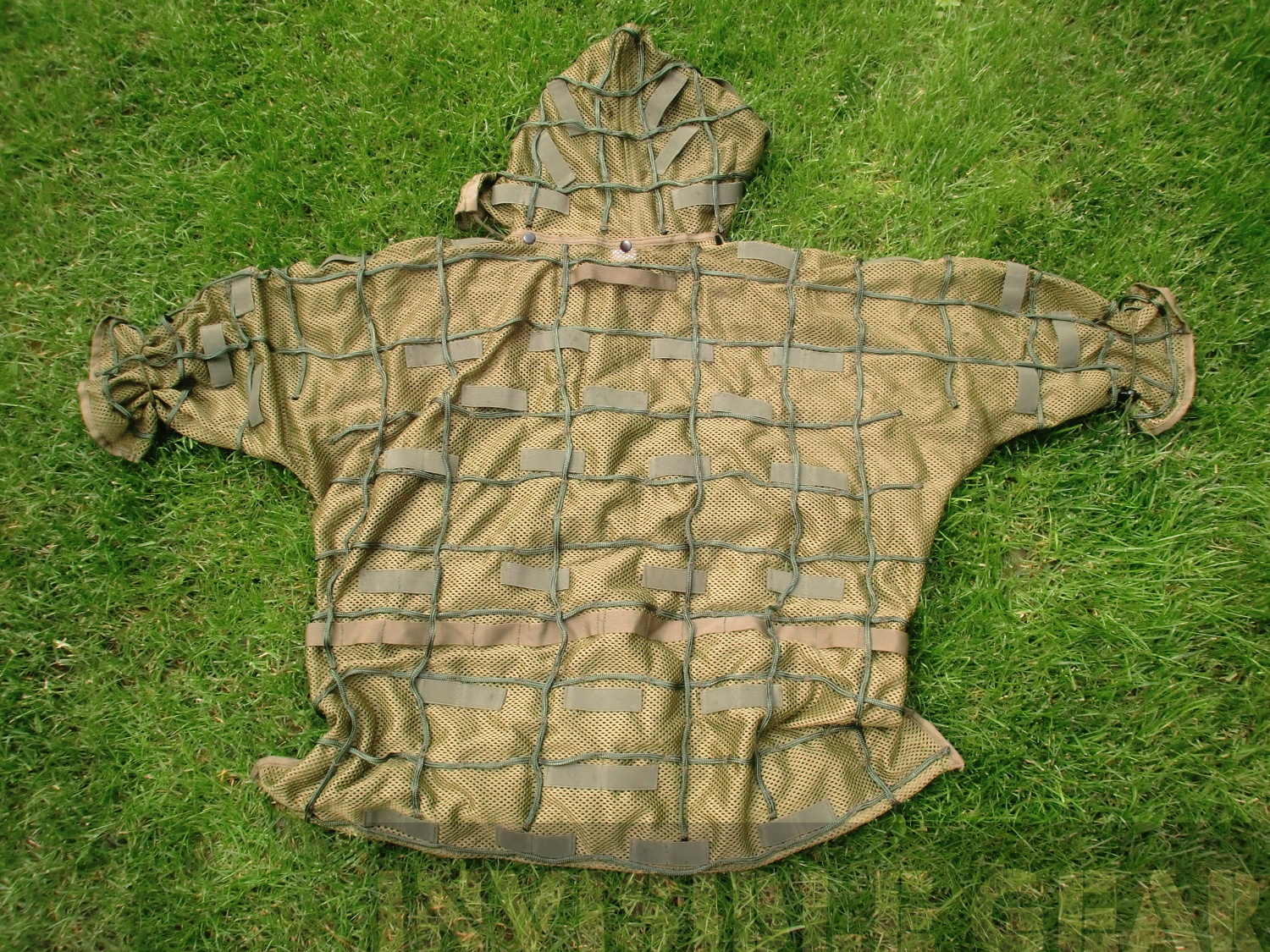

Tak ještě něco málo k indiviuálovi... zkrátil jsem spodek aby to nebylo pod kolena, na rukávy jsem dal stahování aby trochu drželi na ruce a po celým převlečníku síť na jutu... nechápu proč to takhle neprodávaj rovnou. :roll:
protoze miltec :mrgreen:
26 kvě 2013, 10:43
Tyjo, když se na to tak koukám, měnil bych i ty fastexy, tohle nevypadá moc použitelně...
26 kvě 2013, 19:36
Fastexy nejsou největší problém to zapínání takhle celkem ujde, ale za obrovský mínus považuju to onefit provedení, je to velikostně asi tak na na nějakou mega nabušenou korbu v TBV... ale pro normální lidi co při narození nespadli do guláše to je hrozně veliký a tak to na těle drží tak nějak pofiderně a přetahuje se to dozadu.
27 kvě 2013, 09:08
Tak jsem toho Individuála obalil jutou. Dal jsem jí tam co nejmíň a prostě mi samotnej tenhle vršek hejkala přijde stejně těžkej a objemnej jako můj marines hejkal ošitej cordurou :lol:

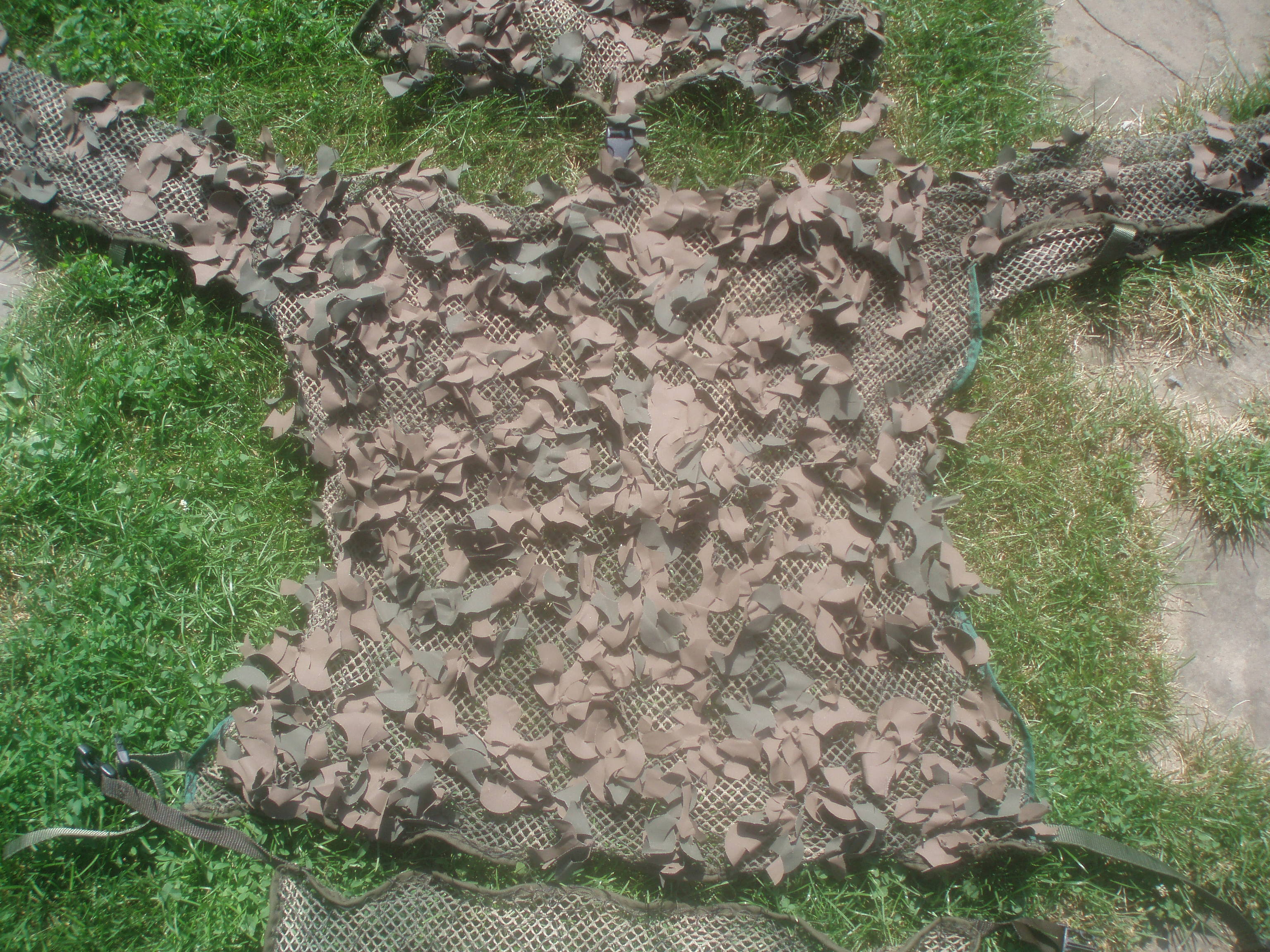

Ja som sa pokúšal o čosi podobné z gumotextilnej maskovacej siete ale maskovalo to dosť blbo a ľahko sa trhalo...
P1010646.JPG [ 1.41 MiB | Zobrazeno 36449 krát ]
... vyhodnotil som to ako vepodarený pokus a spravil som normáneho jutového hejkala z pásikov juty a myslím že to bol oveľa lepší krok. :wink:

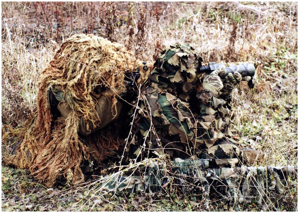

Tuhle imitaci listí jsem jednu dobu docela okukoval u srbů (rusáků). Přijde mi že to je prostě vystřižený z maskáčový látky. Z jedný strany máš potisk, z druhý třeba hnědou, takže to po nastříhání udělá takovej fajn efekt. Co jsem tak měl v ruce různý maskáče, tak mi na to přijde uplně ideální BDU Woodland - dobrá barva a je to pevný, tvrdší a lehký.
je to vystrizene z maskacoviny. kamos mel hejkala od Splavu a byla to maskacovina nastrihana do tvaru trojuhelniku. ono to bylo koncipovane spise jako prevlecnik pro pruzkumaky (myslim) nez jako hejkal pro snipery, ale maskovalo to velice dobre.
20 pro 2013, 18:42
Každopádně bych řekl, že bude potřeba tu látku pošéfovat nabarvením do žluta nebo hněda, jelikož je rub většiny maskáčů skoro bílej a mohlo by to demaskovat. Fungovat by to ale mohlo dobře :)

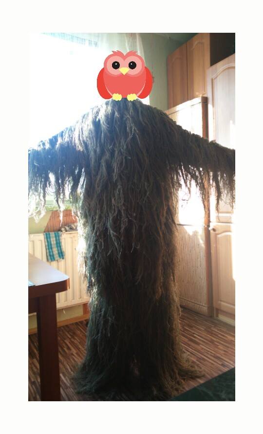

čus nebudu zakládat nové téma , chci se zeptat jestli by to tahle nějak mělo vypadat/chtěl jsem nějaký univerzál/ .. dík :mrgreen: je hotovy chvili ještě se trošku upraví :wink:

13 úno 2015, 10:48
Namoč ho kompletně do vody a pak nech uschnout. Pomůže to. Hodně! ;)
13 úno 2015, 21:32
Příspěvky: 78
tak krom hlavy hotovo , ta patina se děla prostě tak že se to vezme- protahne lesem , vodou a měl by chytnou ten pravý vzhled? nebo jsem udělal něco špatně ?
pozn. asi bude třeba trošku upravit spodní čast nohou.
+ě+š+ěč.jpg [ 42.61 KiB | Zobrazeno 31246 krát ]
