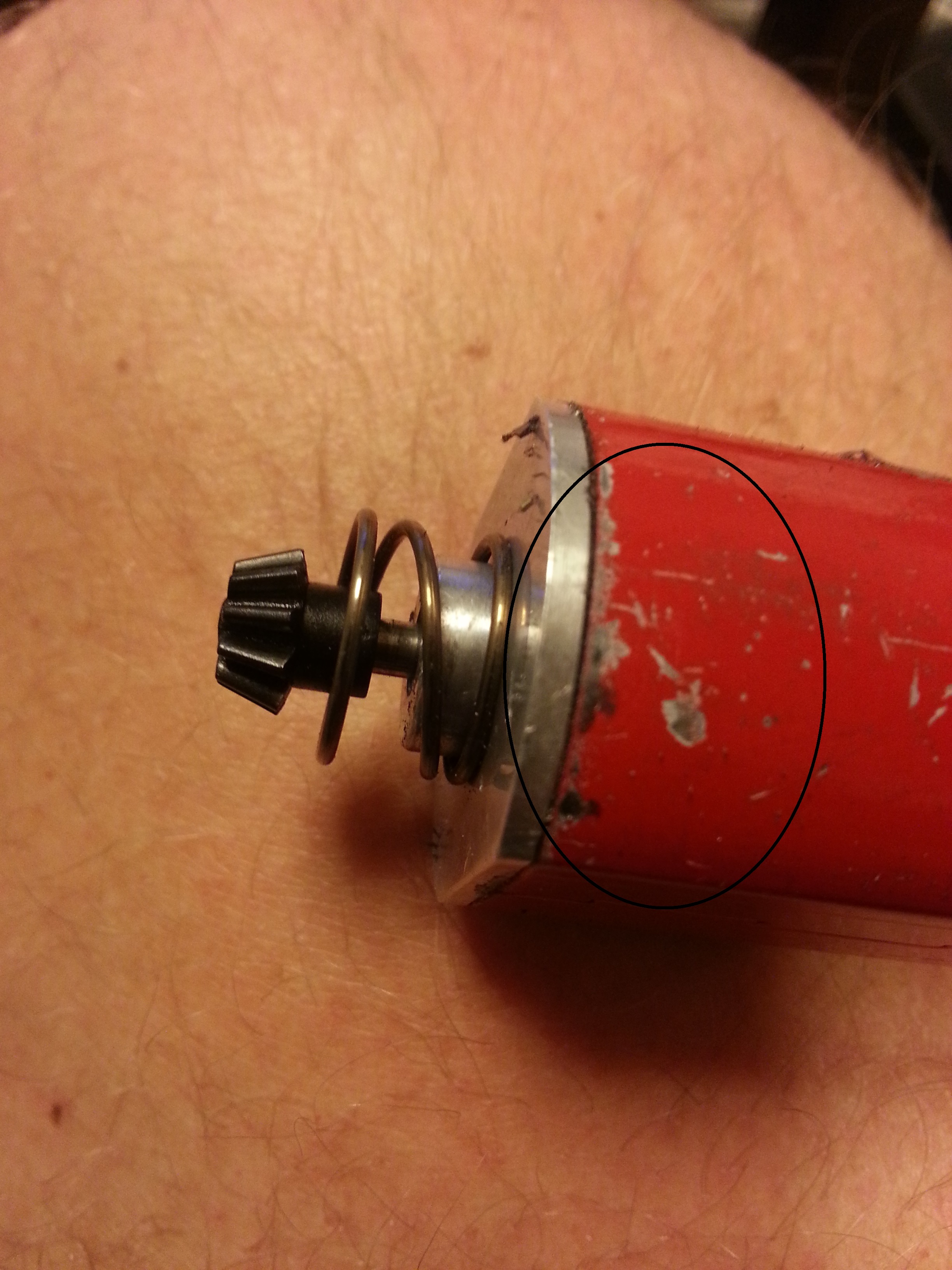

Poznámka: Původní motůrek - foto1
M1.jpg [ 1.66 MiB | Zobrazeno 178988 krát ]
Poznámka: Nový motůrek - foto1
M1-1.jpg [ 1.54 MiB | Zobrazeno 178988 krát ]

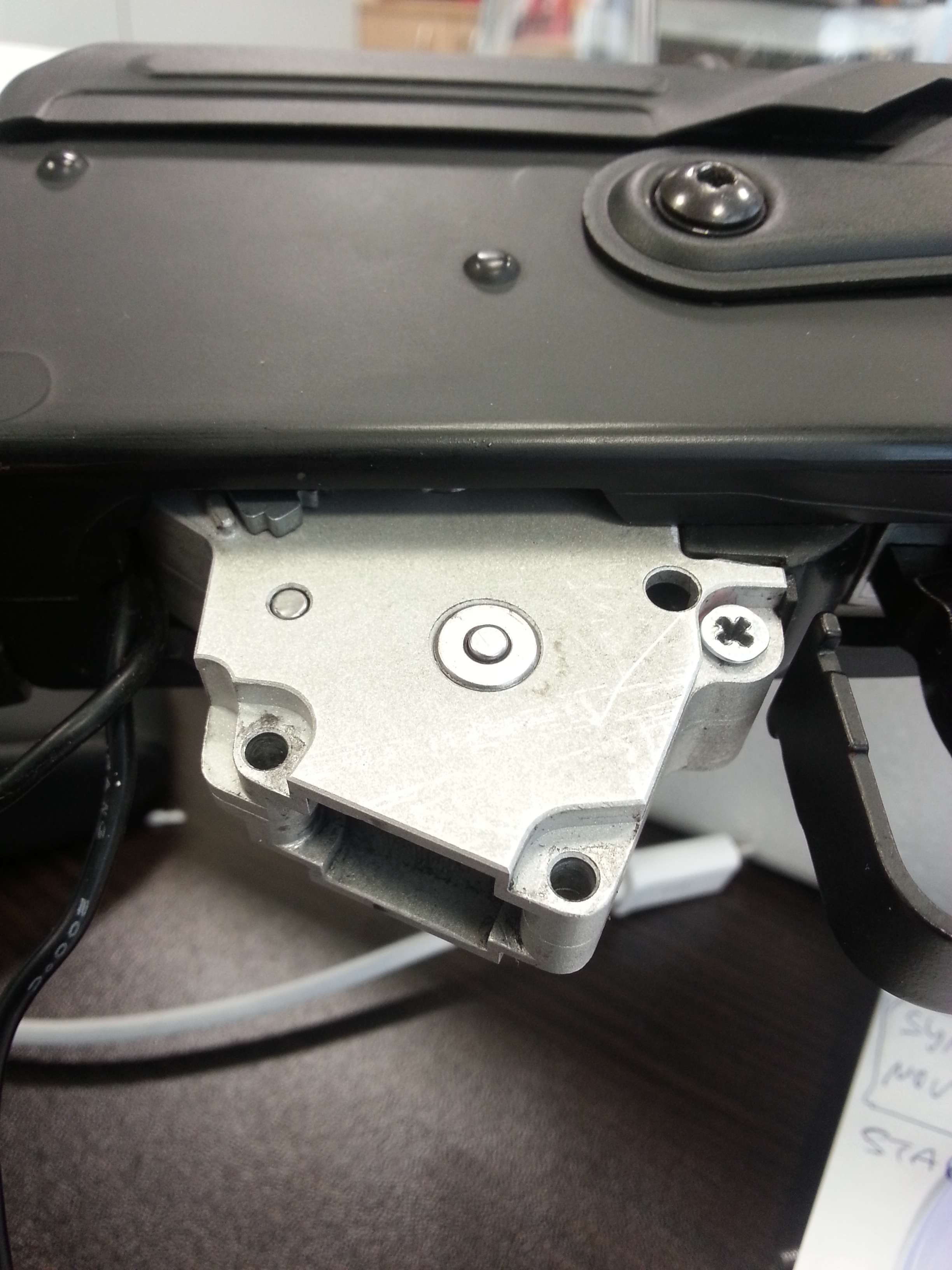

Poznámka: Můj mechabox. Nevím, jestli bude dostatečně vidět rozdíl v povrchové úpravě. Nechci rozebírat zbraň, abych nepřišel o záruku.
Mech1.jpg [ 1.8 MiB | Zobrazeno 178988 krát ]
Poznámka: Mechabox z AK kamaráda.
Mech2.jpg [ 1.71 MiB | Zobrazeno 178988 krát ]

No tak ten AtoZ nevyzerá ozaj ako novo rozbalený...a ten druhý motor je už SHS ktorý je skoro 3x lacnejší..nevravím že zlý..ale v zbrani za 30 000?
a ktoré foto su z koho zbrane? vidím tam na jednej fotke klzné ložisko, na ďalšej guličkové a tak..

zajimavy, ten kamosovo kver je s cnc shs mechem a shs motorem jak psal madafaka,
tvuj mech vypada klidne i jako klasickej ZnAl, us jen kvuli tomu kluznymu lozisku, nerikam ale ze tomu tak bezpodminecne je
jak psal carrier, to jak moc cool soucastka vypada, neurcuje zaroven jeji stupen funkcnosti
zrovna shs mechy jsem mel v ruce jen dva, sice oba frezovany i z vnejsku, ale nejsem as takovej znalec abych si troufal na stopro tvrdit ze jim nevyjela z linky takovahle serka
Ale napada me takova konspirace ... =)
Kamosuv kver byl redy s shs mechem no a tvuj cekal na mech a jak ses dozadoval toho at us to rychle je, tak ti tam teda souply nakej zetalovej, pac hlinikac nak zrovna nebyl, a jelikos motory taky doslytak tam suply jedno aztko co nasly v supliku ... =)
10 čer 2013, 23:30
Nový příspěvek Re: Airsoftguns - nikdy víc, otřesná zkušenost
na 90% bude tvuj mechabox puvodni zn-al ze zbrane, viz vzhled po priblizeni a 7mm loziska shs nikdy nedelalo

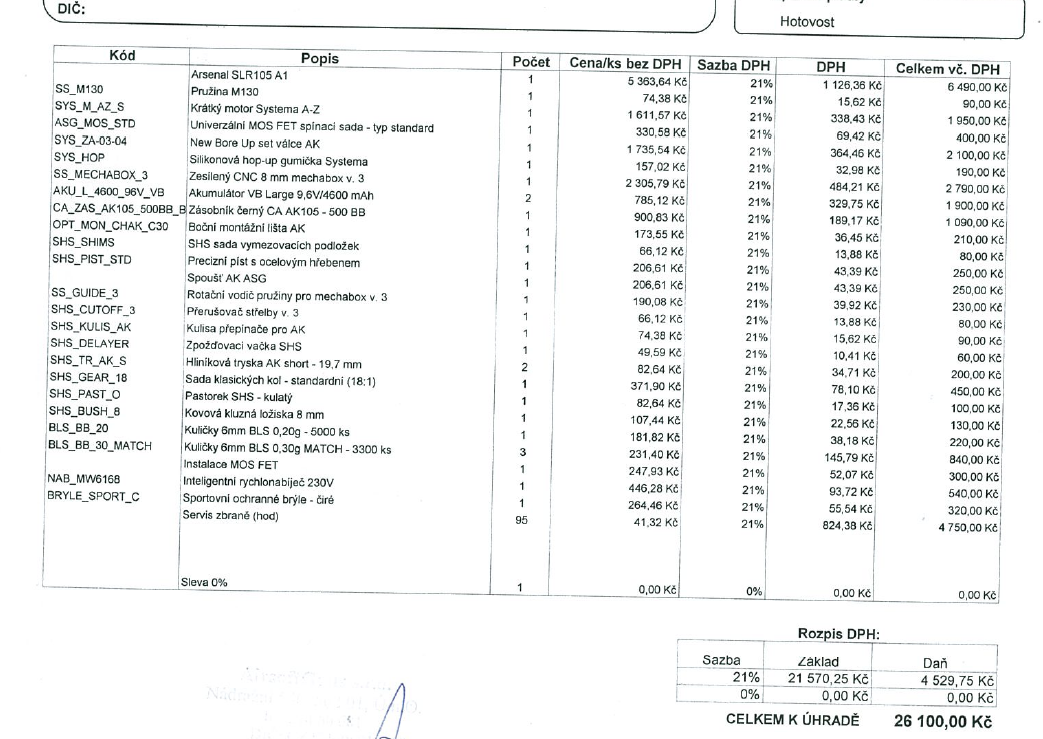

Přikládám scan faktury a podotýkám, že v ceně není hlaveň INOX od SYSTEMY za 969,-Kč a optika SVD za 2.970,- Jako kompletní dárek jsem myslel, že bude vše ok ale není.
Pokračování za chvíli......
Faktura pro airsoftforum.png [ 518.85 KiB | Zobrazeno 178590 krát ]

Van - ono se to hrozně nasčítá, pokud použili PDI hlaveň (cca 3000), AtoZ (2000), Systema vzduch (2000), CNC mech (2500), Ca AK (cca 9000), SHS komoru (600), jejich mosfet (600), SHS kola, píst,brko trn (1000) to je cca 20500 což je jen kvér a díly bez práce,přislušenství....
Ale zatím teda podle fotek nic moc...
11 čer 2013, 18:05
Dořiti doteď sem tak nějak stál stranou ale ta faktura to je masakr. Naprosto ale naprosto zbytečně vyměňované díly a ta cena za prácu tak to je masakr já se tu bojím říct o 500kč za 4 hodiny práce na kvéru a oni udělaj tohle. To je naprostá zlodějina!!!!!!!!!!!!!!!!!!!!!!!!!!!!!!!!!!!!!

95 hodin prace, to snad vyrabeli ne.
nechapu proc memili mechac na 130, vzdit ten CAckovej by to v pohode vydrzel. a celej spoustovej mechanizmus.

monk: tech 95 hodin si myslim ze je tam spatne, protoze jak se podivas do kolonky ceny s DPH tak tam je nejakych 850kc, takze neco pres 5 hodin. ale pres 800 za hodinu prace? to je mazec.
no tak jsem to spocital a samotna zbran+prace+dily bez kuli, bryli atd by mela byt 21190 (pokud jsem neco nevynechal). nicmene i tak se mi to zda docela hodne a hlavne nechapu proc tam cpali tyhle veci:
- prerusovac (u puv. mechu)
- kulisa
- loziska (jsou u mechu - sice kulickove, ale 8mm na 130 neni problem ne?)
- spoust AK
- pastorek SHS (je lepsi jak systema?)
kdyz uz jsme u toho zajimala by me ustova rychlost zbrane. vzhledem k m130 brku, by to slo udelat podle me za opravdovy zlomek ceny.
