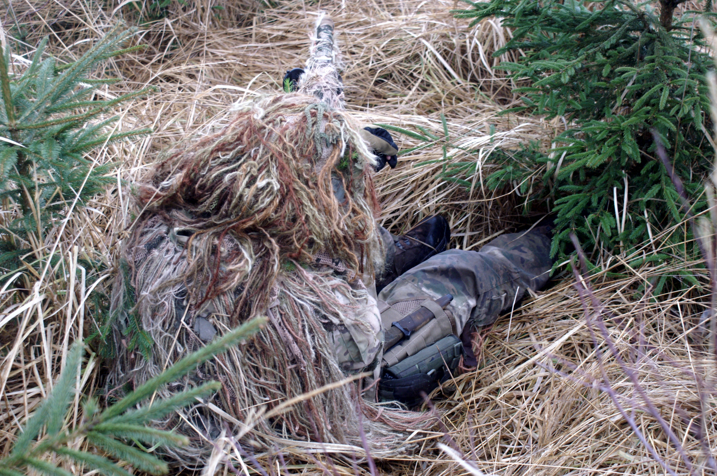

podelší pauze to trošku rozhejbu :D...první zkoužka nového hejakla jeste je na tom spousty práce tentokrát sem udělal typ klobouk, bluza kalhoty...podklad je multicam fotka horší jen momentka z treninku samozdřejmě objektivní kritiku a nejlépe rady atd přijímám ;)

Mně jakožto laikovi to přijde dost řídký a málo zelený.
06 led 2013, 22:46
pekné farby , bude ho ešte nutné zašpiniť nech juta chytí trochu lepší prírodný vzhľad ... ešte trochu prírodného materiálu aspoň na oblasť ramien a celkom fajn v tomto období , tiež plánujem nejaké fotenie kedže už bude aj s čím :D
06 led 2013, 23:46
zašpiněné to je protáh sem to bahnem ;) ....jinak vegetace nebyla vyjímečně daná schválně kvůli posouzení hejkala jako takového ;) ....jo také sem přemýšlel o doplnění zelené barvy ;)
07 led 2013, 07:15
Podle mě jsou barvy dobrý, ta zelená tam být může, ale i takhle je to fajn. Přecijen zelená je vegetace...
Spíš koukám že tam máš dost dlouhý vlákna, mě se trochu víc osvědčilo dávat je tam kratší, líp se pak zkroutěj a roztřepěj.
07 led 2013, 09:25
ja bych zelenou nepridaval. jestli davas vegetaci, tak to je zelene az az.
staci se podivat na ty Jackaly 3D ktere jsou cele temer zelene. v lese je to fajn, ale jakmile vylezes mimo les tak jsi jak pest na oko. radeji svetlejsi a ztmavit vegetaci, protoze na opak se to dela strasne blbe.
07 led 2013, 11:56
Ty provázky mají narozdíl od páraný juty dvě nevýhody - strašně divně línaj (jednou jsem to viděl - zatřepalo se s tím a všude kolem lítaly 15cm vlákna) a nejdou tak dobře rozcupovat a neudělá to prostě ten správnej efekt zajetý juty (kterej jde kombinovat s roztřepenýma koncema pruhů z pytlů - o to se většinou postará používání :wink:).
Po zkušenostech má největší maskovací efekt právě tohle (a vypadaj tak většinou všechny hejkaly v různých sniper dokumentech :mrgreen:).
To pak můžeš protahovat bahnem jak chceš, provázek bude furt provázek.
To potom celkově souvisí i s délkou vláken, zajetá juta prostě tak neslehne, tím pádem jí můžeš mít míň (kratší vlákna).
Jo a barevnost neřešte, pokud jsou to přírodní odstíny a ne nějaký úlety, tak je to jedno.
