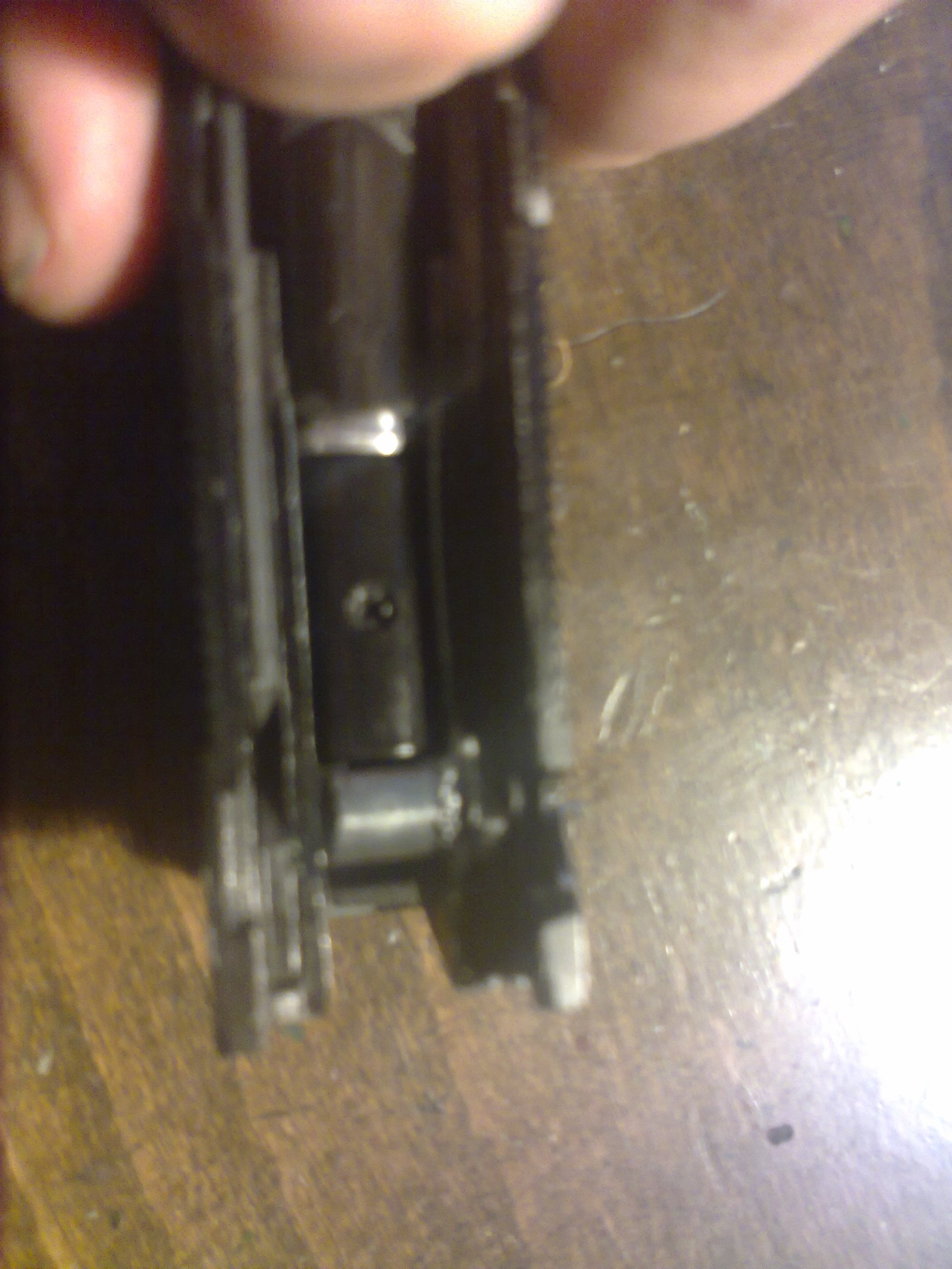

Vystřel má určitý časování. Při zmáčknutí SPOUŠTĚ dojde k uvolnění KLADIVA (KOHOUTU) to udeří na KNOCKER VALVE. Ten otevře VENTIL a dojde k zaaretování KNOCKER VALVE. Plyn je dávkován do hlavně a tlačí střelu ven. V tu chvíli, kdy střela opustí hlaveň dojde k rychlejšímu toku plynu a ten uzavře přepouštěcí ventil v nabíjecí trysce. V tu chvíli je započat proces odsunutí závěru vzad. V ideálním případě by měla zůstat tryska spojena s hlavní do té doby než doje k odpojení KNOCKER VALVE a uzavření dávkovacího VENTILU. Po té dochází k odpojení trysky, ta se během dokončování pohybu závěru vzad vrátí do výchozí polohy a při cestě zpět nabere kuličku a nabije ji do hlavně. Během tohoto procesu mohu vznikat různé závady, které mohou vést k následné nespolehlivosti za určitých podmínek. Doufám, že jsem to vysvětlil srozumitelně. Pokud to funguje není nutné to řešit, je to spíše pro hnípali, kteří se v tom rádi hrabají Takhle to má správně vypadat, ve zbrani není zásobník, trysku drží pouze HOP UP guma, zbraň mám zapůjčenou od AIRSOFT MORAVA pro recenzi, jde o WELL DRAGON 7.1 - tahle zbraň mě překvapila vysokou přesností a konzistentními výsledky, samozřejmě svoje mouchy má
_________________ TM Hi Capa 5.1 dust cover TM Hi Capa 5.0 La Brama TM Hi Capa 7.0 Caspina
| 16 pro 2012, 23:09 |
madafaka
Registrován: 25 dub 2012, 18:39 Příspěvky: 2290 Bydliště: Myjava
 Re: Upgrade Tokyo Marui Glock 17 GBB a plynovek obecně
No veď to.Je zima a ja sa rád vrtam v zbraniach a niečo sa priučím.Opísal si to perfektne.Dík.No tak nejako jak na tom obrázku to už ide aj u mna.Inak presne tú zbraň má kamoš len mu neobtahuje záver často.Tak sa mu na to možem mrknúť ked sa priučím  ..ešte som sa chcel už dávnejšie spýtať na toto.čo sa tou skrutkou vlastne reguluje?ja som to povolil do takej miery aby to bolo na tesno ale aby "valec"s nabijacou tryskou nedrhol
Poznámka: Sorry za kvalitu fotky je dost tma a poruke mam len mobil ale snad je rozoznatelne na čo sa pýtam.
