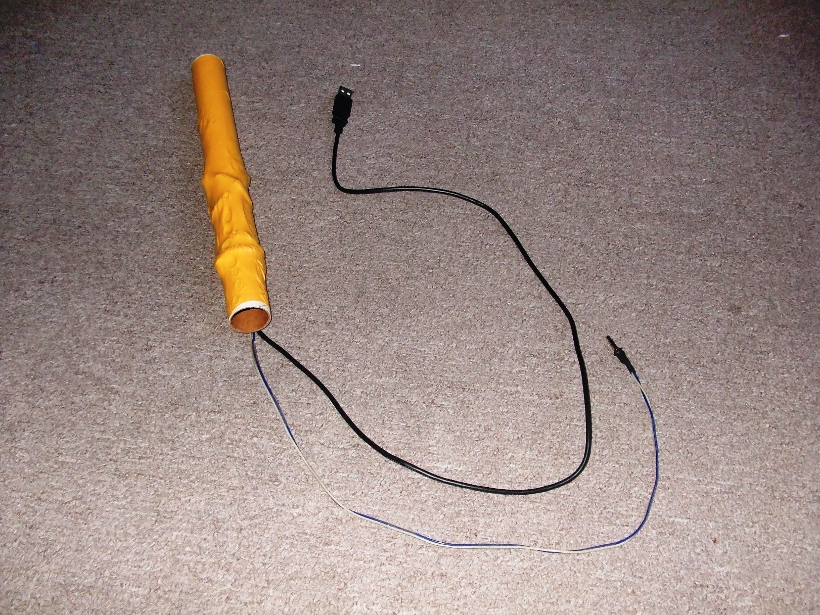

Hotovo. Tak aby jste mi neříkali Velká huba:
Kámoš dostal nápad. Sice se to někomu může zvednout rozpočet, ale je to dobrý.
Potřebujete k tomu nejlíp 1-2m USB kabel. Na straně, kde se nezasouvá do PC ho "fiknete" a odizolujete jednotlivé dráty. Konkrétně (snad to nepletu, opravte mě, kdyby jo) červenej a černej - ty napojíte na fotodiody podle původního schématu. Pak bílej a zelenej, ty napojíte podle schématu na fototranzistory. Potom následuje druhá část. Kousek od samce USB opatrně odříznout izolaci a přeříznout zelenej a bílej kabel, tu část vedoucí k USB zaizolovat (radši pečlivě, nepřemýšlel jsem, co by se stalo kdyby se spojily...), a ty části vedoucí k diodám napojte podle schématu na jack. Poté vše pečlivě zaizolujte a ve výsledku dostanete dva konektory poblíž sebe - zapojíte do ntb zvuk a napájení a dále máte podle délky kabelu 1-2m "prodlužku" a až poté samotný chrono. Takto můžete mít ntb na stole, zbraň s chronem na posteli a můžete vesele měřit.
Tohle je má betaverze a hodlám ji vylepšovat. Zítra, když bude hezké počasí a bude jim fungovat chronometr, budu moci srovnat výsledky. Doufám, že to bude sedět. Diody jsem prozatím narval do trubky od pytlíků na rohlíky, až se dostanu k vrtačce a budu mít čas (snad až za 14 dní) pokusím se dodělat verzi s tyčí od stanu.
Doufám, že to bylo pochopitelné, ještě se k tomu vrátím a pokusím se nakreslit schéma a přehlednější postup. Ve výsledku jsem naměřil průměrně ze 6 hodnot 127,5 m/s, což se mi zdá, že tak opravdu je. Uvidíme zítra. Rozptyl byl 3m/s s tím, že poslední 3 měření se shodly na metr přesně. Jen to ude chtít ještě maličko přesnější program, zdá se mi, že jsem to sekal ještě trochu zhruba a taky mám trochu jinej průběh, takovej kulatější, ale to se mi zdá, že je právě dobře ne? :D
Poznámka: Chrono beta verze
