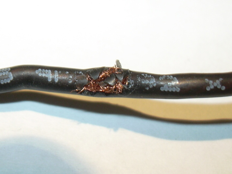

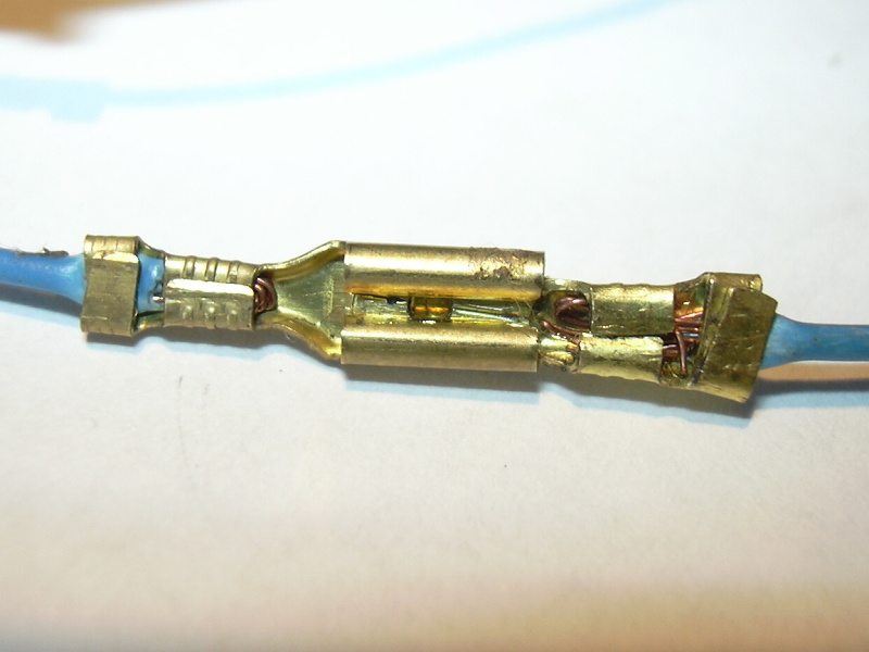

Vzhledem k nedavnym diskuzim si rada lidi mysli, ze vyroba ci uprava kabelaze do AEG zbrani je neco primitivniho ci to jde ruzne "ochcat", verte mi, ze nejde. elektrony se chovaji podobne jako voda v potrubi, je jedno jak mate jednotlive casti dimenzovane, elektorny potecou maximalne tak rychle jako je nejuzsi cast potrubi. Tudiz staci i jeden spatny spoj nebo nedostatecne dimenzovany konektor a veskera snaha o co nejmensi odpor vyjde vnivec. pro vyrobu ci upravu kabelaze existuje rada velmi dulezitych pravidel, jejich zjednodusenim ci obchazenim muzete v lepsim pripade prijit o vydrz baterie v horsim pripade bude kabelaz nespolehliva ci muze dojit k fatalnim nasledkum. Jak spravne delat kabelaz je popsano v tomto clanku: http://www.airsoftchrudim.cz/recenze/spinani_aeg_2.htmlna fotkach je upravena kabelaz Aktivni brzdy od firmy Jefftron samotnym zakaznikem. Pri vyrobe se dopustil rady fatalnich chyb, ktere vedly k destrukci spinaciho mosfetu u brzdy, protoze jim prochazel vyssi proud nez je konstruovany. Chyby jsou popsany na nasledujicich fotkach. Pod neumite zachazet s pajkou, nechce to udelat nekomu jinemu!

No taky hezká práce, jenom přihodím, co jsem před časem objevil v jedné zbrani já download/file.php?id=6033&mode=viewdownload/file.php?id=6032&mode=view
