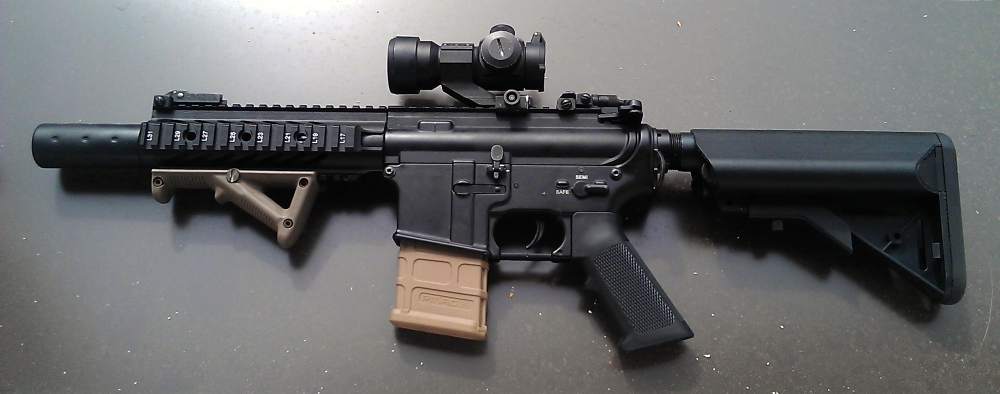

Přestavba z M4 CQB-R na M4 SD. Docela se to povedlo, což? 8)
m4_SD.jpg [ 257.08 KiB | Zobrazeno 21225 krát ]
19 zář 2012, 11:48
Yep, hezkej kvér, pro tenhle typ M4ky jsem měl vždycky trochu slabost... :D
19 zář 2012, 11:52
Je to zajímavě zblastlený :D hlaveň jsem musel fiknout a udělat závit (ještě že to je jen hliník - jde do toho dělat závit v pohodě starým flashiderem). Klasika... ale fakt se mi to líbí :) dal jsem tam 110 pružinu, SHS CNC komoru (a konečně už choděj všechny zásobníky jak mají). V neděli jdeme vyprášit vesty těm šmejdům, co mi udělali na nose tečku a pak už se tam neobjevíme. Tak je tímhle rychlopalným prckym zasypu.

Smoldo, radím ti nedávej tam nástřik... Nebo ti ten kvér z fleku zabavim :D Nádhera, zlatý český ručičky :P

Nástřik nebude...resp. napadly mě decentní pískový pruhy krylonem pod úhlem tak 60° nebo pak ještě nějakéj digitální freestyle, ale nechám to takhle.

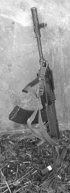

Toto je můj miláček :-)
Znehodnocený samopal [útočná puška ;)] vz.58. Na původní předpažbí jsou od zbrojíře navrtané RIS lišty a je zde umístěn kompenzátor.
Poznámka: Sa vz.58

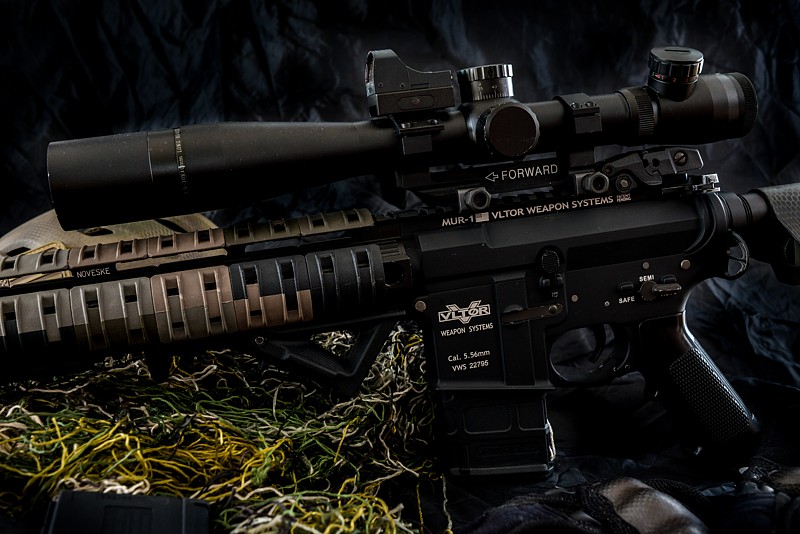

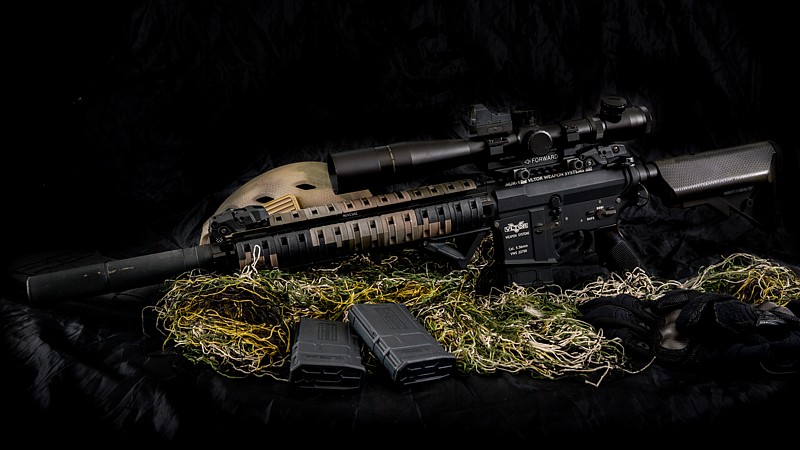

Takova skladacka co kde bylo a hodilo se a ja to zbastlil do jakoze sniperky :) Je tam:
Vltor telo (G&P)
Noveske predpazbi 12.658" (Element)
Optika Mark4 Scope Mildot 3.5-10x40 M3
Kolimator Mini Red Dot
Miridla Magpul
Pazba Crane MK18 ModO LMT (na fotce) nebo VLTOR IMOD Modstock
Grip AFG Magpul
Zasobniky P MAG (tocaky na 120)
Uvnitr je X High-Tech CNC hlinikovej mech
Aimtop kola a dalsi dily, Guarder valec, tryska Morris, Prometheus 500m hlaven, ASpro hop komora modra, Aimtop Hop Guma, ASCU procesorovka s mikrospinacem a krmim to nejakou tou 7,4V lipolkou, pripadne 9,6 LiFe. Se 140SHS pruzinou to ma nejakych 134m/s s 0,28tkama.

Hmm, tak to je opravdu brutální luxus :)
Prostě nádhera, líbí se mi moc.
Může se zeptat kolik si do toho dal ? Pokud to není tajemství :)
a ještě kde a čím si to fotil nebo upravoval mě se nikdy takové krásné fotky nepovedly.

Jeryk píše:
Dik :)
Cenu presne nevim, slo to ruzne a postupne, kdyz sem ted odhadem pocital cenu dilu, tak je to kolem petadvaceti tycek. Ale diky tomu ASCU to klidne muze souperit s PTWeckem :)
Pekne fotky dela dobre svetlo, tohle je foceny mobilnim atelierkem, coz sou externi blesky odpalovane internim bleskem ze zrcadlovky s objektivem o ohnisku 35mm. Upravy minimalni, pouze lokalne ztmaveny rohy a to pozadi na kterym to lezi.

sad04: ono to nebude asi focene zadnym obycejnym objektivem a obyc zrcadlovkou, ze? sice je fotka mala, ale objektiv bych tipl nejakou F2 nebo F2,8 :-)
03 říj 2012, 09:29
Jeryk píše:
Ty se divíš? Jen to fotopozadí mohlo stát víc, než kdejakej tvůj kompakt...
