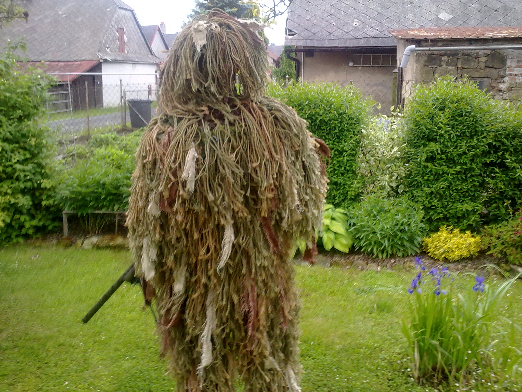

Tak jsem tak nějak pokročil s výrobou. Na těch fotkách bez vegetace mi přijde že ty bílý třásně nějak moc svítěj, uvažuju nad tim že je sundám, ale zase když tam byla ta vegetace tak tolik nesvítili, nu ještě uvidim. Tak doufám že už to nevypadá jako koberec :D
06062012871.jpg [ 798.41 KiB | Zobrazeno 23716 krát ]
06062012868.jpg [ 759.61 KiB | Zobrazeno 23716 krát ]
03062012867.jpg [ 953.01 KiB | Zobrazeno 23716 krát ]
03062012864.jpg [ 1.22 MiB | Zobrazeno 23716 krát ]

jako ta posledni fotka je paradni (az na ty botky). maskuje pekne. ty pruhy trochu sviti, ale rekl bych ze to je fotkou.
btw: VW Bora? :D
edit btw: tak ne no, ale vypadalo to ze by to mohla byt bora :-D

O těch botách vim, na tý fotce to je brácha a byli jsme v lese jen na skok na vyzkoušení a boty byly civilní :D Kéž by to byla Bora, je fo Fabka sedan :D

ta poslední fotka opravdu povedená,i samotný hejkálek je super.
Velice kvalitně a dobře odvedená práce.Líbí se mi to.
BTW: chtělo by to usporádat v česku nějakou "Ghillie competion" :D

Sice ty světlý docela svítěj, ale myslím že si to ještě sedne. a kdyby ne, tak to trošku zašpiníš a bude to super.
Jinak obecně když už máte někdo trochu slušnýho hejkala, tak by bylo fajn fotit ho i zepředu apod. Ať je vidět konstrukce a jak je to celkově řešený. Chlupy na zádech jsou fajn, ale o uživatelských vlastnostech to moc nevypovídá ;)
ad ghillie competition, slyšel jsem o soutěži odstřelovačů na slovensku kde měli za úkol se někam nepozorovaně proplížit. Všichni hejkaly, vegetaci atd., ale jedinej člověk co se dostal až do cíle měl na sobě jen a pouze slovenský maskáče vz.97 a nic víc :lol:
PS: ta druhá fotka na zahrádce mezi keříkama je supercool, taky si musím podobnou udělat :lol:
