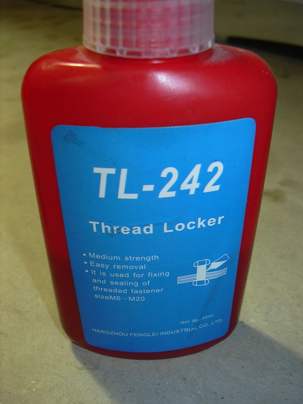

caute nechcem zakladat nove tema, kupil som piest clear blue od UFC a to je fakt kvalita a namontoval som tichu hlavu piesta od airsoftpro (ano mam aj hlavu valca airsoftpro...) a pri montovani som kvapol kvapku sekundoveho lepidla na srob a rychlo zasroboval a dobre dotiahol aby sa nepovolil. Vyskusal som zahrat na ackií a na druhy den ze rozoberem a pozrem a ta hlava sa uvolnila. Ze sa povolila moze to byt loziskom? Ako vy zaistujete hlavy piestov?

Nemůže to být ložiskem, špatně jsi to smontoval, po jedné akci by se neměla povolit ani nezalepená.

sekundak neni spolehlivy, potrebujes lepidlo na zavity, viz priloha...i kdyz je divny ze by se to po jedne akci povolilo, to by nemelo udelat ani bez lepidla, nekde jsi udelal chybu

lepidlo na zavity dobry napad, dakujem za typ len odkial to zohnat.

I zdánlivě blbuvzdorné záležitosti se dají zmrvit. Prostě pokud se ti hlava povolila po jednej akci a pokud jsi na ní nevystřílel zrovna pytel munice, tak jsi něco udělal blbě, to jinak neni možný.

lepidlo tady:
http://www.hobbyking.com/hobbyking/stor ... duct=10959
lepsi lepidlo nez podlozka, bez nahrati hlavy pistu sroub nepovolis :)
