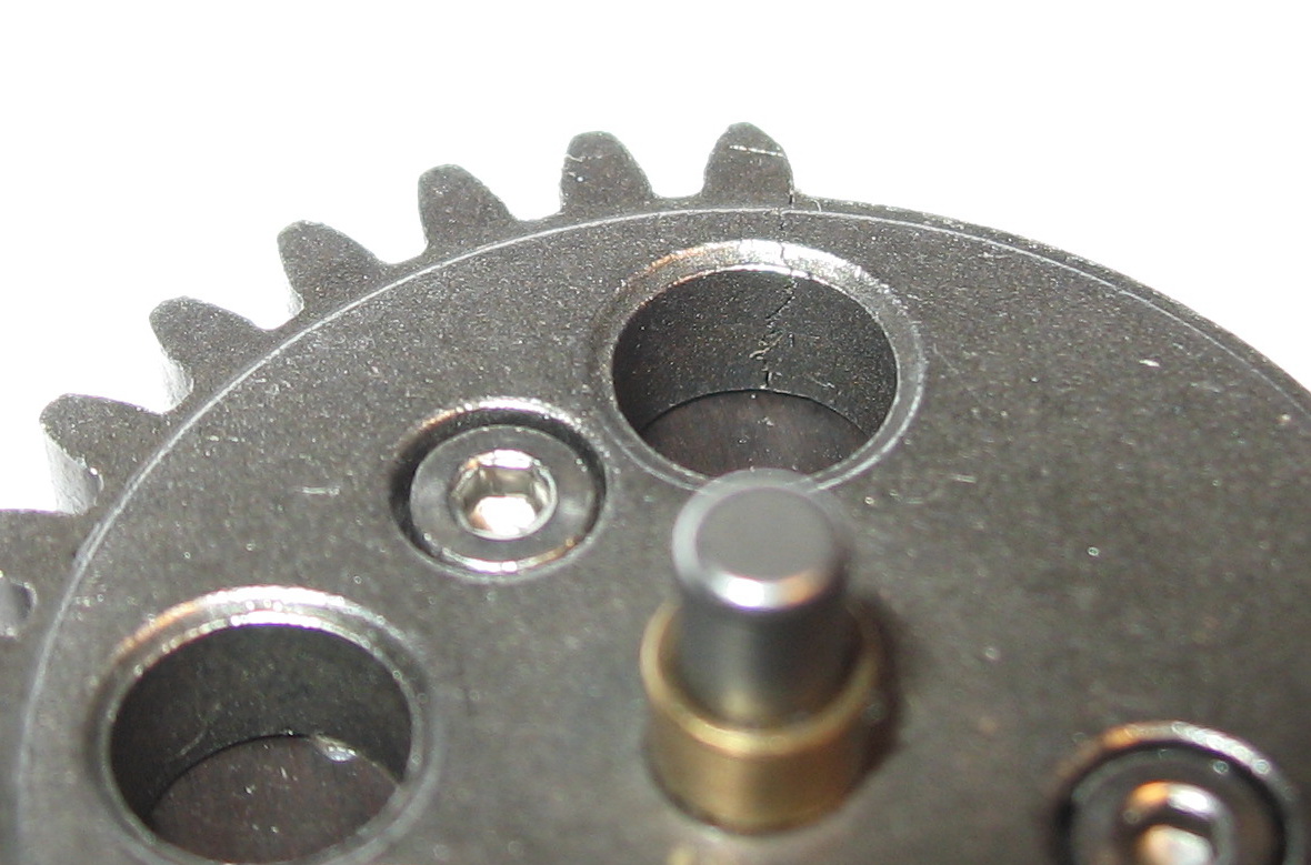

*urva, to bych se z toho vo***al, upgraduju kamarádovi AK, podložkuju kola a koukám, že úplně nový, právě vybalený SHS 100:200, konkrétně tyto http://www.armymarket.cz/sada-kol-se-si ... -shs-d3515 přímo od morise.............prasklý pístový kolo.
Co s tím, reklamace časově nepřipustitelná a kdoví, jak by dopadla, vydrží M130 nebo ne???
Fakt mě to nasralo :cry:

lol :D reklamace je jasná! :D

TeslaMa píše:
ASi když píše čas. nepřipustitelná tak to má asi propadlou záruční dobu ne?

Příspěvek Re: ozubena kola
Propadlou zaruční dobu to nemá, přišly někdy před tejdnem a půl...faktura je vystavena 2.4.,
Jenže ty kola potřebuju za tejden v provozu :? !!!
.....Kdybych měl jistotu, že mi moris vrátí peníze, tak koupím hned nový od ASPro a pak budu třeba klidně měsíc čekat, až mi dorazej prachy na účet.
Ale kdoví, co mi na to napíšou z reklamací, poslal jsem jim i fotku.
Dokonce váhám, že tam ty kola nechám, furt tam je hromada materiálu, kterej by těch 12kg nebo kolik má M130 měl v pohodě udržet, ale nevím no :cry:
16 dub 2012, 22:32
Tak pokud to reklamovat nechceš, tak bych to klidně risknul, jako když to něco nastřílí tak fajn, když to rupne tak žádná škoda a nový, pořádný kola bys kupoval tak či tak. Zrovna u Morrise bych se na nějakou reklamaci vybodnul, zvlášť u SHS kol, který stojej pár korun a nemaj žádnej zásadní defekt...tohle vypadá, že by mohlo nějakej čas bez problémů běhat.
To je tak, když chce člověk ušetřit pár korun, kdybych je bejva koupil v ASpro, tak skočím na trolej a za 10minut mám nový vyměněný :D
Poslal jsem Morisoj na reklamační mejl fotku, pokud by souhlasili, že mi vrátěj prachy, když jim je pošlu, tak půjdu koupit nový....no a pokud ne, tak je nechám v kvéru, ptž si taky myslím, že by to mohlo něco vydržet.
Dokonce přemejšlim,jestli není nejaký lepidlo, který by do tý škvírky zateklo a ztuhlol, něco jako loctite na závity......těžko říct, jestli by to k něčemu bylo :?
Když jsem byl nedávno u morise na prodejně tak mě prodavač říkal jak někomu vyreklamoval kola když mu po párti tisícíh rupla osička,takže by snad neměl být problém!
No nevim Morris na reklamace kol se tvari ne moc vlidne. Respektive vse zamita, pokud nejsou namontovane primo od nich a to i po par dnech od koupe.
Vzal bych nějakej dvousložkáč s kovovou přísadou (Alteco, Bison, atp.), tu mezeru pořádně odmastil a natlačil to tam...ono se to tam dostane když to tam budeš chvíli patlat. Víc bych se s tím nesral...buďto to praskne nebo poběží. U morrise by to bylo tak na dva měsíce...už jen když vezmu tu jejich tragickou až skoro nulovou reakční dobu.
Včera jsem poslal meil na reklamace, dneska proběhlo několik meilů a telefonát a zatím si na komunikaci z jejich strany nemůžu stěžovat.
Dokonce mi po telefonu řekl, že když bude reklamace uznaná, tak můžu požadovat vrácení peněz.....ještě si to nechám potvrdit elektronicky, abych to měl na "papíře" a kola tam pošlu. Zítra nebo pozítři skočím koupit kola do ASpro a pak jen budud čekat až mi pošlou prachy za ty prasklý kola z morise.
Reklamaci uznat musej, i idiot by poznal, že ty kola neběžely....jsou jen vyndaný z obalu. Prostě takhle dorazili už z čajny.
Na lepidlo jsem taky myslel, ale kola bez praskliny bych radši :D

pečenej vařenej :D tak si hlavně vyber pořádný kola když už se tam potáhneš takovou hroznou dálku...
Mimochodem měl jste už někdo takhle prasklý SHS kola od výroby?
