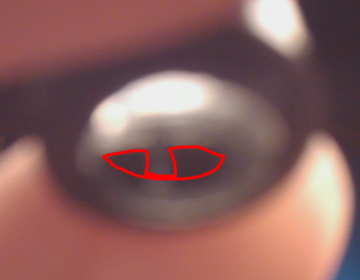

Hoj mám problém s M4 Dboys. Zbraň vystřelí jen asi 1 kuličku z pěti. Je tam nová gumička (stará praskla) a má "podivný" výřez. Je to normální viz. obrázek
Jako jestli je to tak u všech gum nebo je to nějaká spešl vychytávka, kvůli které to nefunguje. S původní gumou to fungovalo dobře, ale teď jsem celou zbraň rozdělával a skládal (protože jsem konečně po roce koupil náhradní kola.) Jinak na límečku kulička drží, a zásobníky by měli podávat (když je vytáhnu vypadnou 4 kuličky)

Guma je asi nějakej madbull,ICs,PDI ty maj tyhle X shark apod vychytávky..tím to není spíš bych zkusil dát vačku na pístový kolo...
Bude to asi chyba kola, jsou buď moc rychlý nebo nezatlačí ramínko až dozadu...jaký jsi tam dal, předtím tam byli ta DB z vačkou?
18 led 2012, 19:39
Příspěvek Re: Problem s M4
kolo může mít menší vačku-> tryska méně otevře komoru. Jinak takový typ "hrbolku" je třeba u základních hopup gum A&K svd a nebo u gumiček PDI. Tím to nebude

jo kola byly orig XTY, ale bez vačky (tady tyto http://www.airsoftchrudim.cz/recenze/m4a1_cqb_pj_3.html). Dával jsem teď novou lipol 7.4V takže je to rychlejší a tryska se nestíhá dost posunout? jinak guma je myslím element za 80kč a kola SHS za 220. (mám základní pružinu a jinou neplánuji tak to stačí)

Tak tam dej vačku a tu element gumu vyměn za něco normálního- GD,Systema a bude to ok..
